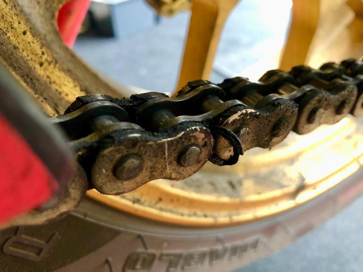

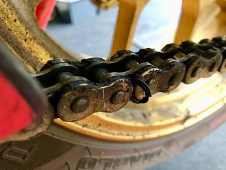

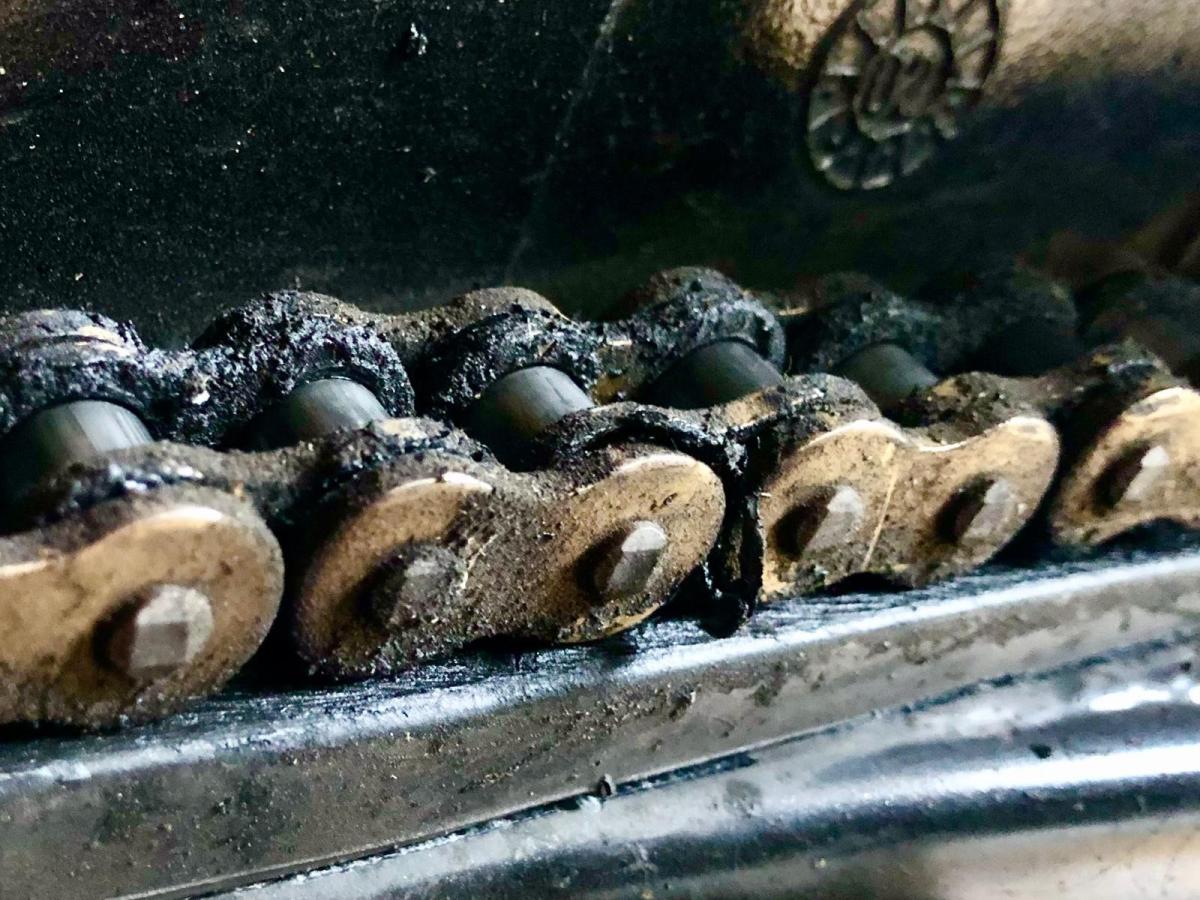

ich merke jetzt das meine Kette sich jede paar tausend Kilometer längt. Die Kette ist jetzt etwa 14000km drauf und wurde nur jede 500km gefettet mit S100. Einmal habe ich sie gesäubert. Die x-ringe der 525er DID zvm-x zerbrechen und fliegen raus. Wohl der Hauptgrund für die Längung. Einmal hat sie ordentlich Regen gesehen.
