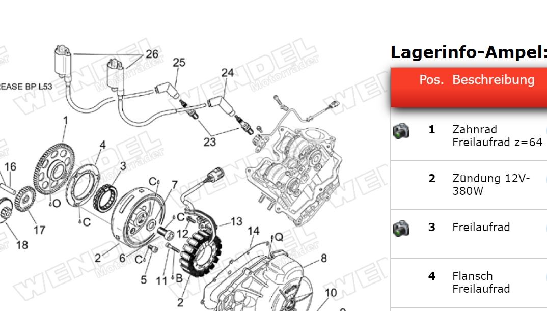

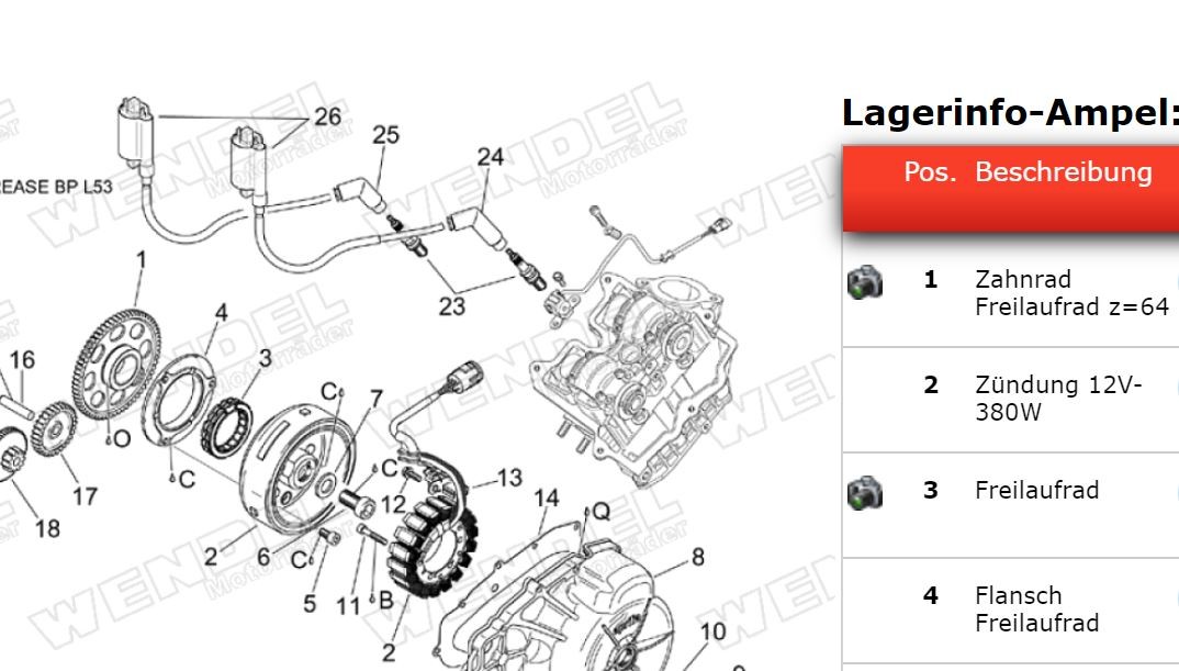

    Hallo Schrauber,
    ich bitte euch um Rat. Ich habe den Anlasserfreilauf (Tuono 03, Laufleistung 68.000) auf Grund der bekannten Symptome ausgebaut.
    Nun stehe ich vor folgende Fragen:
    1. Welche Teile sollten sinnvoller Weise ersetzt werden: (sinnvoll vor Hintergrund Laufleistung 68 TKM)
    Definition gem. nachfolgender Abb. Freilaufrad (steht außer Frage), Zahnrad Freilauf (leichte Einlaufspuren), Flansch Freilaufrad (leichte Einlaufspuren)
Ansichten: 1489
Größe: 113,3 KB
    2. Woher bekomme ich die entsprechenden Ersatzteile in guter Qualität.
    3. Hat jemand Erfahrungen mit nachfolgenden Herstellern/Ersatzteilen gemacht?
    3.1 https://www.amazon.de/AHL-Starterkupplung-Anlasser-Starterzahnkranz-1998-2003/dp/B072FLMS6T/ref=sr_1_2?crid=SPKXKRK7BXS4&keywords=anlasserfrei lauf+aprilia+tuono+1000&qid=1692443973&quartzVehic le=6-10182&replacementKeywords=anlasserfreilauf+aprilia +tuono&sprefix=anlasserfreilauf+tu%2Caps%2C87&sr=8-2​
    3.2 Starterkupplung Anlasser Freilauf mit Starterzahnkranz für Aprilia RSV 1000 Mille Mille-R 1998-2003/SL 1000 Falco 2000-2003/RSV Tuono 2002-2005 -Road Passion : Amazon.de: Auto & Motorrad​
    Vielen Dank vorab für Eure Hilfe.
    Du kannst die Teile auch bei CanAm, KTM, BMW oder Ducati bestellen/kaufen. Der Rotax Motor wurde bei den CanAms auch mal verbaut. Die Teile sind dort deutlich günstiger. Ob die von Dir verlinkten Teile was taugen, vermag ich nicht zu sagen.
    Mal so als Vergleich: Original Aprilia Freilaufrad kostet 527,10 Euro, bei CanAm 217,68, bei KTM und BMW ca. 110 Euro, bei Ducati ca. 160 Euro
    Hier mal die Teilenummern:
    CanAm 420659110 oder
    KTM 58440026000 oder
    BMW 12112343296 oder
    Ducati 70140011A​
    Allerdings ist z.B. das Zahnrad Freilaufrad bei Aprilia günstiger
    Meiner Meinung nach reicht es, den Freilauf zu ersetzen, wenn Du sonst nur leichte Einlaufspuren hast. Am Zahnrad wäre innen die Kupferfarbene Hülse noch zu überprüfen.
    Ich würde da nicht lange überlegen und bei KTM oder BMW kaufen. Sind dann Originalteile und keine Nachbauten. Beim Einbau dran denken alle Loctitereste zu entfernen, dann Loctite 648 schön auf dem ganzen Konus verteilen, auch die ersten Gewindegänge der Schraube damit versehen und dann möglichst schnell drauf damit. Mit 130 NM festziehen.
    Viel Erfolg bei der Reparatur.

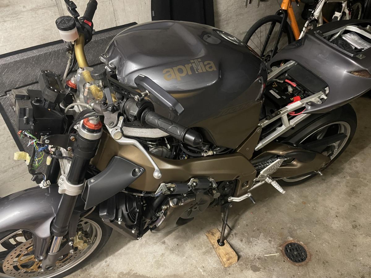

          ​Hallo zusammen.Klicke auf die Grafik für eine vergrößerte Ansicht
Ansichten: 1339
Größe: 167,5 KB

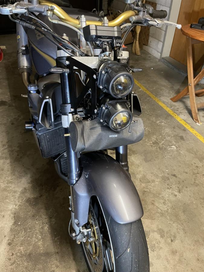

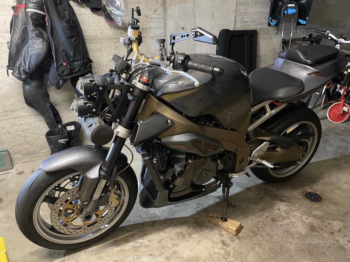

          ​Ich wollte kurz ein Update geben betreffend der Reparatur. Dank den tollen Tipps und einigen weiteren Nachforschungen fand ich heraus, was die Ursache für den so verbreiteten Anlasserfreilauf-Defekt ist und entschied mich gleich alles so aufzurüsten, dass es nicht mehr passiert. Ich orderte mir einen neuen, verstärkten Kabelsatz für den Anlasser, Magnetschalter, Batterie, Masse von einer Firma in England. Kombiniert mit einer Yuasa TTZ14S Blei-Batterie (hatte eine Lithium drinn), und einem Magnetschalter mit 10 - 15 Ampere. Die Teile für den Anlasserfreilauf fand ich ebenfalls in England: Original, zu einem super Preis! Ich ersetzte alle drei Teile. Ich muss sagen der Ablauf war ganz genau so wie beschrieben, super! Öl komplett abgelassen und ersetzt inkl. Ölfilter. Dann kam der Moment: Das ding startete wie noch nie zuvor! Warm laufen lassen, alles dicht. Nochmals Öl nachgefüllt - alles wunderbar! Heute gehts weiter Lenkkopflager ersetzen und neue Lampe(n) montieren. Vielen Dank nochmal, dieses Forum ist echt Gold wert!
          Liebe Grüsse
          Reto

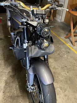

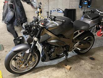

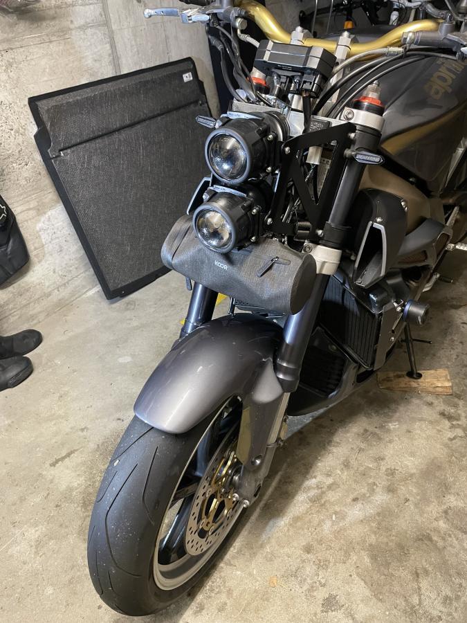

            Klicke auf die Grafik für eine vergrößerte Ansicht  Name: IMG_5089.jpg Ansichten: 16 Größe: 114,3 KB ID: 15820 Klicke auf die Grafik für eine vergrößerte Ansicht  Name: IMG_5090.jpg Ansichten: 16 Größe: 107,8 KB ID: 15819 Klicke auf die Grafik für eine vergrößerte Ansicht  Name: IMG_5086.jpg Ansichten: 17 Größe: 187,0 KB ID: 15818 So alles erledigt.
            hier noch ein paar Fotos der fertigen Front. Sicherlich Geschmackssache, ich finde es absolut genial! Die ganzen Kabel, welche vorher in einer Kunststoff-box verstaut waren, habe ich nun ein wenig hübscher verpackt. Mit einer Fahrrad-Lenkertasche. Vorhin hatte ich ein Elektronisches Problem, die Maschine sprang an, doch dann wieder aus, wenn ich aber gas Gab konnte ich damit "normal" fahren. Sobald ich ab dem Gas ging schalte Sie sich aus. Vielleicht weiss jemand was das sein kann. Liebe Grüsse
            Reto
