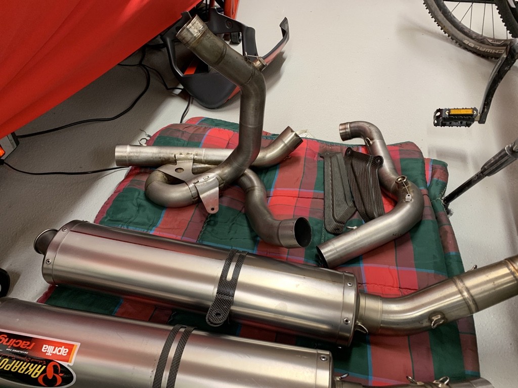

    Ist eine komplette Akrapovic!

        wg. der Akra.. ist die durchgängig (Auslass Motor bis Tröte) in 60mm? (Also ich vermute mal 60 weil es am ESD so dick aussieht??)

            Meines Wissens sind die Krümmerrohre der "Akra" 54? Zu den Töpfen adaptiert sich das bei manchen auf 60. Es gibt aber auch welche, die haben 54er? Anschluss. Smaltmoto / Konstantin hatte z.B. komplett 60er Krümmer im Programm.
            Alle Angaben ohne Gewähr, es ist schon über 10 Jahre her, dass ich mich wegen meines Krümmerbaus damit beschäftigt habe.
              habe meine nun gemessen. Sie hat in weiten Bereichen 50 mm, verjüngt sich aber Richtung Krümmerflansch auf 44 mm. Sieh auch Bild
              Beste Grüße Jürgen Klicke auf die Grafik für eine vergrößerte Ansicht

                Sogar nur 50, da war ich mit meinen 54 zumindest nah dran.
                  Ah, Danke! Das ist doch anders als ich dachte.
