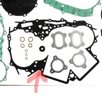

    Hallo ! Suche diese Dichtung einzeln. Hat einer eine Quelle oder noch eine rumliegen ? Klicke auf die Grafik für eine vergrößerte Ansicht

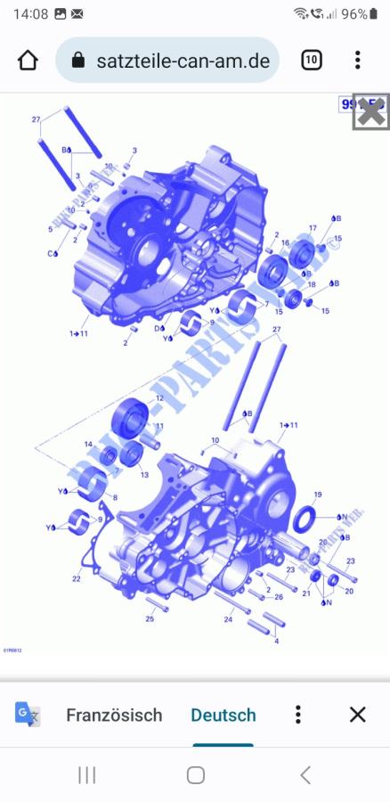

    Die gehäusemitteldichtung passt leider nicht vom can am spyder. Da musst du auf ein aprilia originalteil zurückgreifen.
    Oder, falls bei dir schon die metalldichtung verbaut war, diese reinigen, ganz dünn mit motordichtmasse bewalzen und wieder verbauen. Ist normalerweise bei metalldichtungen kein problem, diese nochmal zu verwenden.
      Ok. Danke für den Tip. Aber es sind doch dieselben Motoren ?
      Das passt nicht ? Wäre blöd wenn ich den Motor offen habe und keine Dichtung. Den Rest habe ich schon.
        In diesem fall nicht. Das grundgehäuse ist etwas anders wegen rückwärtsgang und anderem kugellager hinter dem ritzel.

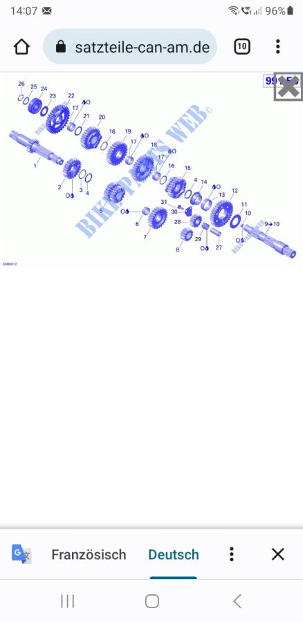

          Ich finde bei der 5 Speed keinen Rückwärtsgang ?
            Zahnrad Nr 28 ist das rückwärtsgangrad

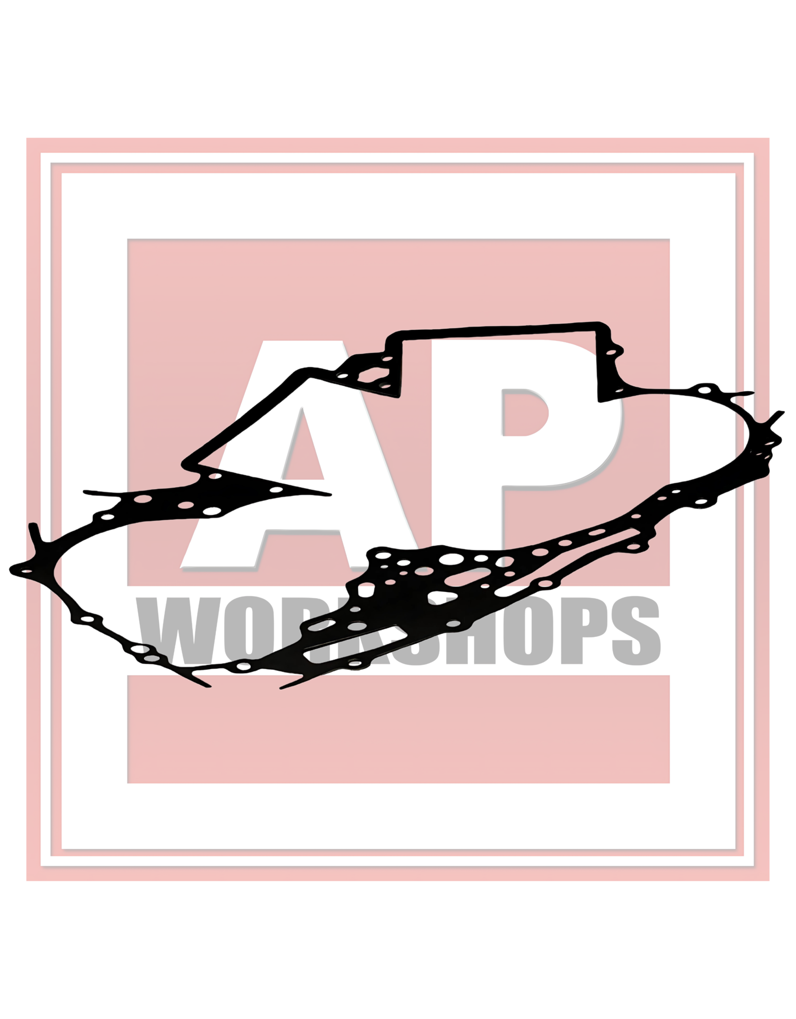

                bei AP Workshop lieferbar
                Genuine Aprilia Item, AP0650337 For The V-Twin Engine. Creates A Perfect Seal Between The 2 Crank Casings. Replace If You Have A Leak Or Are Rebuilding.

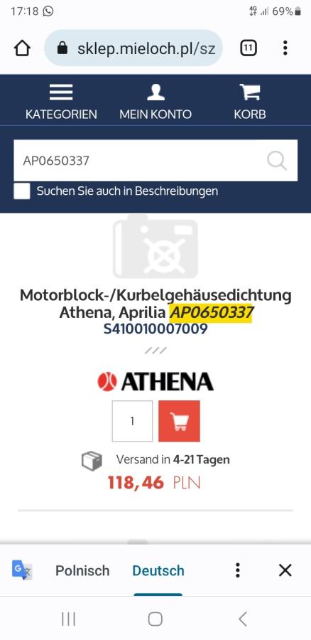

                      Weiß jemand ob die von der R auch auf Rp passt ? Habe eine in Polen gefunden. Klicke auf die Grafik für eine vergrößerte Ansicht

                        Ja, die passt bei allen V990 motoren der aprilias.
