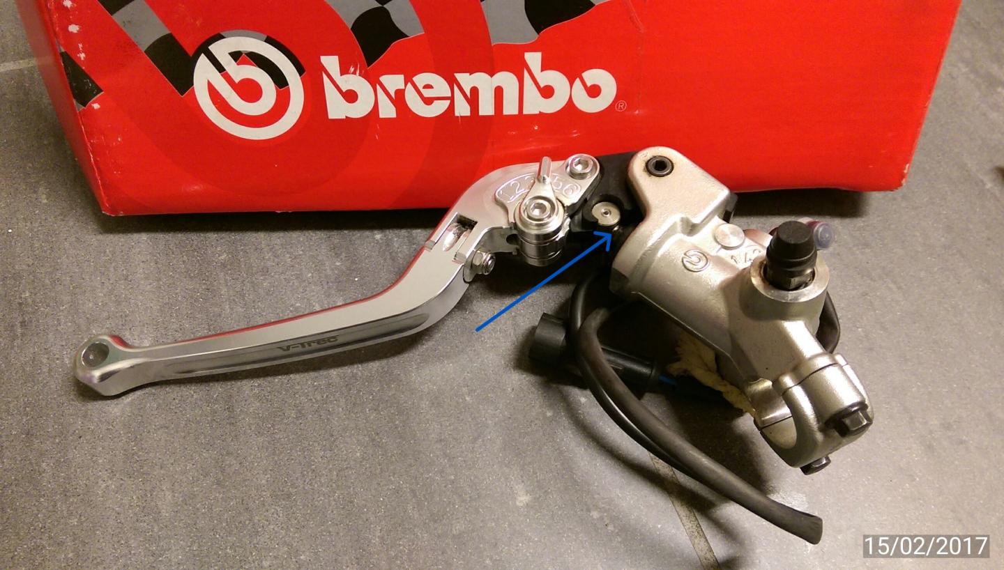

              Die V-Trec z.B. haben das bekannte Problem, dass der Druckstift gegenüber dem Brembo OEM Hebel länger ist!
              Also Stift vom originalen OEM Hebel zum Zubehörhebel wechseln.
Ansichten: 581
Größe: 166,4 KB
              Oder passenden Adapterstift kaufen: https://mtp-racing.de/Druckstift-fue...5RA95-MTP21312
              Gruss René

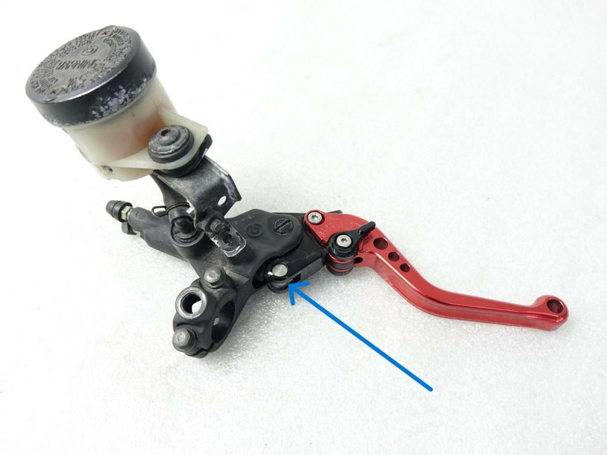

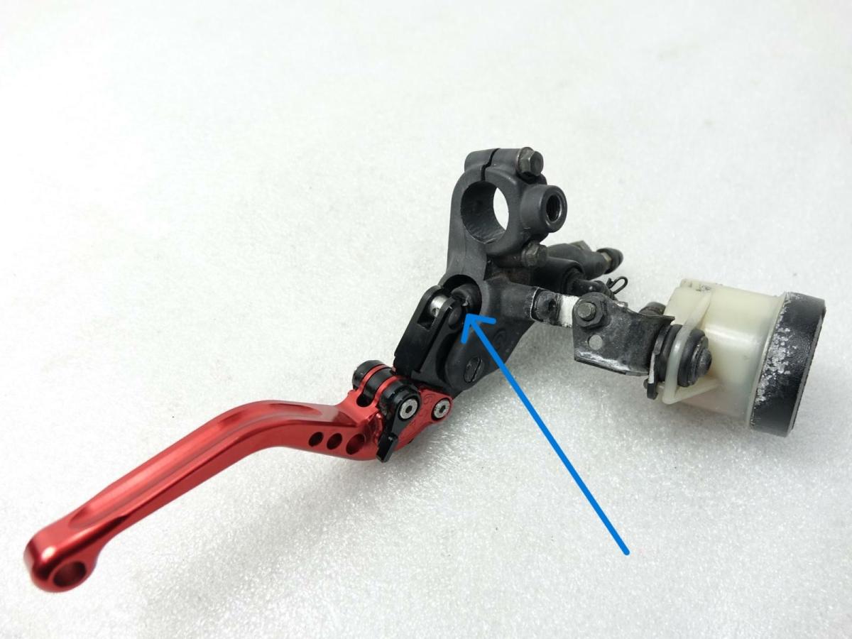

                    Wenn ja, vergleich mal die Länge vom Raximo Stift mit dem OEM Stift am Brembohebel.
                    Die Tuono RP hat zwar noch keine radiale Bremspumpe aber ich denke das Problem könnte auch bei den nicht radialen sein.
                    Der Brembohebel hat einen schwarzen etwas kürzeren Stift. Der Raximo einen silbernen etwas längeren. Genau dieser Längenunterschied ist das Problem. Hatte leider kein Foto von den Stiften gemacht...
Ansichten: 603
Größe: 79,3 KB
ID: 13922Klicke auf die Grafik für eine vergrößerte Ansicht
Ansichten: 559
Größe: 92,9 KB
                    Ich konnte bei meinen radialen Pumpen aber die Stifte von den Brembohebeln in die Raximo tauschen und gut war.
                    Gruss René
