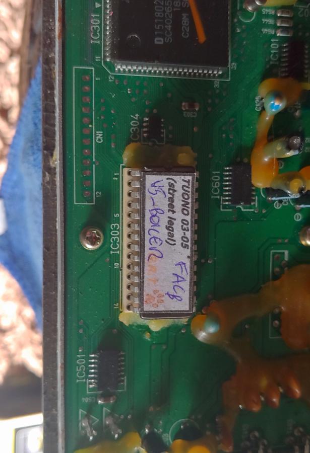

    „V5 Boiler“ ist ein Gabro Eprom für den Originalen ESD. Die Poti Einstellung is davon Abhängig wie die Abstimmung Eprom / Zusatzluft DK ist.

        Dein Eprom ist für den originalen „Boiler“. Mit deinem Set-up ohne jegliche Änderung außer ESD ist vermutlich die RP58 am sinnvollsten. ( P16 off) Dein jetztiges Eprom ist aber bestimmt auch nicnt schlecht.

            Das Eprom muss deinem Umbau entsprechen. CO wird nur im Leerlauf angepasst. Es hängt von Eprom ab ob dies den ganzen Drehzahlbereich beeinflusst. Üblich ist das bei Gabro so. Das FR200 ist ein Plagiat vom GRT-F255. Passt dann zum IF-Rohr umbau mit offene Airbox.

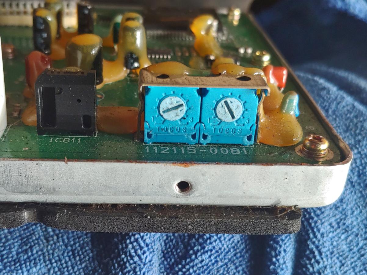

            Die gezeigten „Rädchen“ sind die Potis. Mitte ist Standard. Gegen Uhrzeigersinn: weniger Sprit. Links ist der hintere Zylinder. Wenn du was verstellst und ruhig halbwegs rücksichtsvoll fährst passiert nichts.

                Demnach sehe Bild müsste vordere zylinder weniger sprit bekommen als der hintere.

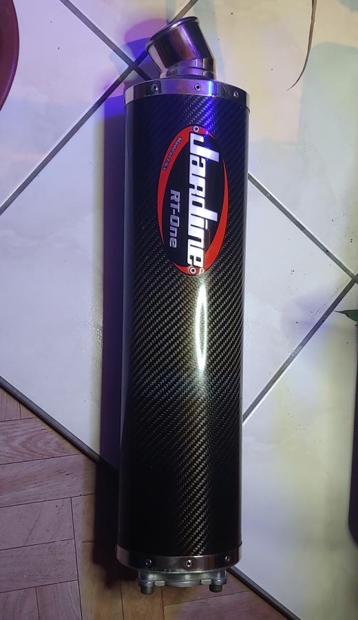

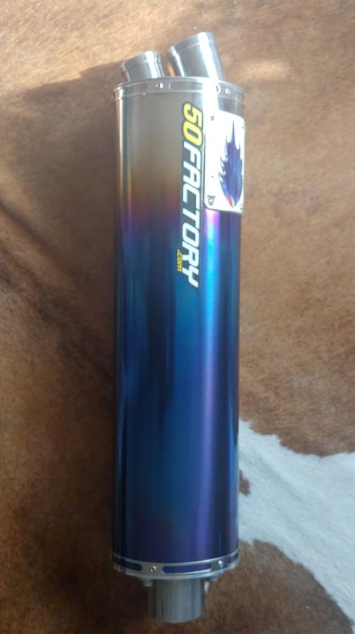

                  Habe noch 2 schöne:
                  1xBlue flame
                  1x jardine

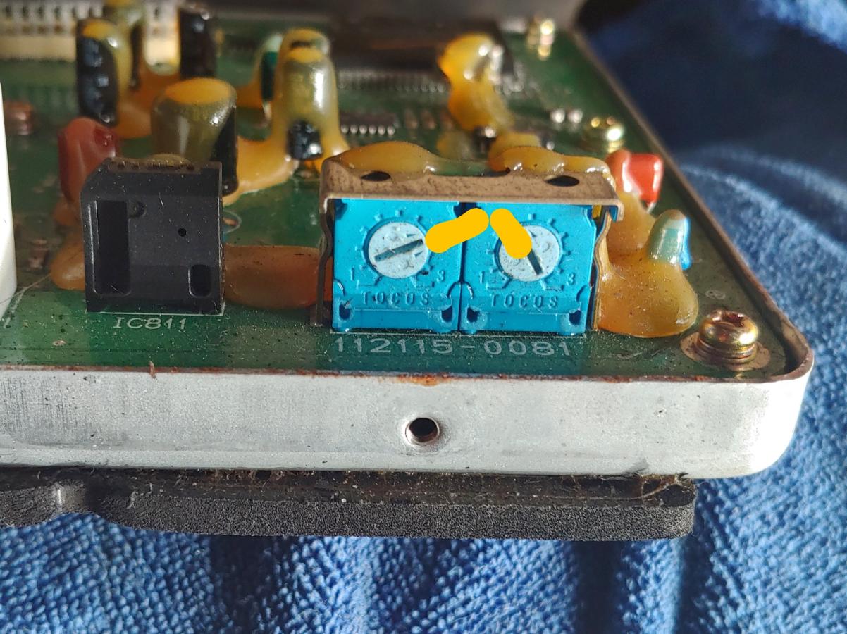

                      Kleine korrektur, habe die Pfeile am rädchen jetzt erst gesehen.
                      demnach ist d. Vordere fetter als d.hintere.

                      Linkes poti ist doch zyl.vorne ?
                        Ich drehe mal den vorderen um 1 zu fett und den hinteten um 2.
                        Sehe bild.
                        oder ist das zu viel ?

                          Nur zur Sicherheit; Der hintere Zylinder steht auf 14h und der Vordere auf 11…aber mach mal…
                        Ja das ist korrekt.

                          Jetzt habe ich in Aprilia.com forum gelesen das dass v5 boiler eprom mit leo vince auch gut gehen soll.mal gut das ich noch einen habe.....
                            Nein Links ist Hinten
