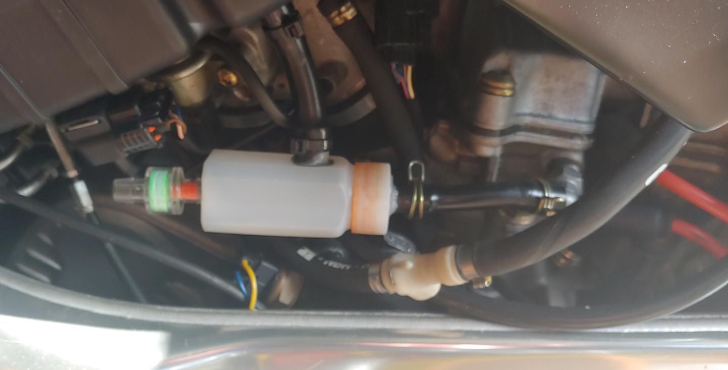

    Ok .das müsste ich noch ändern.kann das dadurch kommen ?
      Hi
      Ja, das geht nicht…4mm. Die Öffnung muss so groß sein das die Entlüftung nicht zusätzlich gedrosselt wird. Nachher drückt dir sonst der Motor das Öl überall raus.
      Öl im Behälter nicht überfüllen.
      Wenn, wie ich sagte der Luftdruck zu niedrig wird in der Airbox saugt er dir wohlmöglich auch mehr Gase und Öl an.
      Was für ein Luftfilter hattest du auch wieder eingebaut?
        Luftfilter org.Tja anscheinend ist im Gehäuse jetzt unter vollast zu viel Druck.Oil und Gase kann er mir nicht ansaugen,da durch den zwischen filter in airbox nichts ankommt.
        Aber ich änder das,zu mindest wissen wir vorher das kommen könnte.
        Habe in Gehäuse Entlüftung so ein Filter zwischen gebaut ohne Filter Einsatz.

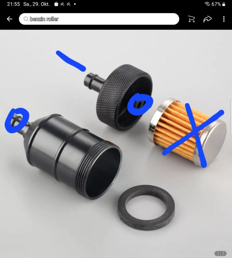

          Durchgang auf ca.4,5 mm aufgebohrt ....mein Fehler. Sollte besser so ausehen...sehe Bild 2
          Habe nicht gedacht das dass so gravierende folgen haben kann...vor allem die Kupplung so beeinflusst wird.

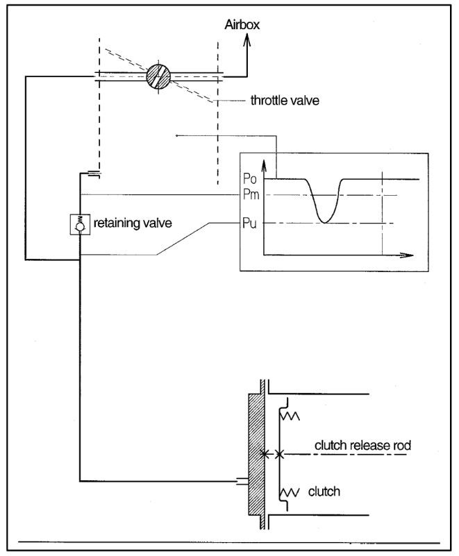

              Der Druck der motorseitig am Kupplungsmembran anliegt ist direkt der Kurbelwellengehäusedruck.
              Wenn die Entlüftung am hinteren Zylinder nicht ausreicht dann steigt der Druck im inneren zu hoch an und entlastet über das Membran die Kupplungskraft.
              Bei höheren Drehmomenten ist das natürlich noch wichtiger.

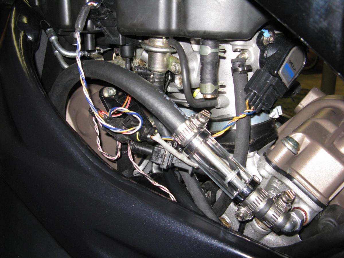

                  Harryx kannts du mir noch sagen wo die servo unterdruck schleuche verbunden sind ?
                  es gibt zwei links und rechts von den drosselklappen körper.
                  beide werden mit einem t stück unter dem Ansaugstutzen verbunden.
                  Wo geht das einzellne schlauch da unten hin.Sieht mann leider nicht.
                  Wollte die tauschen.da beide schon alt und porös sind.
                  • #25
                    klar,
                    1. DK rechts, hinterer Zylinder, zum Rücks. Ventil ( saugt durchlässig - blasen blockiert)
                    2. DK links ( achse Sensor) zwischen den Motor und DK zum T rechts am Motor ( Ausgleich zu Airboxluftdruck)
                    3. Vom T zum Anschluss Kupplungsmembran.
