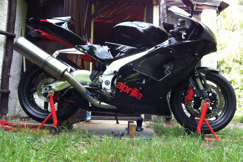

      Ganze sah dann Anfang 2008 so aus.

        In der Kombination war ich dann auch ca 1.5 Jahre unterwegs. Bis ich mich dann im apriliaforum.de etwas ernsthafter eingelesen hab. Hatte dann irgendwo mal einen PC gebraucht gekauft gehabt welchen ich kurze Zeit später auch wieder verkauft hatte.
        Habe dann erstmal den Umbau von ME Krümmer und Sammler auf RP Krümmer und Sammler durchgeführt. Ich weiß garnicht mehr wer es war aber entweder Ingo Förster oder Christian Woiteck aus dem italobikes Forum hatte mir dann ein Interferenzrohr in den Sammler eingeschweißt. Das ganze wurde dann natürlich wieder mit Hitzeschutzband eingewickelt.
        Der Mivv GP Carbon Topf kam dann auch runter und wurde ebenso wie das Dr.Rossi Eprom durch einen aprilia Titanium ESD und dem dazugehörigen Eprom ersetzt.

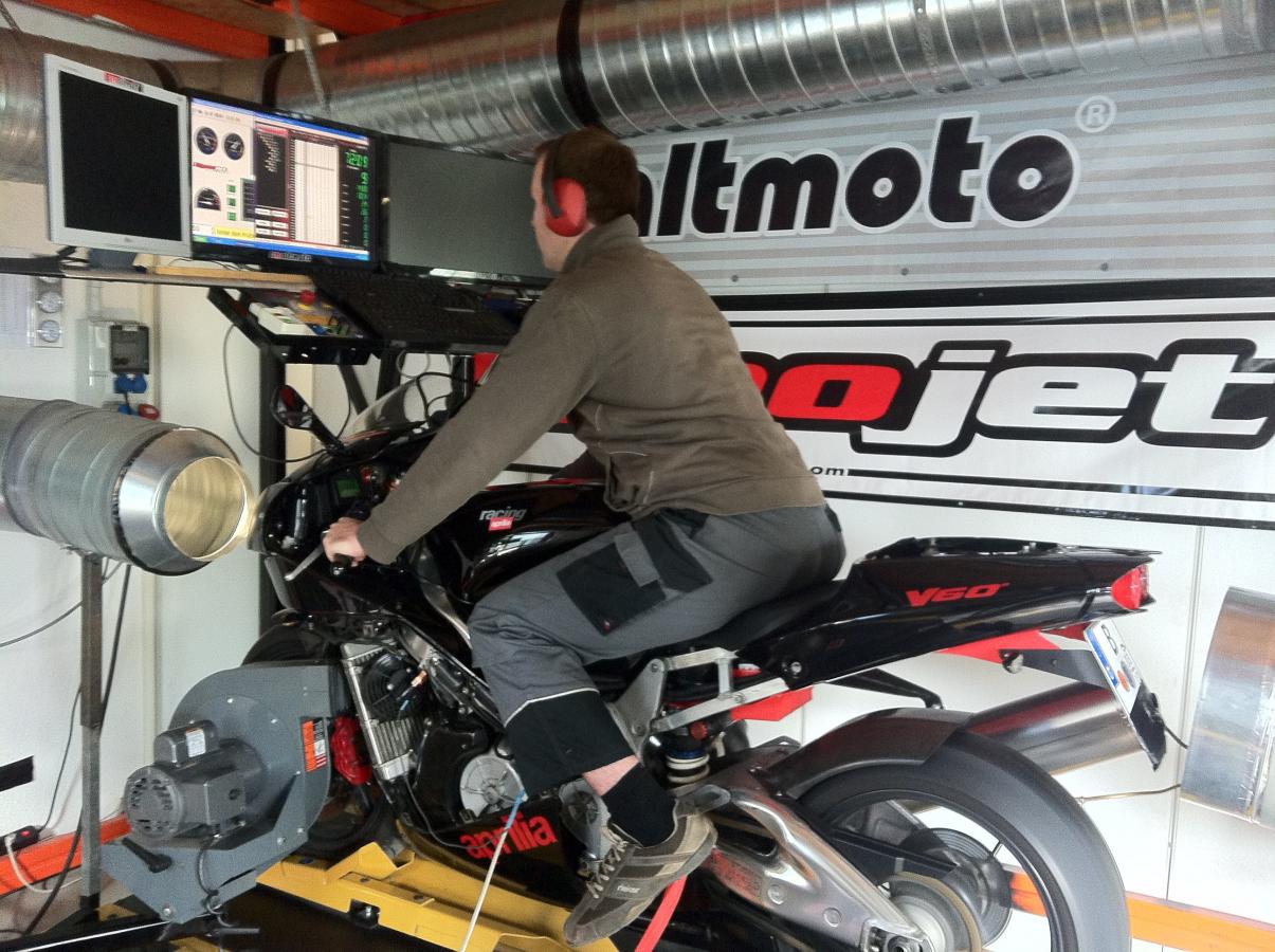

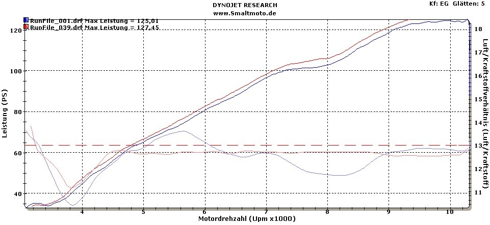

          Im September bin ich dann zu ihm runter um die Mille auf seinem Prüfstand von ihm abstimmen zu lassen.
          Das Ergebnis war schon ganz gut für nen ME Rotax .
          Airbox war zu dem Zeitpunkt glaube ich noch original ME
          Motor war original mit 118PS Motorleistung
          Krümmeranlage in 60mm von smaltmoto
          Aprilia Titanium ESD
          Aprilia Titanium Eprom
          Power Commander 5 USB
          Autotune 300

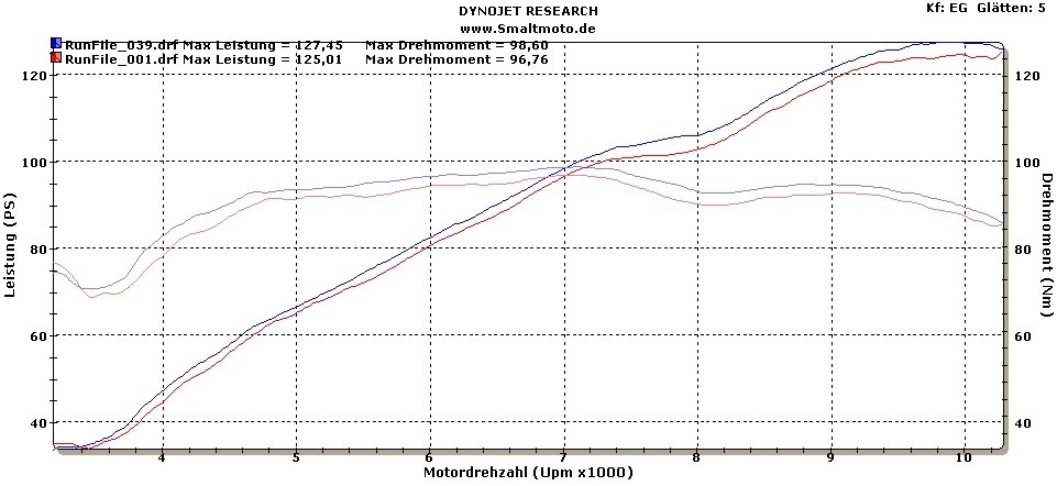

          Da das Autotune mit einer von Konstantin vorgeschriebene Map auf dem Weg von Berlin nach Hannover schon ordentlich gearbeitet hat hab ich keinen vorher nachher Vergleich.
          Nach dem ersten Durchlauf standen 125,01 PS am Hinterrad und 96,76Nm auf dem Monitor. Das war der Zustand so wie ich vorgefahren bin. Nennen wir es Eingangsmessung.
          Einige Durchläufe später waren es dann finale 127,45 PS am Hinterrad und 98,6Nm

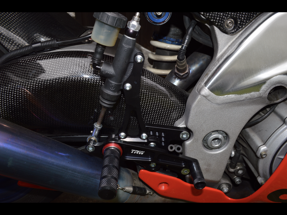

            Vorne hab ich ebenfalls auf Stahlflexleitung umgebaut. Des weiteren wurden sowohl original Kupplungspumpe als auch Vorderrad pbremsbumpe durch IRC Pumpen ersetzt. Kupplung hat in diesem Zuge auch noch eine Stahlflexleitung bekommen.Mit dem Umbau auf die IRC Pumpe entfiel platzbedingt der original Choke. Da ich mitlerweile auf die 57 er RR Drosselklappen umgebaut hatte konnte ich den Choke der RP Modelle verwenden welcher rechts unterm Tank rausschaut
            Zwischendurch gab es noch eine goldene Gilles Rastenanlage mit Carbon Fersenschonern die vor dem Anbau schwarz eloxiert wurde.

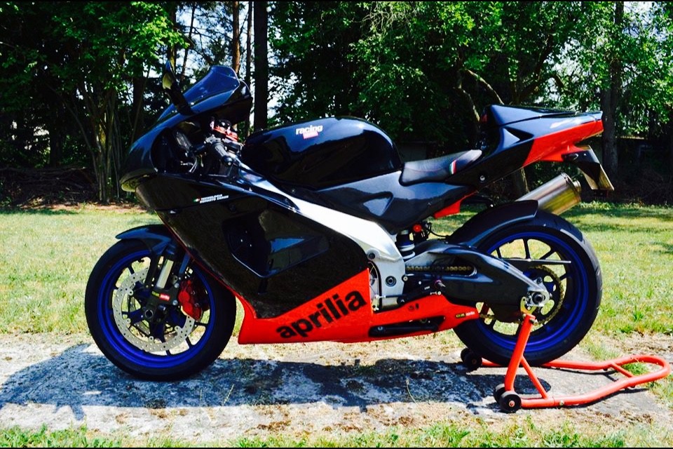

              2012 ging es dann bei mir mit dem Gefallen an Carbonteilen los.
              Habe dann die ME Kanzel gegen eine RP Kanzel umgebaut. Das ganze passt ohne Änderungen an den angrenzenden Teilen. Lediglich die Tachoabdeckung ist glaube ich etwas anders.
              Es wurde also folgende Teile getauscht und vorher komplett neu lackiert:
              - die RP Kanzel mit den Carbon-Windabweisern links und rechts
              - original aprilia Carbon-Tachoabdeckung
              - original aprilia Carbon-Schutzbleche vorn und hinten
              - Carbon-Schwingenschutz von profiber
              - beide großen Seitenverkleidungen wurden von der RP übernommen
              - original aprilia Carbon Luftauslässe in den Seitenverkleidungen
              - original Carbon Kettenschutz oben und unten
              so gings dann auch zum ersten mal auf den Kringel zum Kurventraining

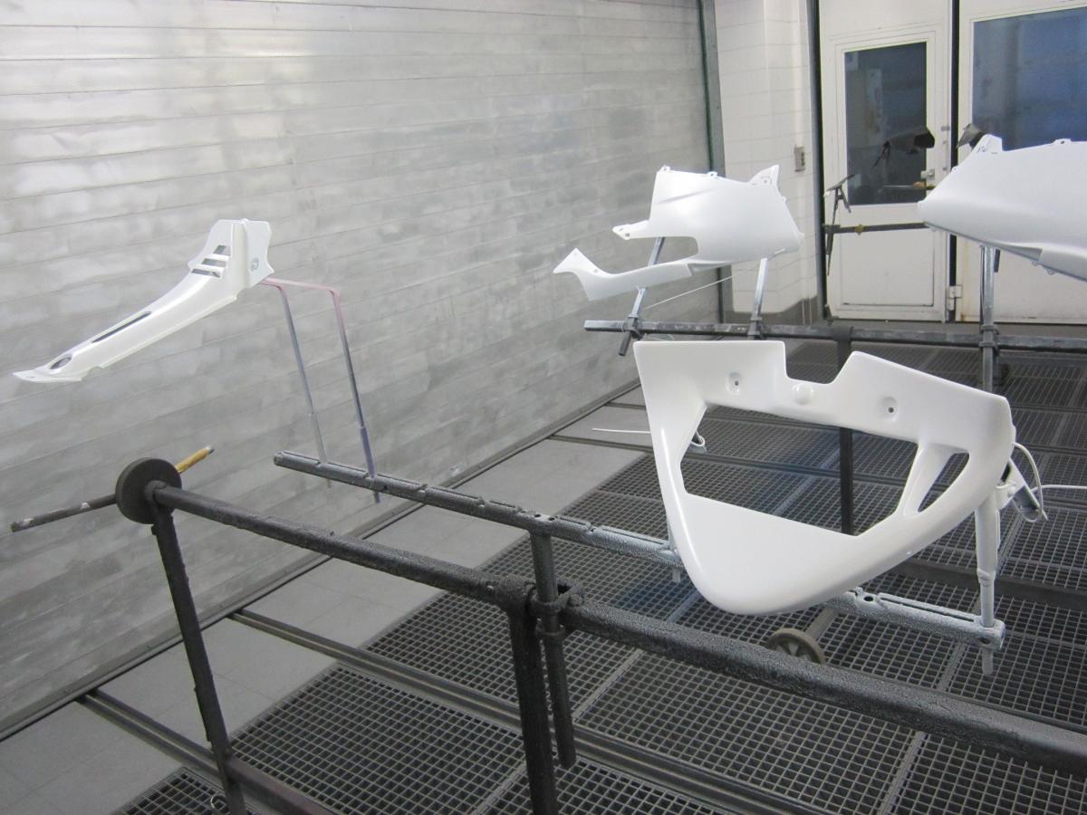

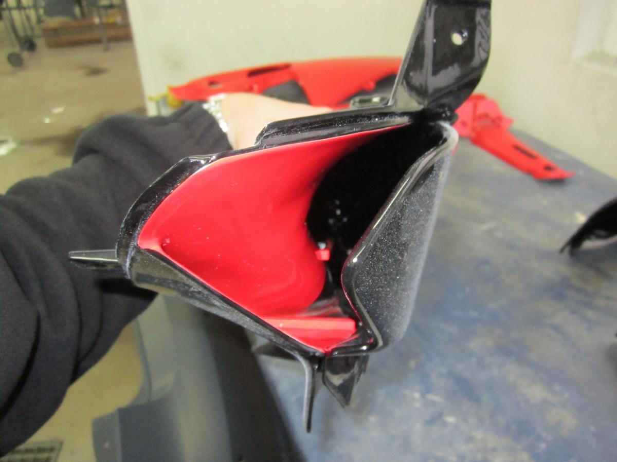

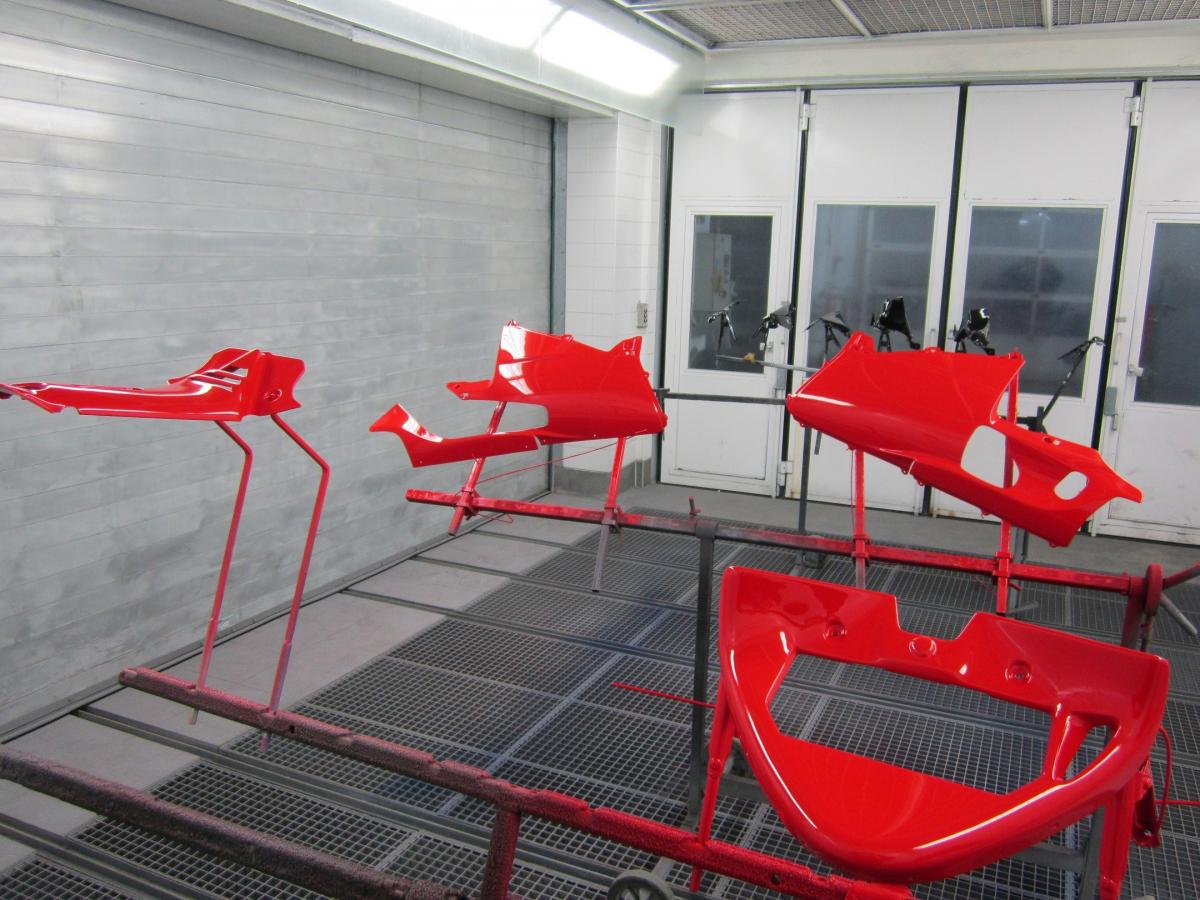

                Im Winter 2012 / 2013 gabs dann bis auf die Edwards Kanzel und den Tank eine Komplettlackierung
                Bugverkleidung , die inneren Ramairverkleidungen und die Unterseite der Heckverkleidung, die Krümmerverkleidung vorn zwischen den Kühlern und Verkleidung der Rückleuchte wurden komplett oder Teilweise in Misano-Rot perleffekt von Audi lackiert.
                Die Teile wurden 2 Farbig mit Farbe lackiert, Misano-Rot und schwarz, bevor dann Klarlack drüber kam.

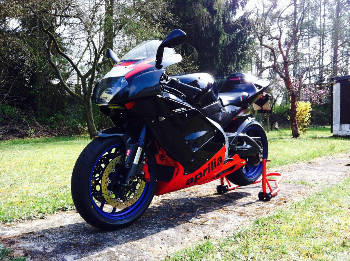

                  Winter 2014 / 2015 gab es dann lacktechnisch noch ein paar ungeplante Updates nachdem mir auf dem Lausitzring in der letzten Kurve vor Start und Ziel in Schräglage beim rausbeschleunigen das Hinterrad durchgedreht und weggerutscht ist.
                  Das Motorrad hat sich dann unter mir weggedreht und ist dann auf der linken Seite liegend bis auf das letzte Stückchen Wiese gerutscht wo sich dann der Lenker im Rasen verhakte und dann die Kanzel links zerlegte. Ich selber bin dann aud dem linken Handschuh, linken Knieschleifer und dem seitlichen Schleifer am Stiefel hinterher gerutscht.
                  Bis auf kaputten Kunststoff und etwas Carbonschrott gab es höchstens noch ein verletztes Ego ????
                  Somit gab es dann linke Seitenverkleidung, komplette RP Kanzel mit Carbon-Windabweiser, Linke Bugverkleidung und RamAir-Außenverkleidung links , Lenkerstummel , Kupplungshebel und MRA Kanzelscheibe neu.
                  Das vordere Verkleidungsgeweih wurde in der Firma vom Christian Woiteck ( der eine oder ander kennt aus dem italobikes.de forum sicher seine Falco ) gerichtet. https://www.metallbau-woitek.de

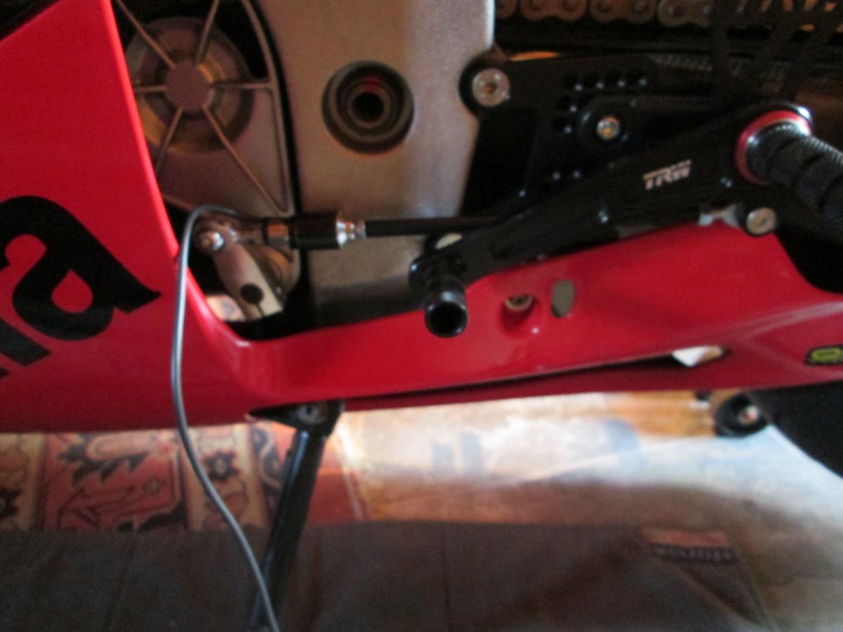

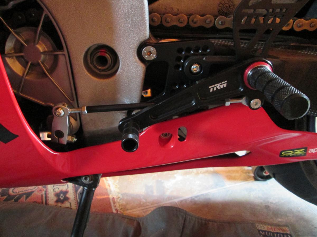

                  Da die zu dem Zeitpunkt angebrachte original Rastenanlage links zusammen mit dem Schalthebel ebenfalls Kaltverformt waren wurden diese durch eine TRW Rastenanlage ersetzt.
                  In diesem Zuge wurden beide Seitenverkleidungen an der vorderen Kante in Misanorot anlackiert.
                    Im Zuge der Reparaturarbeiten meines Lausitzring-Rutschers habe ich ja wie im letzten Post schon erwähnt auf eine TRW Komplett-Rastenanlage mit Schaltgestänge links und nach oben gelegter Bremspumpe rechts umgebaut.
                    Vorteil für mich und zum Nachteil meines Geldbeutels war das in dem Schaltgestänge links nun bei Verwendung einer kürzeren Schaltstange der Dynojet Quickshifter ebenso ein Plätzchen fand wie auch die neue Brembo Hinterradbremspumpe welche ich ebenfalls über smaltmoto bestellt hatte.
                    Die Bremsleitung fürs Hinterrad geht von der Pumpe oben zwischen Schwinge und Hinterrad geführt nach unten zum Bremssattel . Da die original Stahlflexleitung dafür deutlich zu lang war habe ich eine schwarz ummantelte Stahlflexleitung anfertigen lassen. Bremslichtschalter ist jetzt hydraulisch.
