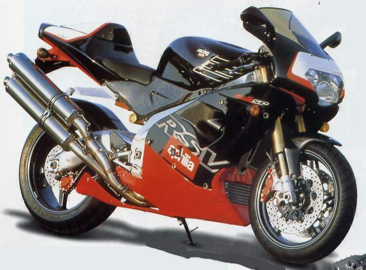

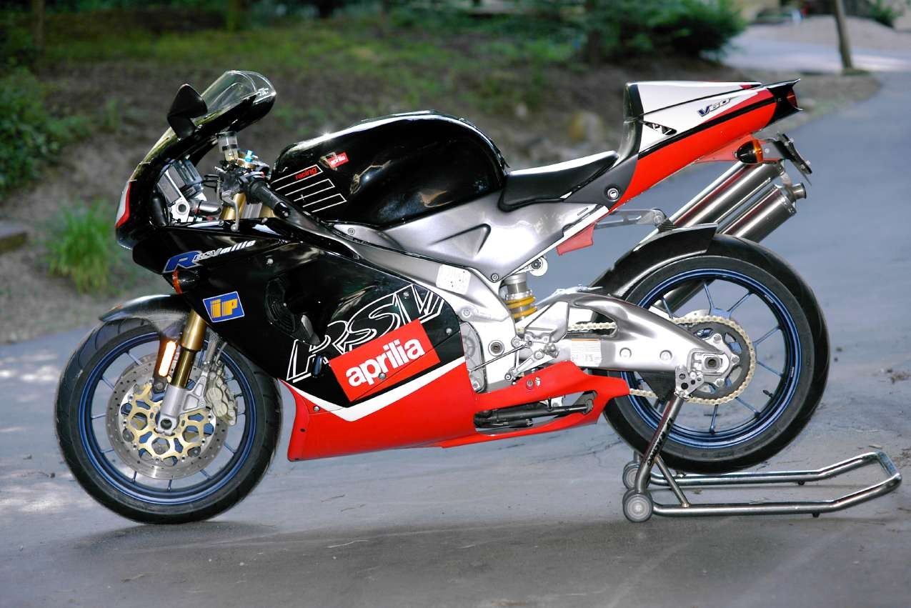

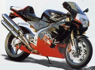

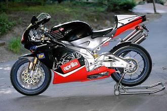

                    Auf den Bildern und Videos im Internet sehen die SP von 1999 und die Mille R von 2000 allerdings eher glänzend aus (siehe unten).
                    Leider bin ich noch nie in den Genuss gekommen eine andere Mille zu sehen.
                    Bilder können bekanntlich täuschen.
                    Sind diese Modelle glänzend oder seidenmatt?

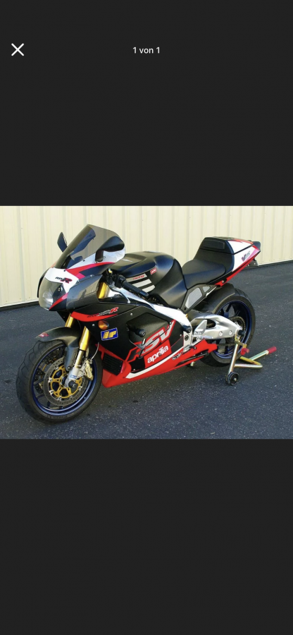

                      Beide auf den Bildern sind glänzend! Die hier hat den mattschwarzen Lack

                        Jasis Bilder oben sind ME und Heikos Bild ist RP.
                          meine ist „oben“ Schwarz glänzend und „unten“ seidenmatt. (Richtig matt ist es nicht). Ich werde die Kombi wohl versuchen müssen auf ein Probestück. Mit Spraymax habe ich aber gute Erfahrungen.
                          Grüsse Harry
                            Danke euch für die Klarstellung bzgl. der mattschwarzen/seidenmatten Lackierung der RP und der glänzend schwarzen Lackierung der ME
