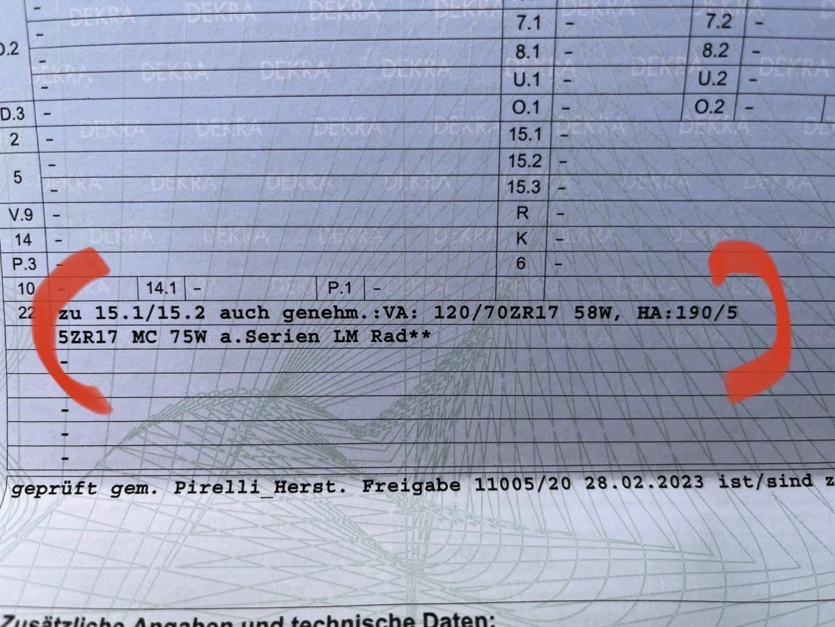

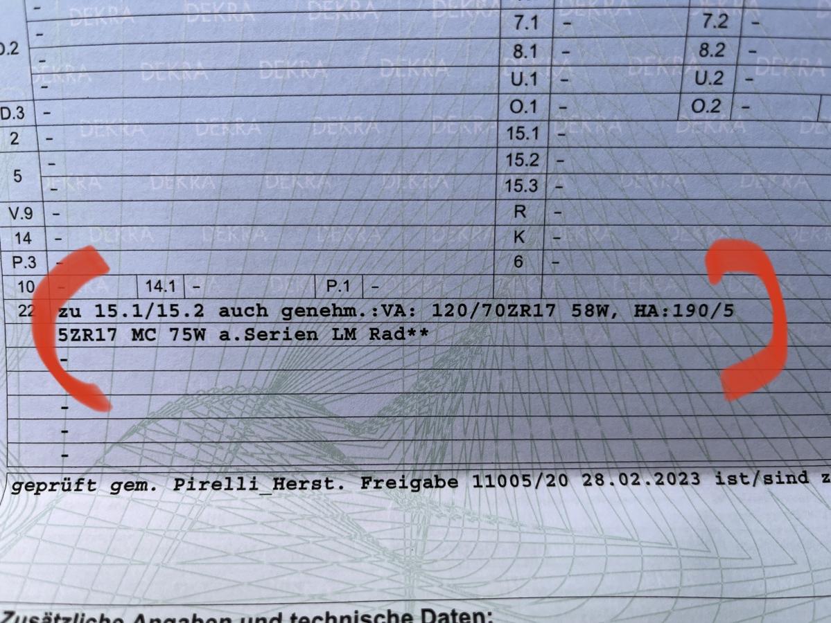

        So wie ich es geplant hatte . Nur die Reifengröße ohne Herstellerbindung. Muss halt die Freigabe des Reifenherstellers mitführen. Kann somit auch auf andere Hersteller wechseln die eine Freigabe für die Mille haben . Klicke auf die Grafik für eine vergrößerte Ansicht

          Ja sauber, Glückwunsch
        Das sind ausgezeichnete Nachrichten. Nächstes Jahr wenn ich wieder zur HU muss, werde ich es auch versuchen. Bis dahin, gute Fahrt mit dem Reifen. P. S. Eine Frage zum Kostenpunkt hätte ich noch. Was hat die Eintragung gekostet?
          Ca 75€ wenn ich micht richtig erinnere

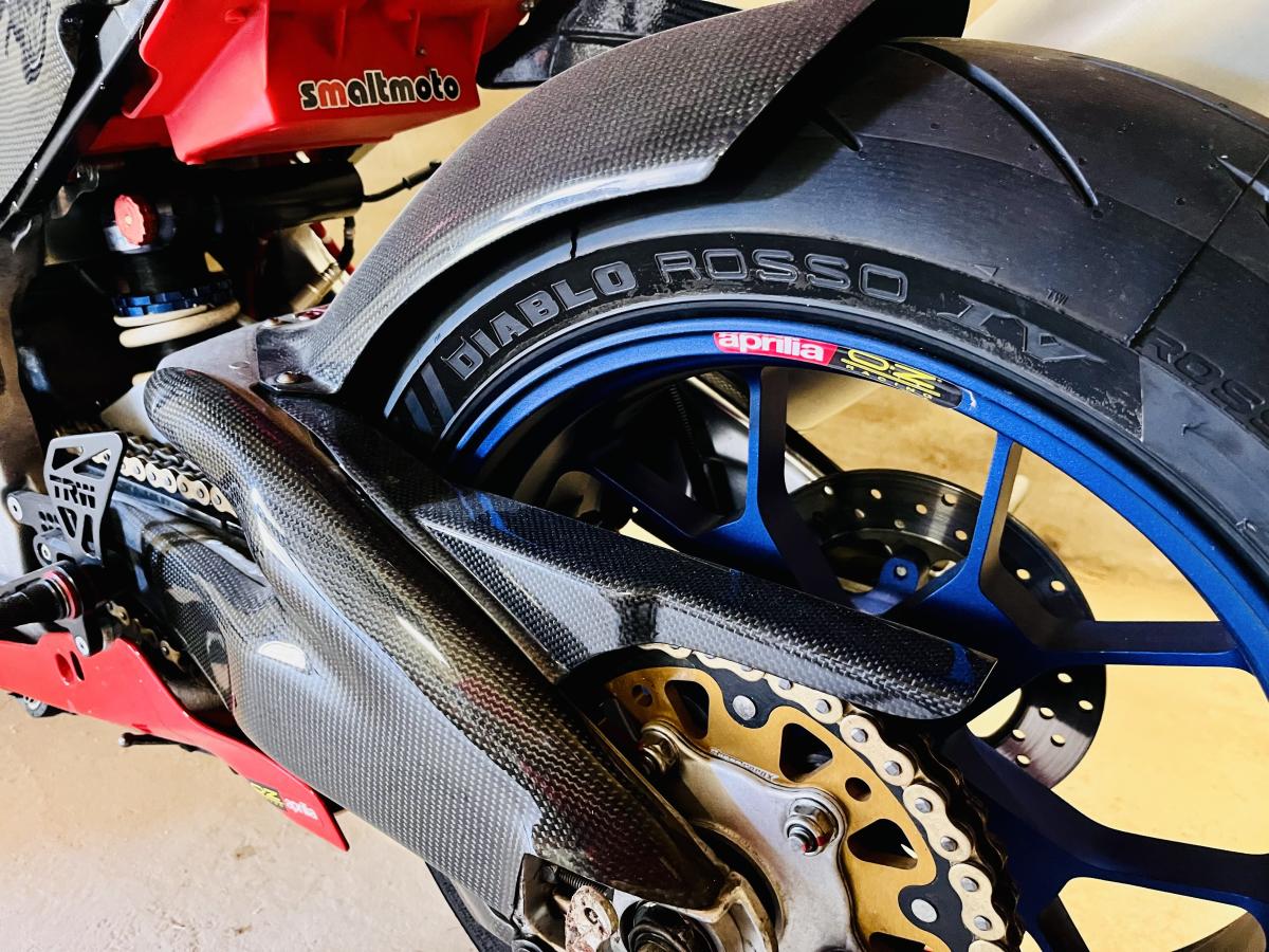

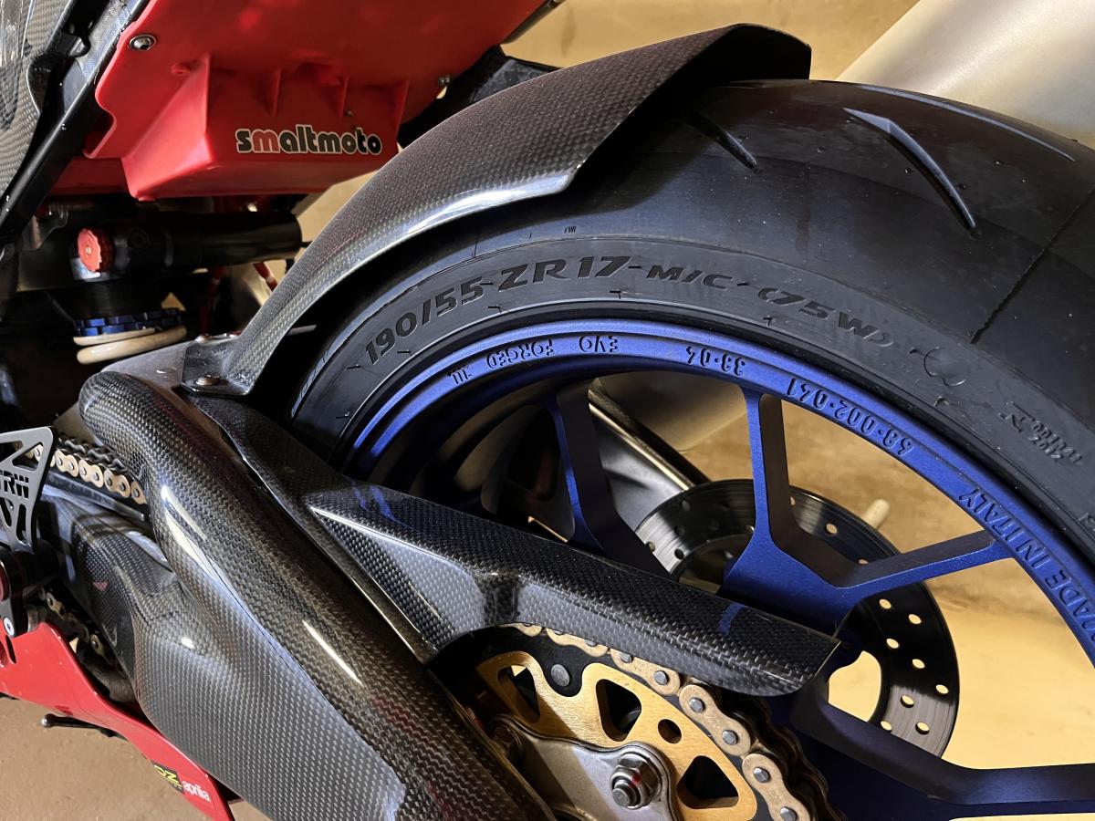

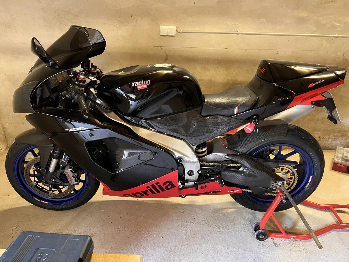

ID: 13927 Schaut auch noch ganz gut aus
