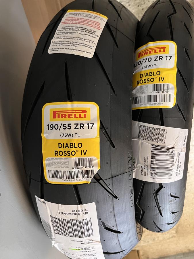

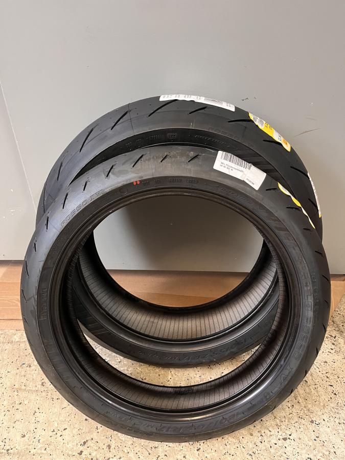

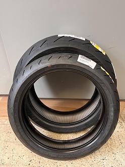

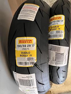

                  Es geht voran

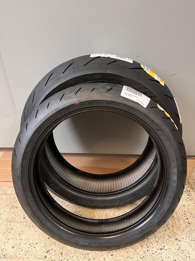

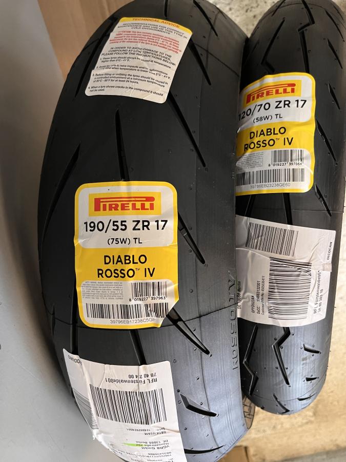

                  Klicke auf die Grafik für eine vergrößerte Ansicht  Name: IMG_5304.jpg Ansichten: 0 Größe: 88,6 KB ID: 13400
                  Klicke auf die Grafik für eine vergrößerte Ansicht  Name: IMG_5305.jpg Ansichten: 0 Größe: 91,6 KB ID: 13401
                    Reifen sind gestern montiert worden. Kommenden Mittwoch habe ich den Termin für HU / AU und Abnahme bei der Dekra .
                      Auf gehts
