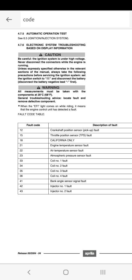

    Ich habe bei meiner Aprilia Rst 1000 den Stator gewechselt. Den Shuntregler habe ich durch einen Mosfet FA 20 aa ebenfalls gewechselt. Batterie war selbstverständlich ausgebaut. Nach diesem wechsel springt sie leider nicht mehr an. EFI sagt mir Fehler 1 . Das einzigste was ich gefunden habe war die Diode die einen Widerstand von 380 Ohm aufwies. Ist somit also defekt. Ist das dafür die Erklärung? Denn mir erschließt sich der Sinn dieser nicht.Wie gesagt orgeln tut sie. Batteriespannung ist ausreichend.Wäre für eventuelle Ideen dankbar.

        Fehler 1 gibts laut meiner tabelle nicht.

            Also der Stator und Regler sollten gewechselt werden da die Spannung an der Batterie nur 12,7 Volt betrug. Die Batterie war neu. Am Ausgang Stator vor dem Regler kamen an jeder Ader 30 V an. Laut Handbuch sollten jedoch um die 60 V ankommen. Deswegen der Wechsel.Die Maschine lief vorher,jedoch brach die Spannung irgendwann ein und ich konnte sie nicht mehr starten. Somit Stator ersetzt und den Regler durch einen Mosfet FH0020 AA ersetzt. Was die Diode angeht ,so ist dies eine Sperrdiode 400v ,welche für den Neutralschalter zuständig ist.Dies kann aber eigentlich nicht die Ursache sein. Beim starten läuft die Benzinpumpe und sie orgelt auch.Nur zünden will sie nicht. Die Kerzen habe ich. noch nicht kontrolliert ob sie nass sind.Denn Zündfunken somit auch noch nicht. Mir fehlte einfach die Zeit. Habe mir jetzt erstmal Tunecu zugelegt , um das Steuergerät auszulesen ob und welcher Fehler vorliegt. Das einzigste was ich mir vorstellen könnte ist,das der Sensor auf dem Limadeckel einen weg hat. Den werde ich nochmal testen.Wie gesagt, sie springt nicht an.Kein Benzingeruch ,kein kurzes anlaufen oder ähnliches.Ich hoffe das ich nächstes Wochenende mal dazu komme.Beim Stator hat sich hinterher ein Kabelbruch gezeigt. Im Moment wüsste ich nicht ,was ich noch mehr berichten könnte.Trotzdem Danke für die bis dahin geleistete Hilfe.
