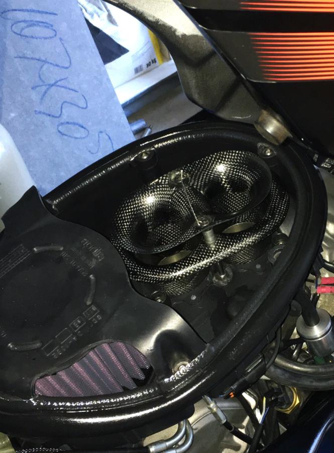

    Hallo zusammen, gerade die letzten zwei Tage hatte ich mal was Zeit und habe aus den vielen Umbauten die im Internet zu sehen sind selber einen Entwurf gemacht. Der tolle Umbau von Reppentown war leider etwas weit gegriffen für mich. ;) Anbei die Bilder vom Umbau: Der grobe Schnitt. Ich habe zuerst mit Malerband den Deckel

              Im Link zu meinem Artikel den heiggo verlinkt hatte, ist im letzten Bild nochmal die Ansicht unter dem Tank abgebildet mit der Airbox "verspannt". Da sieht man genau ob es richtig abdichtet und das tut es. Ich mache hin und wieder eine feine Silikonschicht an der Dichtung damit der Tank auch schön drüber gleitet. Funktioniert seitdem 1A und sieht sogar nach "Original" aus. Das einzige was ich halt noch gemacht habe, pingelig wie ich bin, ist an der Innenseite, hinten am Tank eine "Ausbeulung" mit epoxy am Profil des Tanks / Airbox anzugleichen und den Tank von Innen mit 2K Silberfarbe ( reflektierend gegen Hitze) und zwei Schichten 2K Klarlack zu lackieren. Der schöne saubere Anblick erfreut mich jedes mal wieder. Bild im Link.
              Durch die sehr gute Abdichtung geht auch der "Ram-effekt" nicht verloren und bleibt das Ansauggeräusch auch auf einem vergleichbarem moderatem Niveau was ich persönlich wichtig fand und etwas was man, gerade auch in der heutigen, sei es überzogenen, Lärmdebatte, nicht unterschätzen sollte.

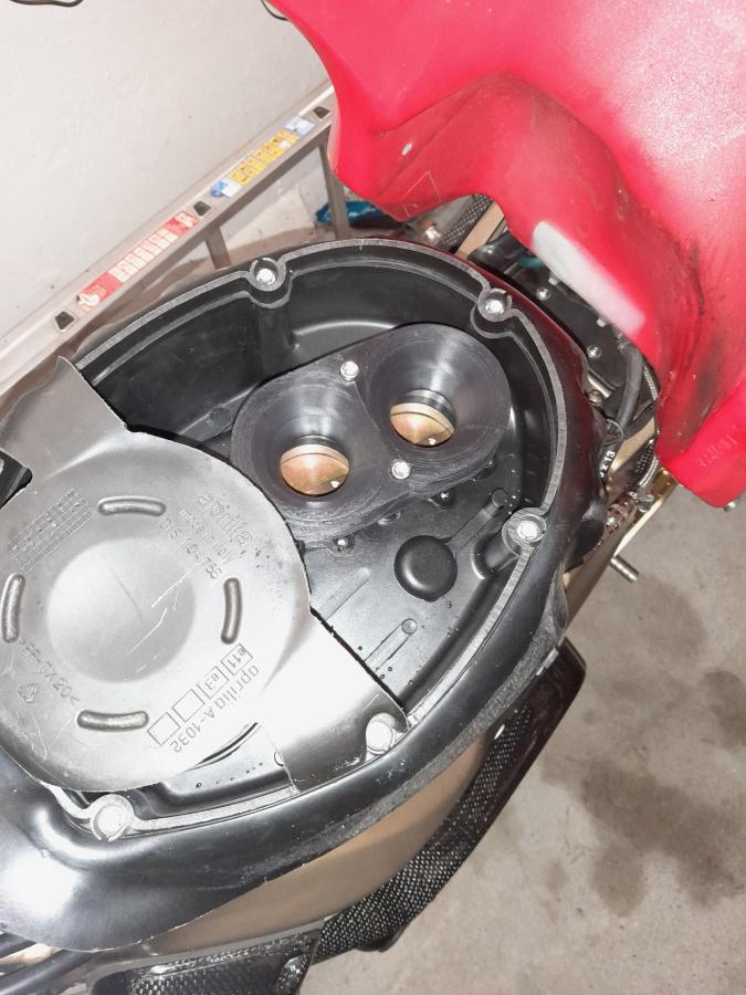

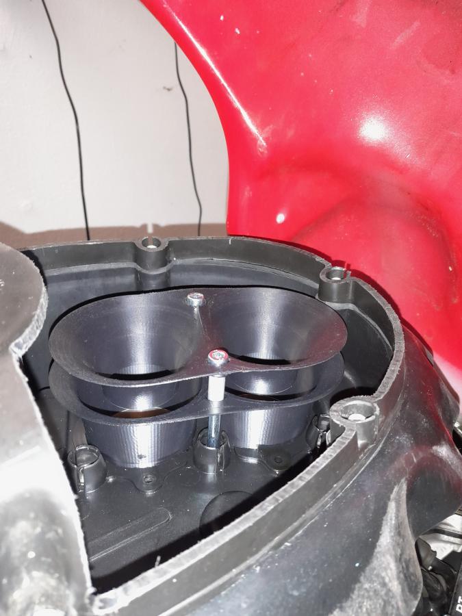

                Ich habe es so gemacht und könnte was bauen. Klicke auf die Grafik für eine vergrößerte Ansicht

                    ok du hast mich überzeugt, das sieht wirklich sehr ordentlich aus! Habe mir die Dichtung direkt mal bestellt. Die ist nur oben auf den Rand geklemmt und da wo Schrauben und Stege sind eingeschnitten?
                    Wie hast du die beiden "losen" Enden fixiert?
                    Habe leider keine "Vibriersäge" und eine "Stecksäge" ist mir leider nicht geläufig. Hoffe einfach dass ich es auch mit meinem Dremel allein hinbekomme. Oder ich muss was ausleihen..
                      Sehe dir genau die Bilder an in der Anleitung , Die Dichtung wird einfach auf dem aufgeschnittenen Rand vom Deckel gesteckt. Sinnvoll ist es, die Bereiche wo du Schrauben hast, die Edelstahl-verstärkung in der Dichtung nicht ganz wegzuschneiden; sollte sich mal eine Schraube lockern wird sie von der Dichtung gehalten. Vorne habe ich ein dünnes Stück EPDM in der Dichtung gesteckt. Zukleben geht auch. Viel Spaß dabei. :-)
                      Zuletzt geändert von Harryx; 01.03.2024, 21:30.
                    Schau mal, bei mir kannst duberkennen, wie man die Enden fixieren kann (In Höhe der grünen Markierung des Kabels). Ich habe die Enden genau aneinanderstossen lassen und Gewebeband zusätzlich mit Sekundenkleber genutzt.

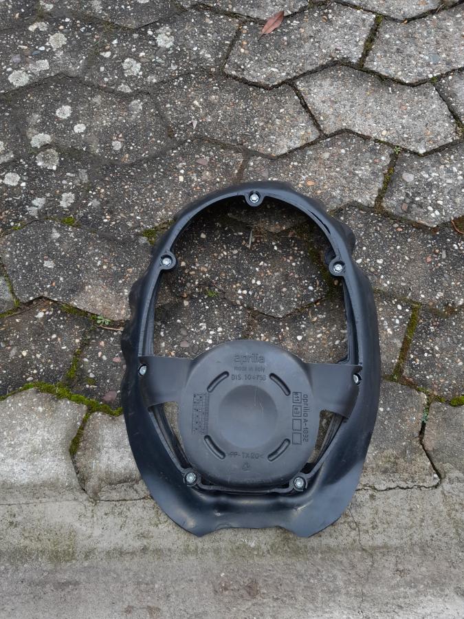

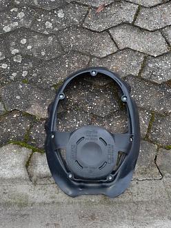

                      Kannst meinen haben. Eben ausgebaut. Klicke auf die Grafik für eine vergrößerte Ansicht
Ansichten: 197
Größe: 158,4 KB
                        Was nimmst du als Alternative?
                        Habe mir die Dichtung von Harryx schon besorgt, bei deinem Deckel wird der Ausschnitt vorne zu weit unten sein um mit der Dichtung abzuschließen oder? So scheint es von oben zumindest. Was schätzt du Harryx ?
                          ich kann nur sagen dass die Dichtung, so wie sie auf dem Bild aussieht, nicht vernünftig abdichten kann. Dafür ist sie von der Form her zu ungenau, Ob sie jetzt vorne abdichtet kann ich nicht sagen. Sicher ist das du so oder so ungefilterte Luft ansaugst, und es bei Vollgas ordentlich Lärm machen wird. Wie gesagt ich habe halt eine für mich gute Lösung gefunden die für mich gleich ist als "Original".
                            ja hab ich auch vermutet. Ich denke ich werd es so bearbeiten wie du auch, das sah recht überzeugend aus. Jetzt muss ich nur noch die Zeit und das richtige Werkzeug finden.
