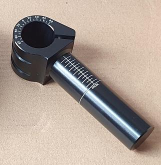

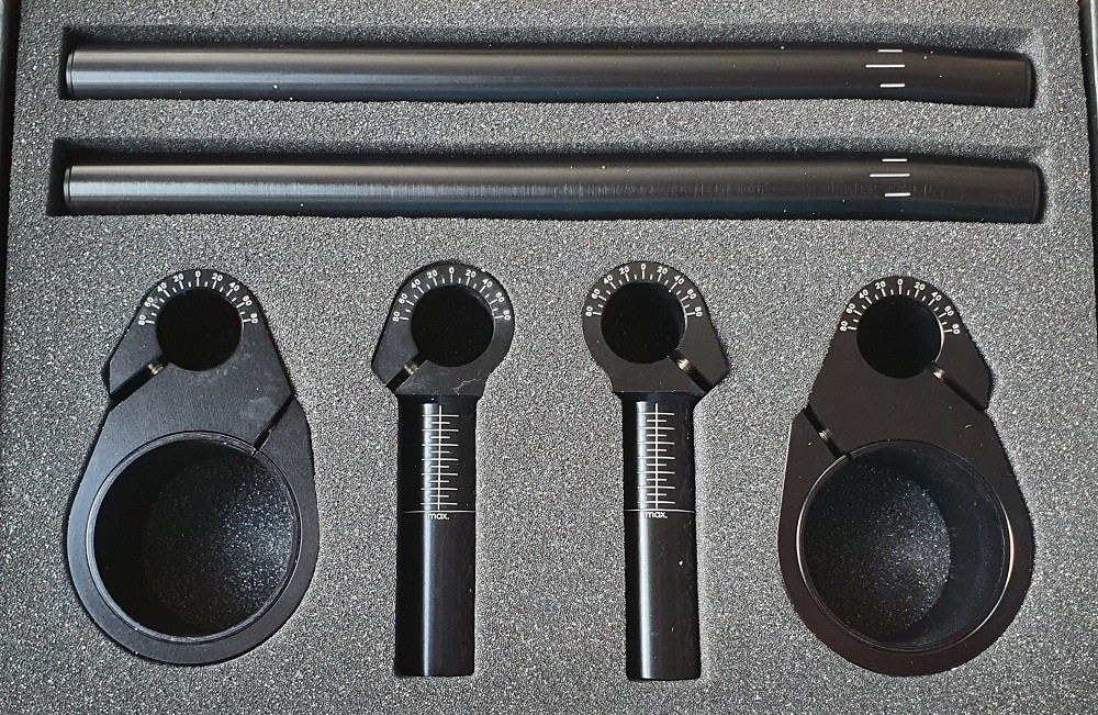

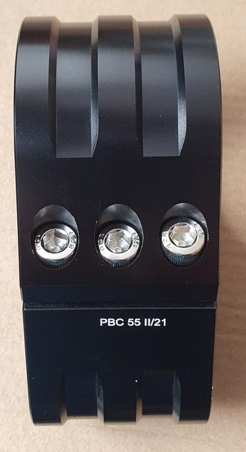

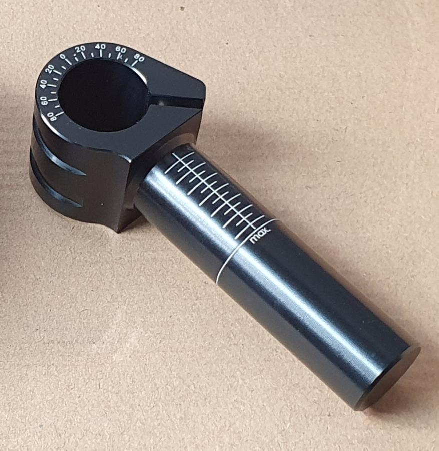

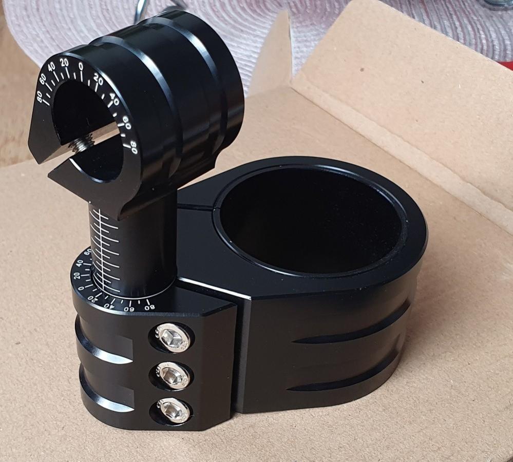

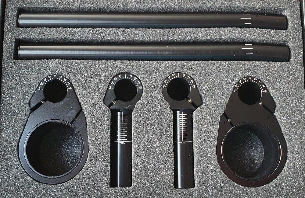

            Nein ich werde die Stummel erst nach der Season verbauen da ich lieber im Winter schraube. Ich habe mich für die Probrake REVO entschieden. Liegen schon parat und machen einen guten Eindruck. Sie sind in allen Richtungen verstellbar so dass ich schon eine passende Position für mich finden werde ohne die Kanzel ändern zu müssen. Ob neue Bremsleitungen nötig werden wird sich dann zeigen. Mann kann auch noch ein wenig Platz gewinnen indem man unter die Spiegelhalter / Kanzel Distanzen legt. Meine ABM macht das so.

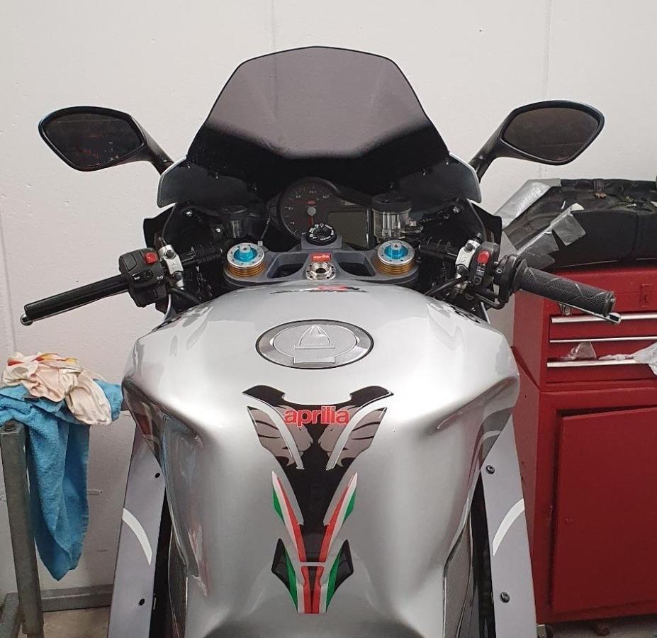

                    hallo aprilianer , habe am wochenende mit dem umbau meiner lenkerstummel angefagen . jetzt bin ich mir nicht sicher ob es von aprilia gas - und chokezug in einer längeren version für die mille gibt . würden evtl. die züge der rst 1000 futura passen oder sollte ich einfach aus dem zubehör züge - und bowdenzüge nehmen und selbst neu einbauen . was meint ihr , bin für alles offen . habe jetzt die stummel etwa jetzt um ca. 7cm höher . kabel passen soweit .

                        Kleine Info von meiner einer, bei meiner RR ist der Revo Umbau in den letzten Zügen.
                        Wenn den fertig ist kommt die "Bildergeschichte"
                          aber eins mal vorab von gerade

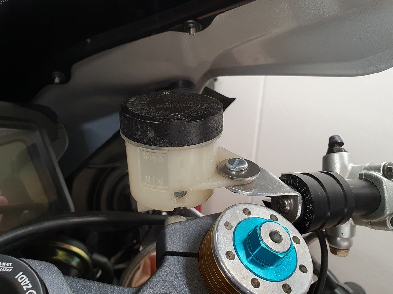

                            moin , momentan liegt mein projekt auf eis da ich mich zur zeit in reha befinde .

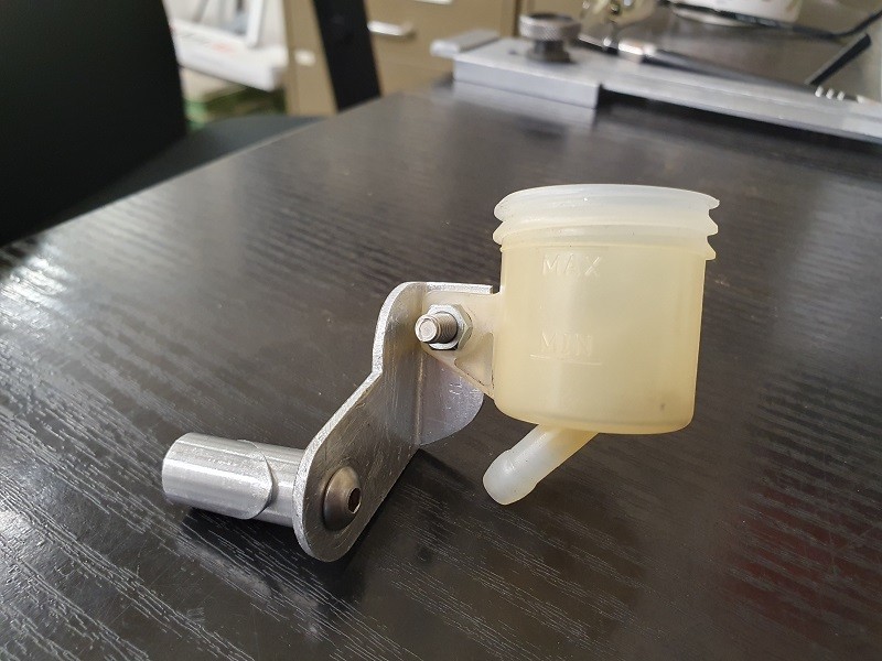

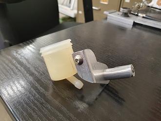

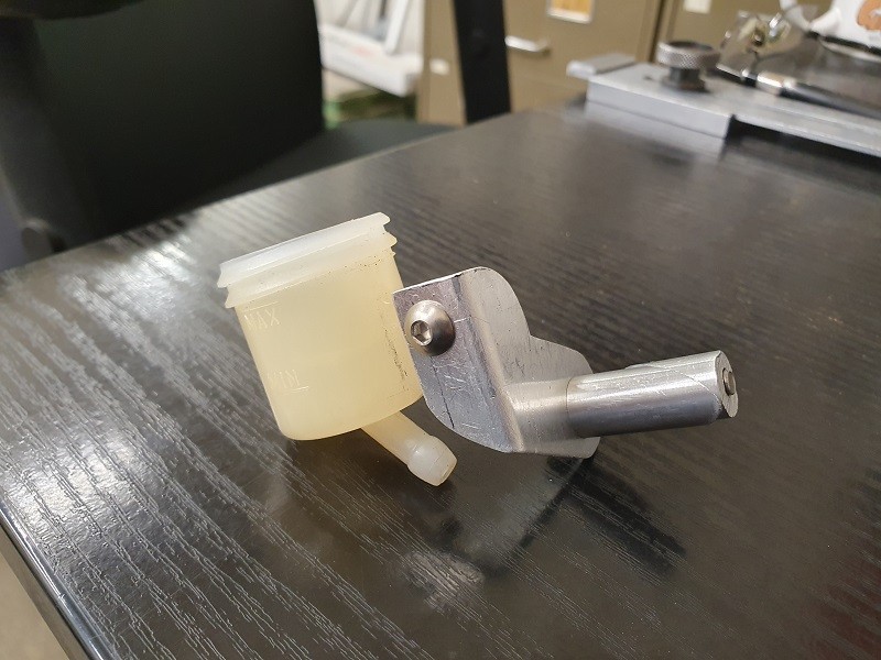

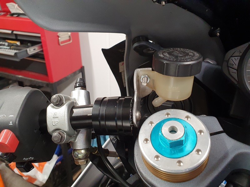

                            @ EGO : wie hast du das mit den vorratsbehältern für bremse und kupplung gelöst ? ich habe bei mir die behälter wieder auf den hebeln montiert und wie passte es bei dir mit den bremshebel . ich musste meine etwas gerade positionieren da ich mit der bremspumpe gegen die klemmung komme .
                            grüße günter

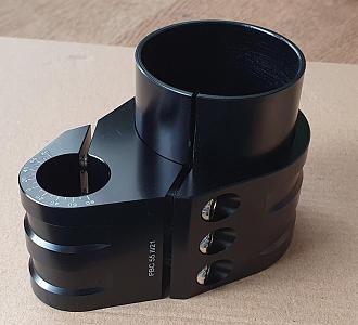

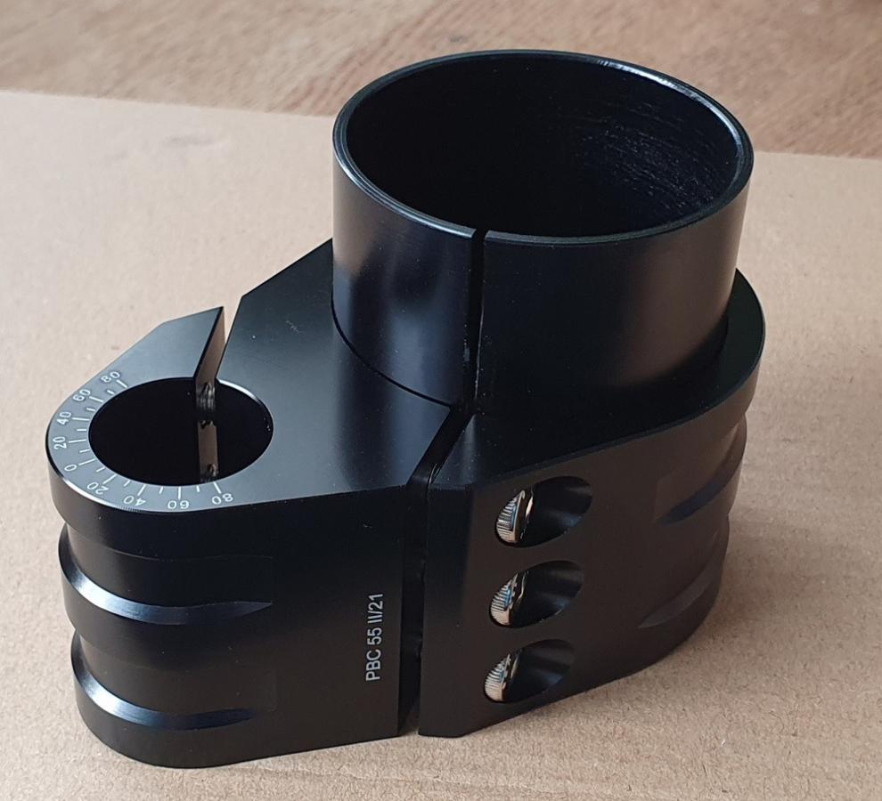

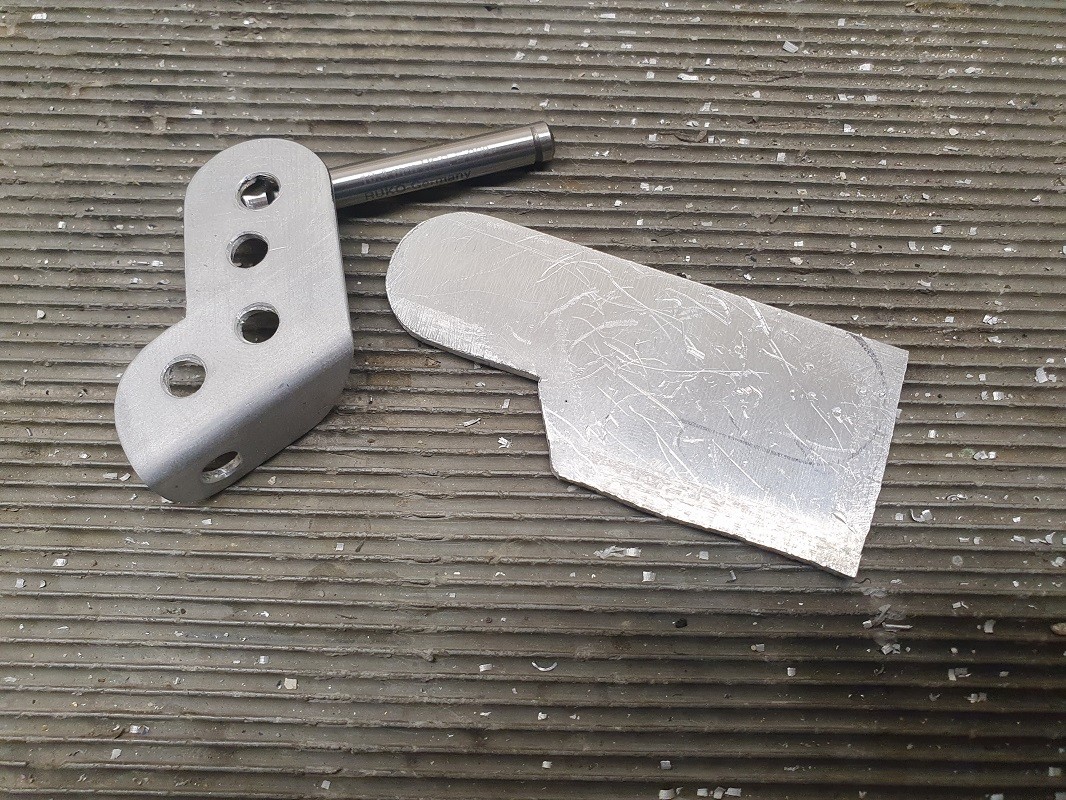

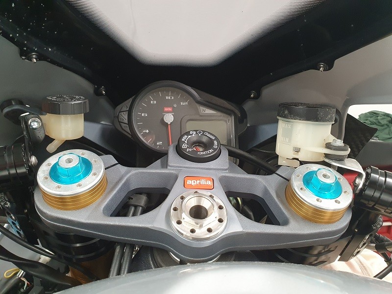

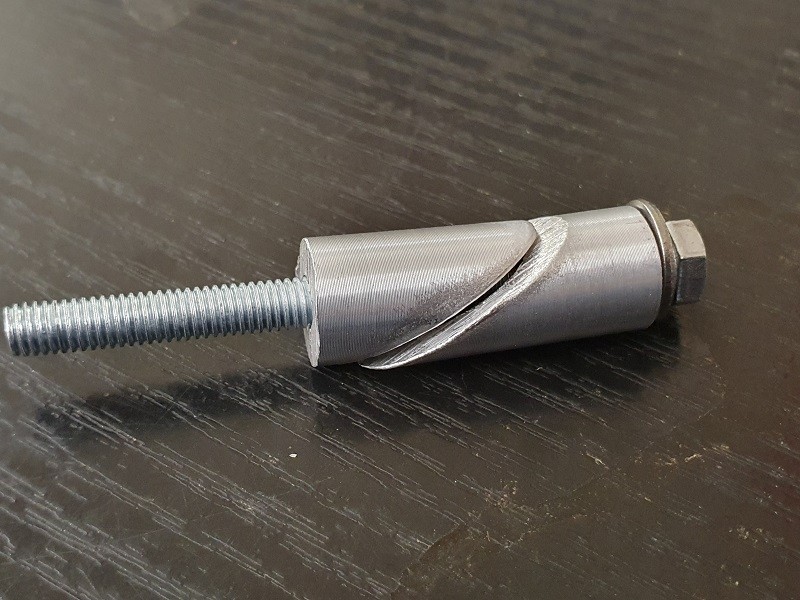

                              Hallo Günter,
                              war eine Fummel Arbeit. Ich habe das über Klemmungen in den Lenkrohren und kleinen Alublechen umgesetzt. So konnte ich die Behälter in eine vernünftige Lage bekommen. Auch verändert sich dann später nichts an den Abständen, wenn ich den Lenker noch einmal verstellen möchte. Glaube das Bilder es besser erklären können.
                              Klicke auf die Grafik für eine vergrößerte Ansicht  Name: 1.jpg Ansichten: 0 Größe: 360,0 KB ID: 10947
