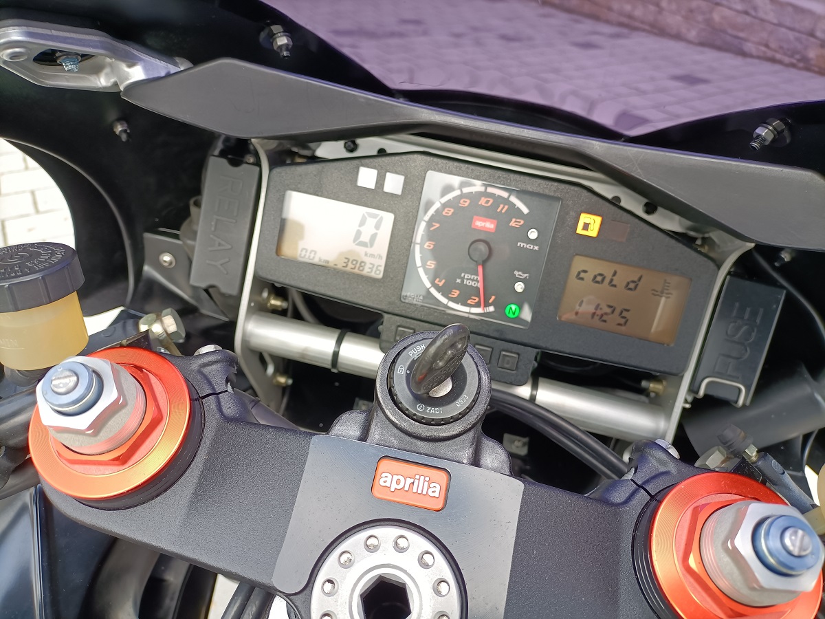

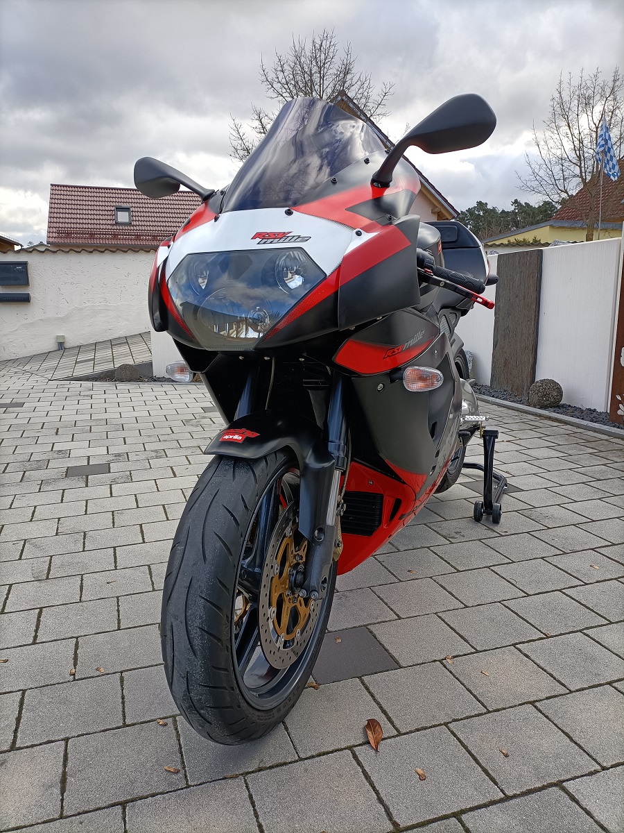

    habe heute das erste mal meine Mille kurz aus der Werkstatt geholt, laufen lassen und geknipst - Balsam für die wintergeplagte Biker-Seele
    Habe die gute erst direkt nach Neujahr in KW1 gekauft und schon das eine oder andere verändert - u.a. mussten zu Teilen entferntes Originaldekor besorgt und zu kleine und zu moderne LED-Blinker ersetzt werden. Es waren zusätzliche Aufkleber aufgebracht, die sofort weggeflogen sind, der Mivv ESD ist einem Shark Track gewichen. Carbonlook-Spiegel wurden ebenfalls durch neue ersetzt in herkömmlichem Schwarz (matt).
    Pflegezustand war hervorragend, da gab es nichts auszusetzen, u.a. war der Kettensatz schon ab Kauf neu, ist keinen Kilometer gefahren. Laufleistung knapp 40tkm, die alte Dame wurde 2013 aus Italien als Gebrauchtfahrzeug importiert.

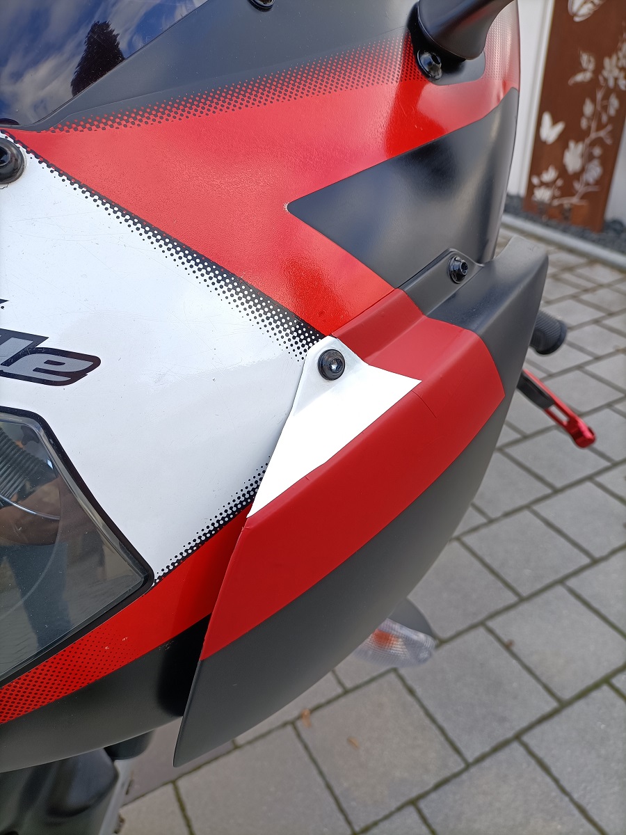

    Es ist bereits ein anderes Paar Lenkerstummel verbaut (Hersteller müsste TRW sein, jedenfalls mit Zulassung) sowie ein Paar rot eloxierter, einstellbarer Hebel (ebenfalls zugelassen). Fersenschoner in Carbon sind auch schon da. Da ich bis jetzt leider noch keine originalen Aufkleber für die vorderen Winglets habe, hab ich mir für den Übergang aus einfacher Baumarkt-Folie selber was gebastelt, ganz ohne wirken die Dinger echt wie Fremdkörper..
    Die nächsten Tage wird die Scheibe noch durch eine MRA in Originalform und Rauchgrau mit ABE ersetzt sowie ein Hinterradkotflügel in Carbon montiert (Teile sind bereits am Postweg). Für den Moment sind dann alle Ideen umgesetzt, ganz evtl. noch ein Vorderradkotflügel in Carbon.

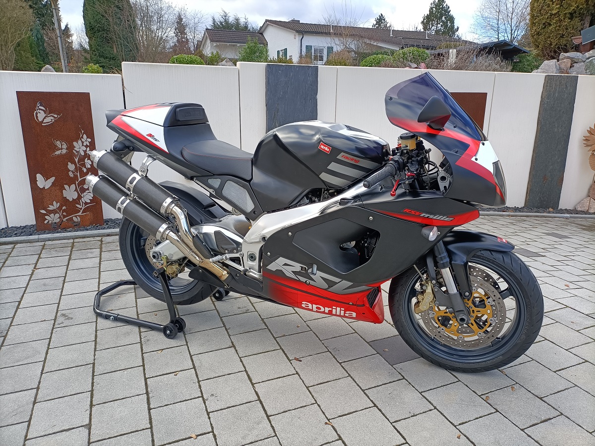

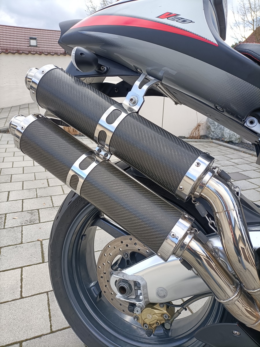

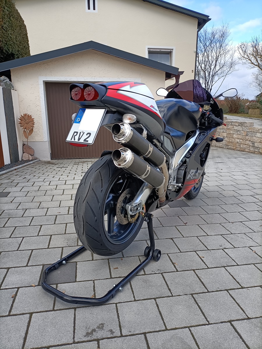

              kleines Update was die letzten Wochen so passiert ist - habe meine bereits fertig erworbene 2 in 2 Anlage etwas nachgearbeitet (nachgeschweißt, Nähte etwas geglättet), lackiert, die Töpfe ent-kat-et und mit schönen Carbonhaltern von Jolly (Danke für den Tip) montiert: gefällt mir sehr gut. Die Verkleidung musste relativ gering modifiziert werden, am Sammler musste am rechten Bugteil der Ausschnitt etwas vergrößert werden, links musste natürlich das verbundene Teil geöffnet werden damit der zweite Krümmer durchpasst, habe dann um den nun freien 'Ausleger' zu stabilisieren aus einem Abfallstück eine Strebe zu dem kleinen Kunststoffteil hinten an der Schwinge gebastelt, ist recht unauffällig und erfüllt den Zweck völlig, man sollte es auf den folgenden Bildern sehen können. Der Seitenständer hat am Anschlag einen Schweißpunkt bekommen damit er die letzten Milimeter nicht einklappt und schon war alles schön frei.
              Desweiteren gab es einen Heckkotflügel und Flaps (Zubehör) sowie einen Frontfender (original Aprilia) aus Carbon, die Flaps tragen nun Dekor von Imageworks. Zuletzt gab es dann noch eine MRA Scheibe in Originalform und rachgrauer Tönung.

                        auf einen frühen Bild wurde der Verkleidungsbug mit der beweglichen Finne verschraubt.​
                        Wurde das mittlerweile geändert?

                          Nein, diese zugegeben zuerst provisorisch gedachte Lösung war notwendig, weil durch das Aufschneiden bzw. Beschneiden der Verkleidung aufgrund 2. Abgasausgang die Stabilität verloren ging und der Bugzipfel rumgeflattert ist. Spricht technisch etwas dagegen das ich gerade nicht sehe?
