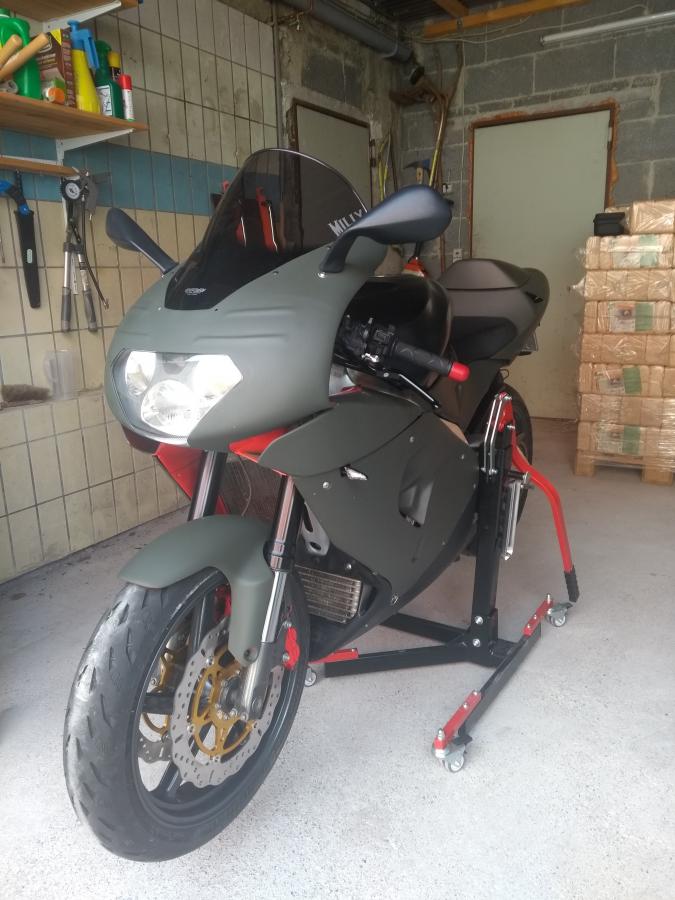

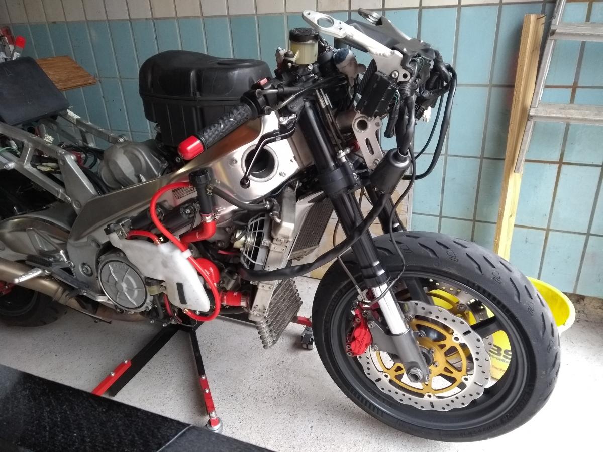

- Beim Schrauben ist mir zunächst aufgefallen, dass der Motor ziemlich stark verölt ist.
Es war gar nicht möglich zu differenzieren, ob es sich hier um ein altes oder frisches "Dreck-Öl-Gemisch" handelt.
Daher wurde erst mal alles sauber geputzt.
Ich werde in nächster Zeit ein Auge darauf haben und habe die Ventildeckeldichtungen im Verdacht...
- Fast alle Schrauben waren jenseits dem vorgegebenen Drehmoment angezogen, sodass es eher als glückliche Fügung erscheint, dass bisher noch keine Schraube abgerissen ist.
Man soll es nicht verschreien - toi toi toi!
- Die Kupplung trennt trotz mehrfachem peniblem Entlüften nur "sauber", wenn der Hebel auf die maximale Entfernung vom Stummel eingestellt ist.
Dabei lässt sich der Hebel jedoch "angemessen stramm" betätigen und fühlt sich beim Kuppeln nicht "matschig" an, wie es bei schlechter Entlüftung typisch wäre.
Es scheint mir eher, als wäre der Hebelweg zu kurz, als dass die Kupplung bei einer anderen Hebeleinstellung trennen könnte.
Hat die Mille eine Kupplungsdruckstange, die in diesem Fall verschlissen im Sinne von eingelaufen sein könnte?
Hat von euch evtl. schon mal jemand ein ähnliches Problem gehabt?
- Die Bremsscheiben rubbeln sehr stark und die Bremskraft ist mies, trotz knackigem Drucktpunkt.
Neue Scheiben und Beläge sind schon bestellt und kommen hoffentlich bald
- Die Radlager sind nicht mehr taufrisch
- Das Lenkkopflager rastet bereits leicht
- Die in Fahrtrichtung linke äußere Schraube an der Vorderachse lässt sich kaum drehen.
Der Weg, um den die Schraube gelöst werden konnte, reichte mit Ach und Krach zum Ausbau des Vorderrads.
Leider waren alle Schrauben der Achsklemmung derart fest angezogen, dass sie sich kaum lösen lassen.
Ob die linke äußere Schraube beim Wiedereinabu des Vorderrads noch abreißt, ist noch ungewiss.
Wir bangen noch um die Gabel und hoffen, dass nicht alles zu spät ist....
