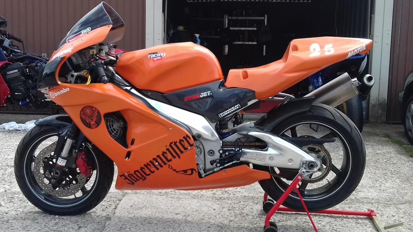

    es handelt sich hierbei um eine RSV-mille ME bj.99
    verbaut wurde :
    ein K&N luftfilter
    kleinere ansaugtrichter
    powercommander V mit autotune at 300
    umbau auf höcker einer mille RR mit monoheckrahmen
    trw - lucas fußrstenanlage
    aprilia evo-titan esd.
    dynotet quickshifter

    nettes Teil!
    Hab auspussmäßig ein ähnliches Setup.
    Hast du für den EVO auch das passende Eprom, oder deshalb die Abstimmung des PC auf dem Prüftsnd (für die Anfangswerte?)?
    Musste für das Heck der RR viel geändert/angepasst werden.
    Das macht sich ganz gut an der Mille
      hallo , habe kein evo e-prom . das e-prom das verbaut wurde ist mir auch unbekannt weil es ein reimport aus holland ist und schimpfte sich irgendwie sport ... . die absimmung erfolgt deswegen damit das autotune nach der abstimmung den co-wert regelt . es geht mir nicht um leistung sondern damit es keine leistungslöcher gibt . mit dem höcker hält sich der anpassungsaufwand im rahmen . in den heckrahmen habe ich zusätzlich vier neue gewindehülsen genietet und die seiten gekürzt .
        Schöner einfacher Umbau. .
