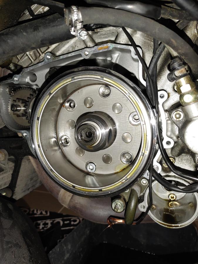

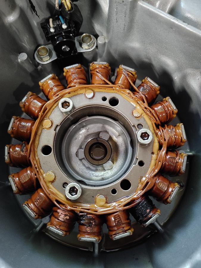

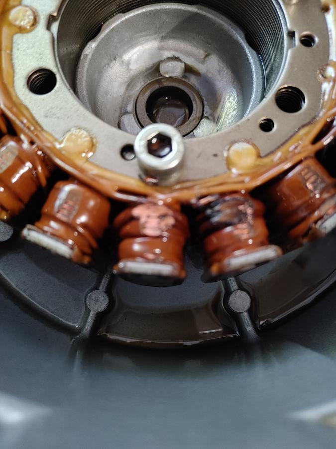

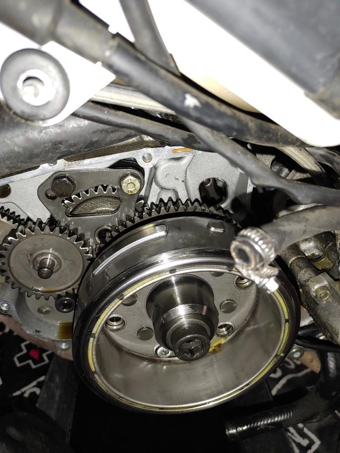

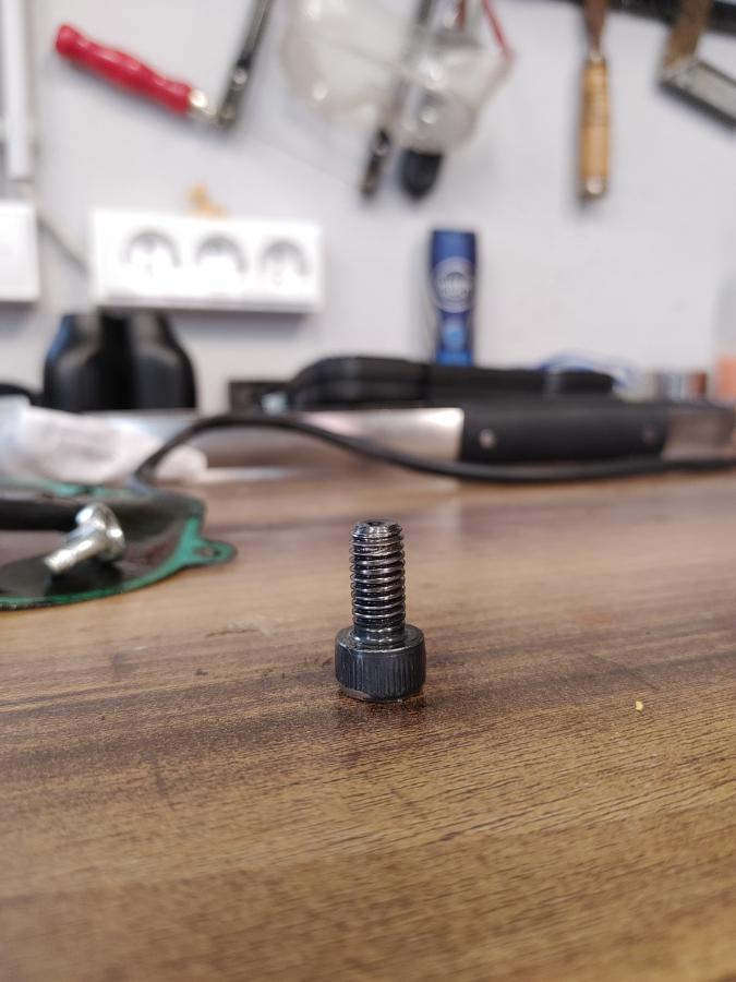

        Hier nun mal einige Bilder.
        Auf welchen Flanch soll das Schraubensicherungsmittel?
          einfach nur neue Schrauben mit etwas Loctite rein zu schrauben geht nicht.
          Um an den Freilaufflansch zu gelangen, muss Du das Polrad abziehen. Dahinter ist der Freilauf. Die Planflächen mit Kontakt zur Polradfläche ebenfalls mit Loctite 648 grün einstreichen. Bißchen aufpassen, dass kein Loctite auf die Lauffläche des Freilauflagers läuft. Schau bei der Gelegenheit nach den Gewinden im Flansch. Die müssen ok sein. Die Gewinde und Planflächen müssen beim Wiedereinbau Öl und Fett frei sein.
          Anzugsmoment der M8x16:
          - 30Nm , auch hier mit Loctite 648 grün auf dem Gewinde (kein rotes oder blaues) montieren.
          Schrauben habe ich verwendet:
          - Inbusschrauben M8x16 DIN 912 12.9 Stahl blank
          Zum Thema Polrad abziehen findest Du in der Suche alles. Wichtig ist die große Zentralschraube und der Konus an zu heizen. Ohne Hitze geht es nicht ab. Polradabzieher brauchst Du auch noch, aber das steht auch in den entspr. Freds drin. Montage mit Loctite 648 grün auf dem Konus verteilt und auf dem Gewinde der Zentralschraube. Anzugsmoment: 130Nm
          Die Schraubn des LiMa Stators mit 11Nm und Loctite 243 blau montieren.

                            kam heute mal wieder dazu an der Tuono zu arbeiten. Kann es sein das die M14 er Schraube, die ich abmachen muss um das Polrad zu ziehen ein Linksgewinde hat? In der Anleitung finde ich nix. Mit dem Schlagschrauber tut sich dort nämlich rein garnichts????
                              Ist normales rechtsgewinde. Die ist mit loctite 648 geklebt und bekommt 130Nm.
                              Mit meinem schlagschrauber gingen die immer ohne anwärmen auf. Aber nachdem du zum rad abziehen sowiso anwärmen musst, kannst das auch gleich machen.
