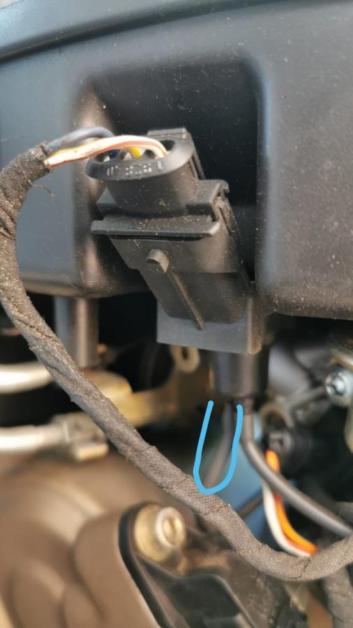

                  ok zu fett. Die kleinen Schläuche zum Ansaugdrucksensor auf Risse prüfen.

                    Jetzt hast Du was gesagt....denn einer dieser kleinen Schläuche hatte tatsächlich einen Riss. Ist mir aber erst aufgefallen nachdem ich die Airbox wieder drauf geschraubt habe. Bin davon ausgegangen, dass ich den Riss verursacht habe beim Ausbau der Airbox. Hab das Stück sauber abgetrennt und neu aufgesteckt. Vielleicht war da ja tatsächlich ein kleiner Vorschaden am Schlauch und das war das eigentliche Problem....hilft nix. Werde erst mal wieder ne große Runde fahren müssen um festzustellen ob das Problem endgültig behoben ist oder eben nicht.

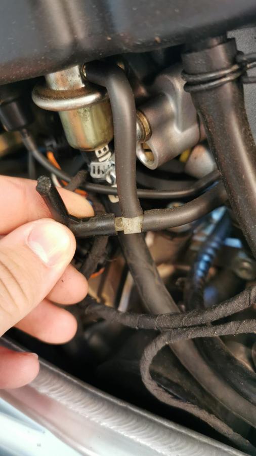

                      Was mir noch aufgefallen ist...an einem T Stück oder Kreuz....steckt auf einer Seite eine Art Schlauch und dieser ist ab und wurde oben bewusst zugeschmorrt vermute ich. So das eben die Stelle dicht ist.
                      Einer ne Ahnung warum das gemacht wurde und ob das so gehört, oder wozu gehörte das Ursprünglich?

                        So... Habe heute ca 100km gemacht. Temperaturen waren heute zwischen 84 und 101 Grad. Fehler nicht reproduzierbar.
                        Hoffentlich war es das schon mir dem Schlauch ????
