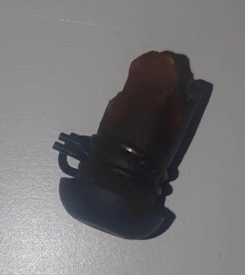

Als ich das Kabel des neuen Stators zwischen den Zylindern durchgezogen habe, kam mit ein Stopfen mit einem Reststück Schlauch dran entgegen - weiß jermand wo das Teil hin gehört?
Das ist übrigens das Endstück der Entwässerung des Luftfilterkastens - falls jemand mal einen ähnlichen Fund macht. Danke auch für diese Info schmutzi1990

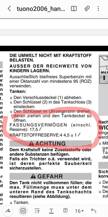

Ich kann mich da auch anschlissen.Bei 175 km fangt am tankleuchte an zu leuchten.Sind dann wirklich noch 4 l reserve drin ?
Würde heissen noch 50 km fahren,bei 225 tank leer.
Were ein Verbrauch von ca.9 l auf 100 km.

Im endeffekt ist der beginn des leuchtens der lampe irrelevant, solange ihr nicht dazu sagt, wie viel ihr dann draufgetankt habt.
der tank hat etwa 18liter
wenn bei mir die lampe kommt, tanke ich gerade mal 11liter.
Das ist richtig,bei mir sind 12 die ich tanke.Das dumme ist Mann will ja nicht werend eine gemütlichen Autobahn Tour liegen bleiben.
Also bei restlichen 6 l könnte ich noch locker 80 km fahren.
