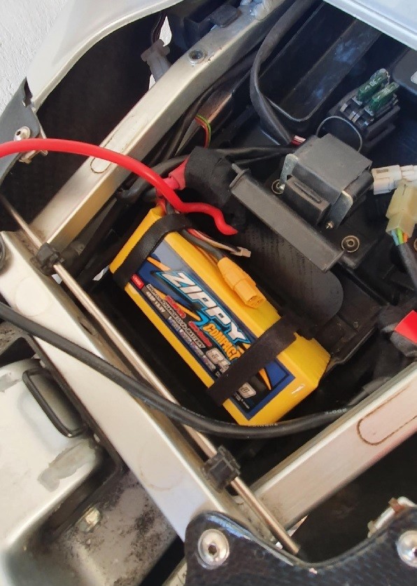

                              Da ich heute Morgen der erste Test ohne Probleme mit einen LiFePo4 bei 3 Grad durchgeführt habe kann ich sagen auch bei diesen Temperaturen wird beim ersten Knopfdruck zuverlässig gestartet. Also Zündung an und sofort starten! Dann ab zur Arbeit und gerade mal ein 36km Runde nach Hause. Jetzt läuft es. Jetzt weil ich letzte Woche Probleme bei der ersten Ausfahrt hatte……… das erzähle ich, wenn ich den Batteriehalter Version 2.0 gedruckt und verbaut habe und auch der Batterietrennschalter installiert ist.
                              Alle Aussagen zu den gängigen, sprich fertigen Lösungen stimmen mit allen vor und Nachteilen. Ich persönlich verwende seit 7 Jahren fertige LiFePo4 von Hobbyking aus dem Modellbau. Diese starten bis dato meine Dicke in alle Lagen und die erste hat nach 5,5 Jahren dicke Backen gemacht. Mehr passiert da nicht.
                              Hier mal die Daten von den vor mir verwendeten LiFePo4. Aber Plag and Play ist nicht was Stecker und Halter betrifft. Ach und der Preis war den zweiten bei 86€ jetzt habe ich im Januar 110€ bezahlt. Aber alles wird gut
                              Specs:
                              Capacity: 8400mAh
                              Voltage: 4S2P / 13.2V
                              Discharge: 30C Constant / 60C Burst
                              Weight: 935g (including wire, plug & case)
                              Dimensions: 145mm x 51mm x 72mm
                              Balance Plug: JST-XH
                              Discharge Plug: XT90
                              Klicke auf die Grafik für eine vergrößerte Ansicht  Name: RSV0001.jpg Ansichten: 0 Größe: 134,5 KB ID: 7119
