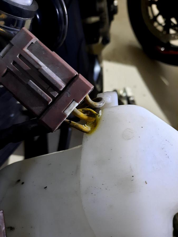

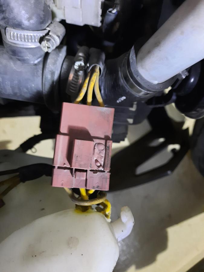

    jetzt hat es mich mit meiner neu erstandenen Tuono 2006 auch erwischt.
    Der Vorbesitzer hatte sie noch im Juni zum Kundendienst und Tüv bei Aprilia.
    Dort wurde einen neue Batterie verbaut, ich gehe davon aus das sie schlecht angesprungen ist.
    Dies war jedoch nicht die Ursache sondern wie in der "Kontrollliste für das RR Modell" beschrieben
    der Spannungsregler und der braune Stecker.
    Ich habe jetzt einen neuen Stator und Regler (Mosfet) verbaut und hoffe das ich jetzt wieder 30000 km
    meine Ruhe habe.
    Ergänzend möchte ich darauf hinweisen das die Verlegung der Statorleitung zum Regler auch wichtig ist, Abstand zum Kühlflüsigkeitsbehälter.
    Wie auf den Bildern zu sehen ist hat sie ein Loch in den Kühlmittelbehälter gebrannt aber beim Erkalten auch gleich wieder geschlossen.
