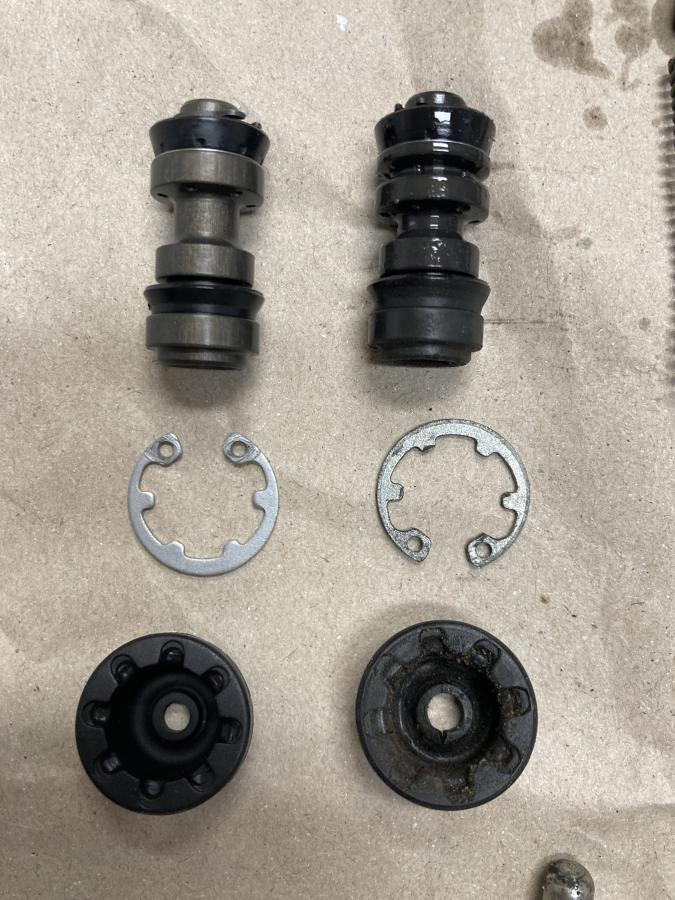

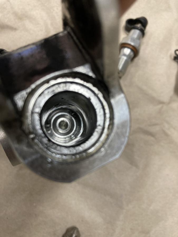

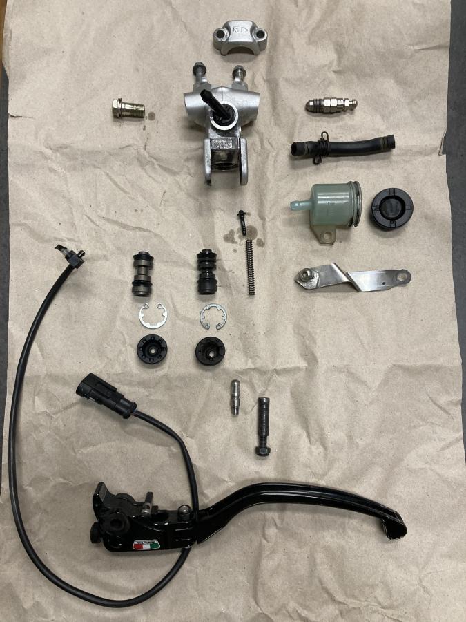

            So einmal auseinander.

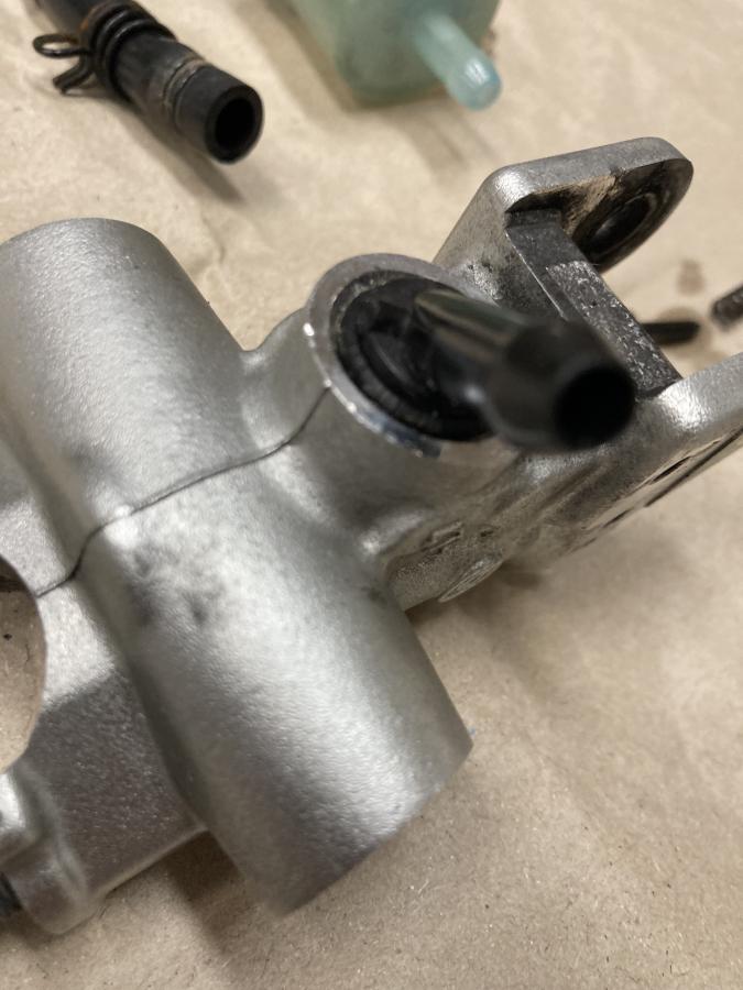

            hat einer eine Idee wie der Anschluss zum Behälter abgeht? Der O Ring den man sieht ist ganz rissig.
            Ansonsten war die Staubkappe komplett hin und drunter alles voller polnischem Sand.
            Innen sieht es nicht schlecht aus aber ein zwei dreckansamlungen gibt es.

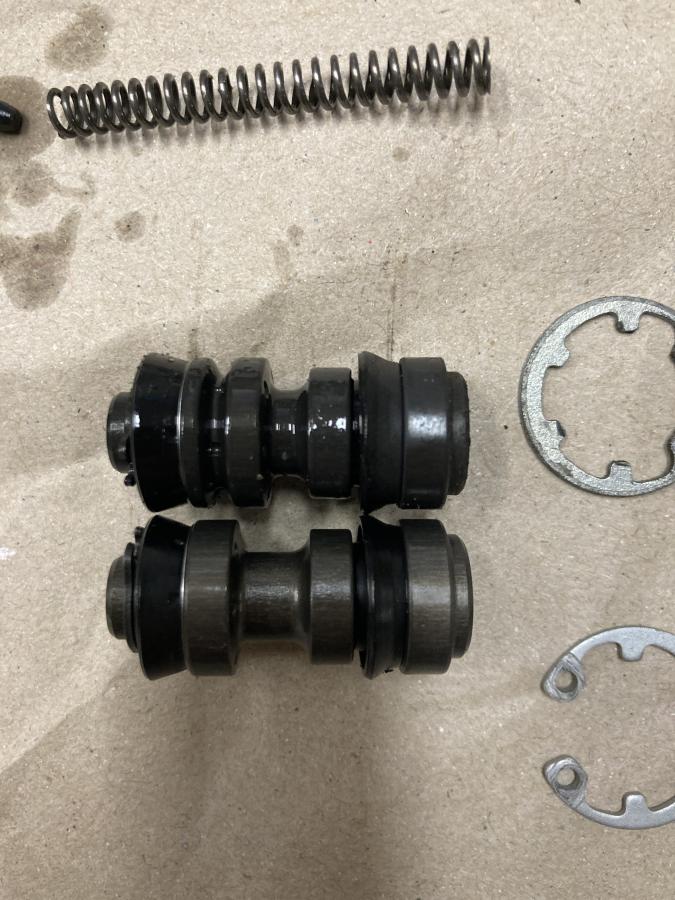

            der neue Schwimmerblock sieht leicht anders aus aber die Dichtungen sind die selben.
            eigentlich benötigt man nur diese beiden Dichtungen. Die würden schon reichen zur Wartung + Staubkappe.
            kommt demnächst alles ins Ultraschallbad.
              der Anschluss kann ja eigentlich nur mit einem O-Ring eingesetzt sein würde ich sagen! Hab ich allerdings auch noch nie zerlegt!
              Ich würde versuchen, den vorsichtig an der Seite vorsichtig herauszuhebeln!
              Aber Danke schon mal für den Rest der Informationen und Bilder!
              • BrauwerkRacing
                BrauwerkRacing kommentierte
                Vorsichtig gehebelt hatte ich aber es hat sich nichts bewegt.
              Hm, Ok! Vielleicht mal drehen? Vielleicht ist der mit einem Gewinde eingesetzt?
                Ebenso probiert da verändert sich nichts.
                In der Anleitung die beim Servicekit dabei ist wird auch nicht darauf eingegangen.
                  Drehen kannst Du es aber? Wenn ja und es lässt sich nicht rausdrehen, kann es doch nur mit einem O-Ring eingesetzt sein! Wahrscheinlich liegt die Dichtung etwas weiter unten und das Plastikteil hat umlaufend einen relativ langen Rand, der eng anliegt und schon ohne Dichtung schwer reingedrückt werden kann!
                  Ich würde es nochmal vorsichtig mit einer Wasserpumpenzange probieren, die Du umliegend am Plastikteil ansetzt oder mit 2 kleinen Flachschraubendrehern gegenüberliegend nochmal hebeln! Die bei Brembo müssen das Teil ja irgendwie eingesetzt haben!
                    Ja drehen lässt es sich.
                    die Frage wäre wie setzt man die wieder ein. Die Dichtung sollte ja Bremsflüssigkeit standhalten.
                      Na wenn Du das aufbekommst natürlich auf gleichem Weg wieder rein! Die Frage ist ja auch, bleibt alles heile und wenn nicht, bekomme ich noch Teile, wie z.B. das Plastikteil oder O-Ring? Ferner, musst Du das unbedingt rausnehmen? OK, wenn man die Pumpe sonst schon komplett zerlegt hat, würde ich es auch versuchen!

                          kurzes Update zur Bremspumpe:
                          Die Staubkappe war kaputt und über mcet.de habe ich eine neue bekommen. Den Schlauchanschluss hab ich dort auch bestellt aber da ich den alten anscheinend nur mit Gewalt rausbekomme lasse ich erstmal die alten drin.
                          Jetzt dachte ich mir ich tausche schnell die Staubkappe und reinige darunter kurz. Diese ging viel schwerer raus als bei der Kupplungspumpe. Der Grund ist, dass die Staubkappe gleichzeitig auch den Zylinder am Platz hält. Es ist kein weiterer Sicherheitsring verbaut.
                          Da er dann eh draußen war habe ich alles gereinigt und wieder zusammengebaut. Mal schauen ob ich alles wieder entlüftet bekomme.
                          Bei den letzten beiden Bildern sieht man eine kleine Bohrung wo die Staubkappe sitzt. Wofür ist die? Nur zum einsetzen?
