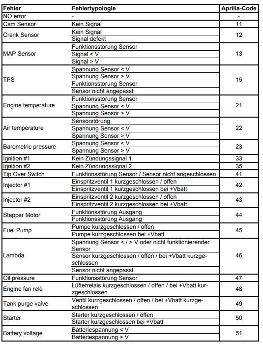

    Hallo
    Anbei die Liste der Fehler. "99" bedeutet meiner Meinung nach mehrere Fehler.
    Ich hoffe es hilft dir weiter.
    Stefan
      Danke ☺️ die Liste kenne ich. Interessieren würden mich die Fehler mit Pxx zumal die ja recht Variabel auftreten und von alleine verschwinden :-)
        So Sensor getauscht alles wieder gut
