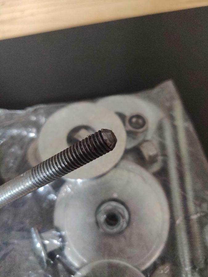

    Gewinde M8, Länge ca. 150 mm. Zapfen kann ich dir gerade nicht sagen. Aus dem Langzeitgedächtnis heraus ca. 2-3 Gewindegänge auf 6,5. anfasen. Kann man vorher recht gut ausrichten, dann flutscht es auch. Habe dazu immer ein chinesisches Präzisionswerkzeug benutzt. Essstäbchen!
    Grüße Jan

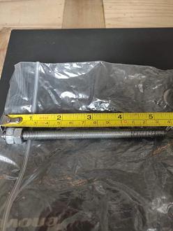

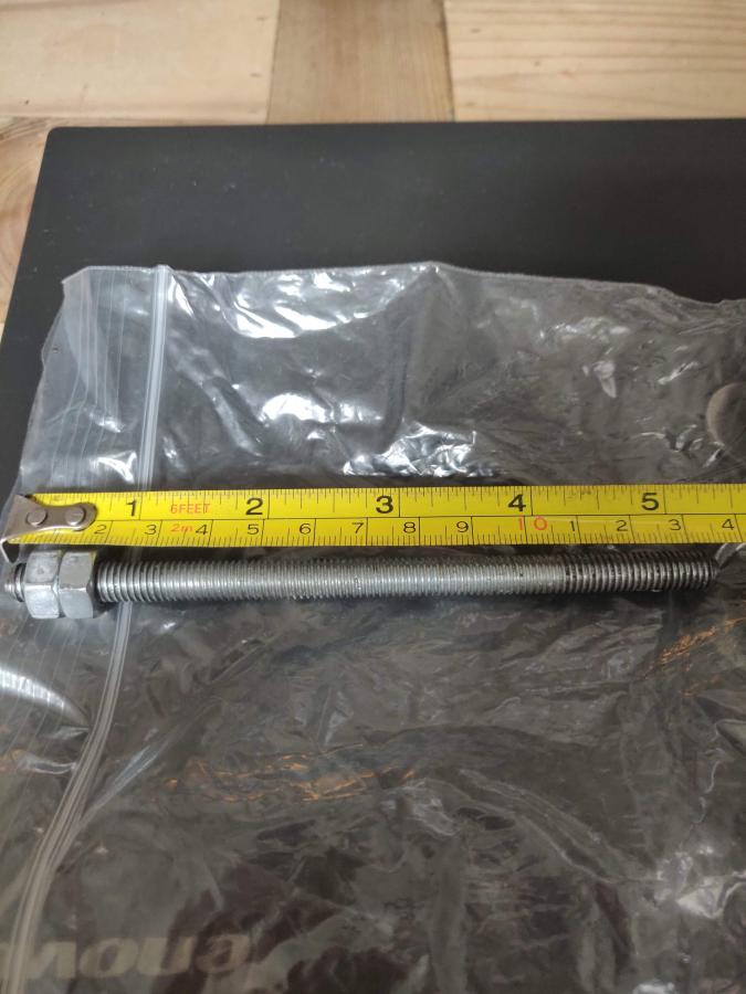

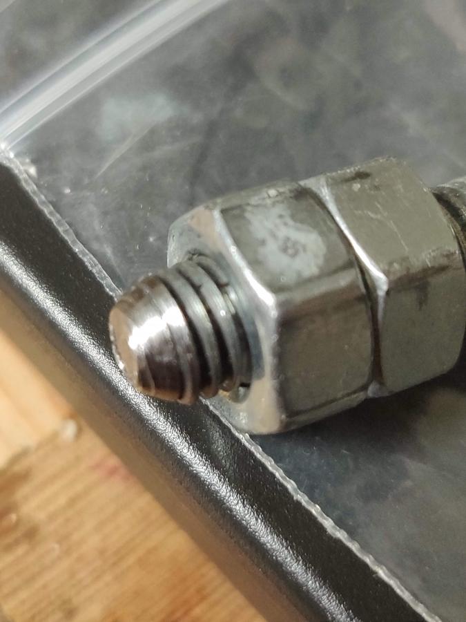

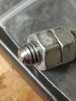

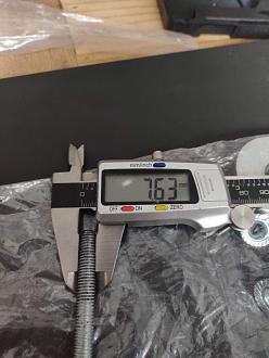

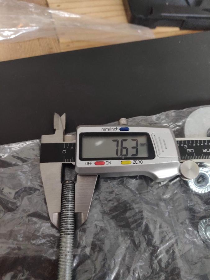

      Nachtrag..... Klicke auf die Grafik für eine vergrößerte Ansicht  Name: IMG_20210323_113924.jpg Ansichten: 0 Größe: 66,3 KB ID: 2415Klicke auf die Grafik für eine vergrößerte Ansicht  Name: IMG_20210323_114156.jpg Ansichten: 0 Größe: 63,4 KB ID: 2416Klicke auf die Grafik für eine vergrößerte Ansicht  Name: IMG_20210323_113834.jpg Ansichten: 0 Größe: 53,1 KB ID: 2417Klicke auf die Grafik für eine vergrößerte Ansicht  Name: IMG_20210323_114225.jpg Ansichten: 0 Größe: 61,7 KB ID: 2418
        Das ist der originale. Ist M8x50.
        Ist meines wissens nach sogar ein Normteil. Kann dir morgen in der Arbeit die Norm raussuchen.
        Edit:
        Es handelt sich hierbei um DIN915 Gewindestift mit Zapfen Innensechskant.
        Der Zapfen hat demnach einen durchmesser von ca 5,2mm

          M8 x 50mm geht nur wenn Du den Bolzen mit einem langen Inbus Schlüssel weit genug eindrehen kannst. Sonst brauchst Du min. 80-90mm. Immer aufpassen, dass man die Nut in der Kurbelwange trifft und nicht die Schraube hinter die Wange eindreht. Güte sollte mind. 8.8 oder höher sein. Also nicht die billigsten Gewindestangen mit Kaugummistahl 4.6 oder so verwenden. Krumme Schrauben gehen schlecht raus.
