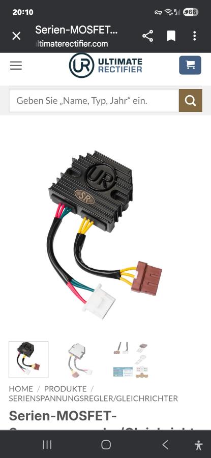

                            Hab hier einen Serienregler gefunden....kennt den jemand...?
