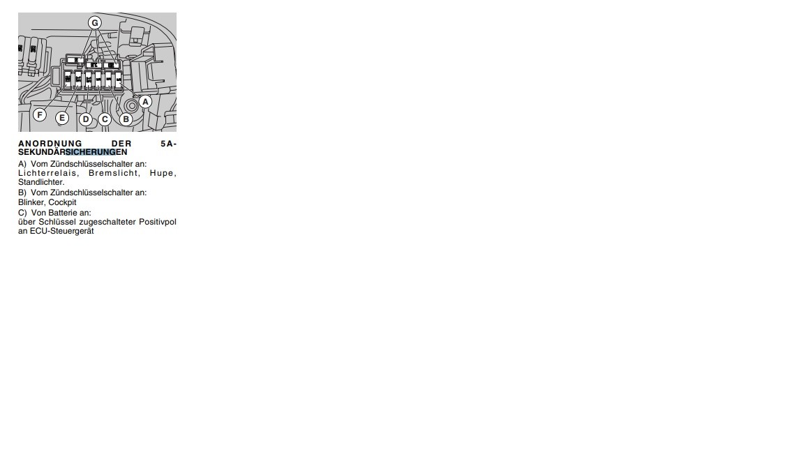

    Habe ein Bild von der Sicherung hochgeladen um die es geht ...es ist die Sicherung A) Vom Zündschlüsselschalter an: Lichterrelais, Bremslicht, Hupe, Standlichter.

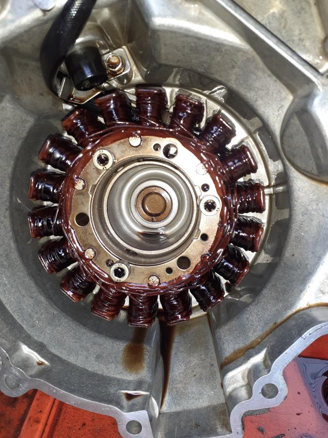

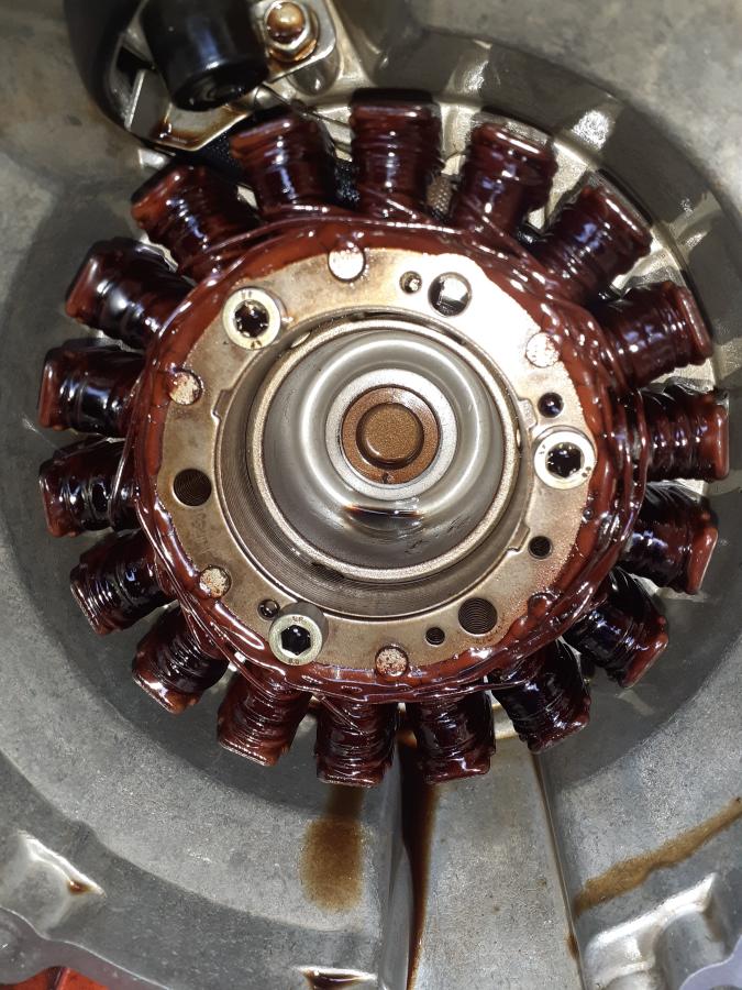

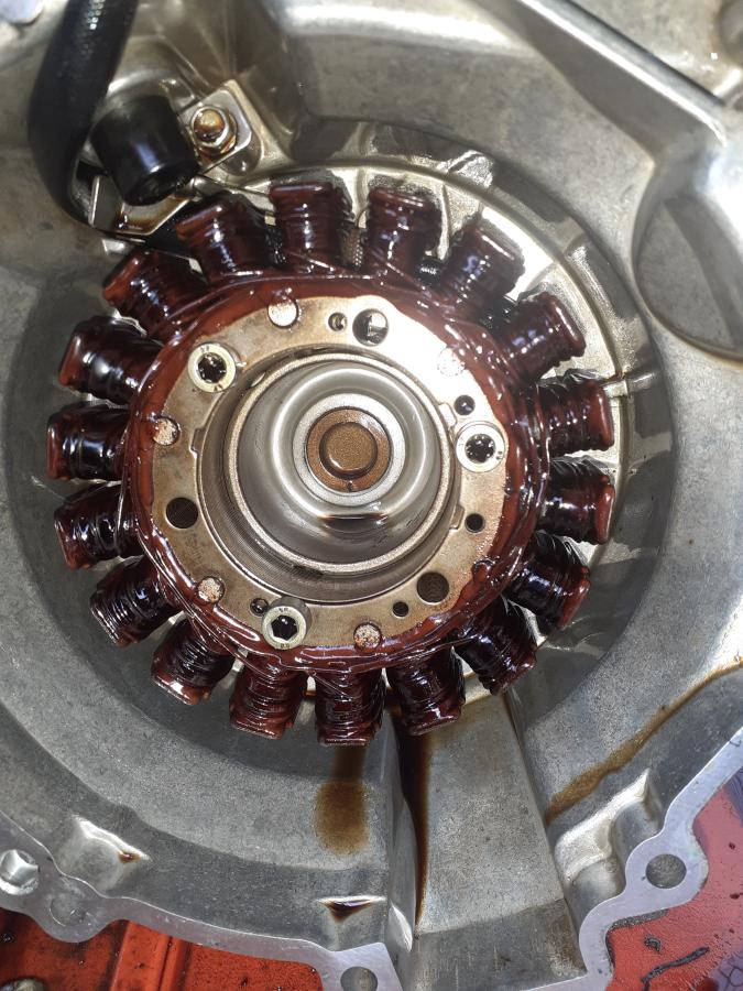

      Danke dir. Gelaufen hat sie jetzt 40tkm. Erster Stator gehe ich von aus. Ich habe am Wochenende nen ölwechsel gemacht, ne 40er Kupplungsdüse eingebaut und mal den limadeckel abgenommen. Wollte schauen wie der Rotor aussieht und ob ich evtl. Ein 370w polrad drin habe. Polrad ist leider mit der 5 markiert also die 500 w Variante, im Anhang ein Bild vom Rotor der zwar nicht gut aber auch nicht so übel wie teilweise andere aussieht, was meinst du zum Rotor auf dem Bild ?
    Hier die Aufnahmen
      Die sieht zwar schon recht dunkel aus, muss aber nix heißen. Bei 40000km muss man sich aber schon Gedanken machen, bei anderen ist die schon bei 20-30000km abgeraucht.
      Eine eindeutige Diagnose ergibt nur die von mir beschriebene Messung am Kabel des Stators, dann hast Du Gewissheit. Also bitte messen.
