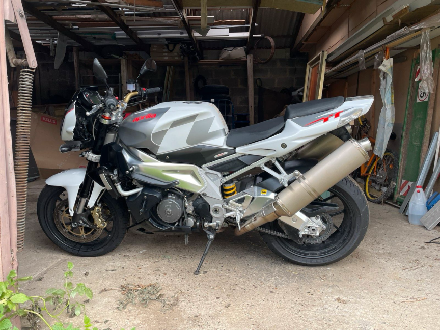

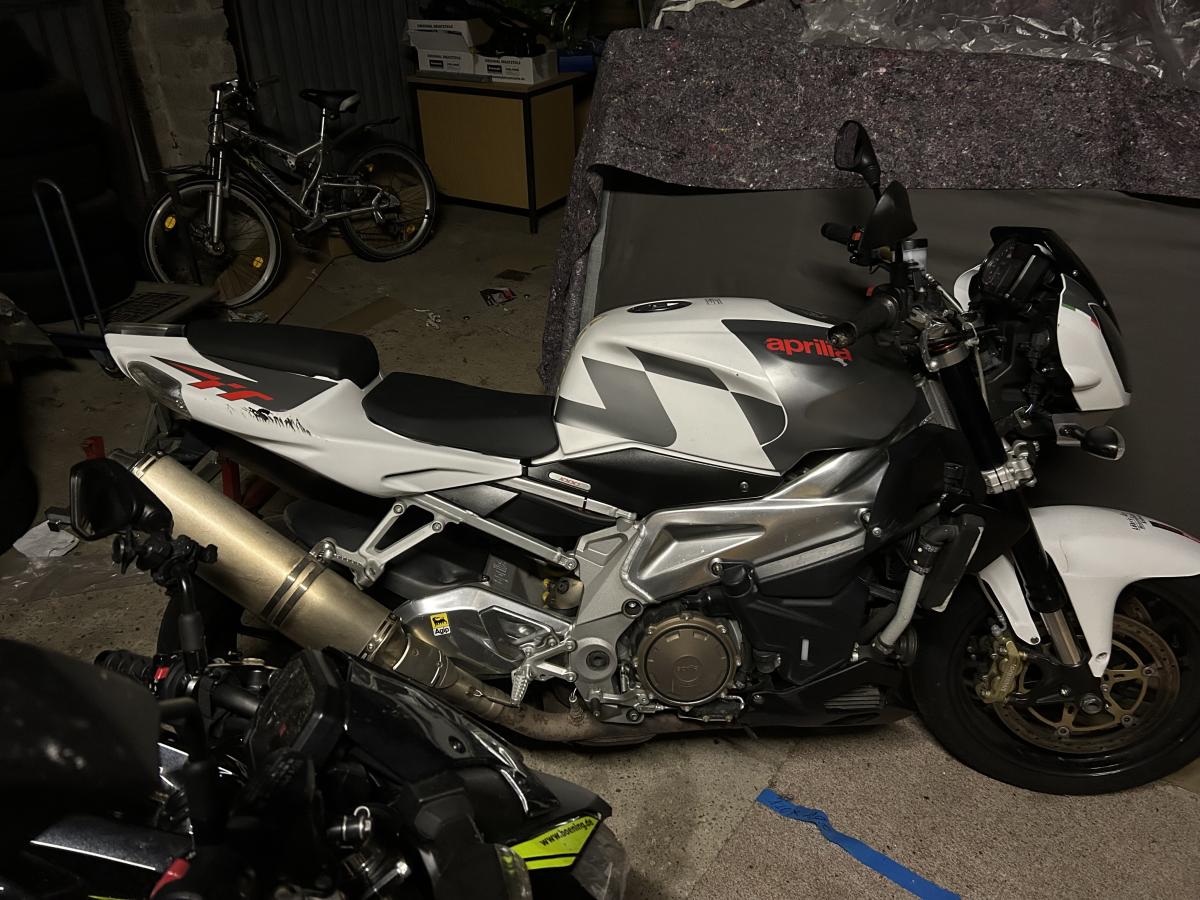

    Das Motorrad hat rund 17,5k km gelaufen, lag einmal auf der Seite, wobei die offensichtlichen Schäden überschaubar sind:
    Klatscher im Kunststoff Tank
    Fersenschutz verbogen
    Abdrücke vom Bremspedal im Rahmen
    Kratzer am Kühler, Heck, Lenker und Auspuff

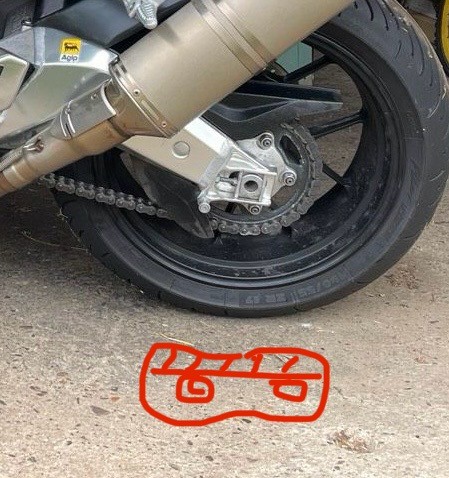

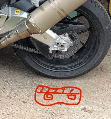

    Was jedoch auffällig ist, ist das die Kette anscheinend irgendwo schleift. Schaut man aus axialer Richtung auf die Kette, sieht man dass die Glieder bis circa 1/4…1/3 der Höhe angeschliffen sind. In etwas die gleiche Höhe hat die (wirklich schmockige) Gleitschiene auch gehabt. Da wollte ich mal wissen, ob das bei Aprilias ein Phänomen ist/war oder ob das hier bestenfalls auf eine dreckige Gleitschiene und unsauber eingestelltes Hinterrad zurückzuführen ist.

    also mechanisch schleifen darf da natürlich nichts derart. Die Kette ist ziemlich hart. Das würde ich mir vorher genauer ansehen. Abdeckungen demontieren und sauber machen. Entweder Schwinge/ Schwingeschutz oder Ritzelbereich und nicht mehr fahren vorher.
      Sieht für mich eher nach normalen Spuren vom Ketteschleifer auf der Schwinge aus. Evtl ist der etwas eingelaufen, sieht aber m.M. nach noch unbedenklich aus.
      Ist die Gabel dicht? Auf dem letzten Bild sieht die Felge aus als wäre da Öl drauf.
      Ansonsten kann man da schon zuschlagen wenn der Preis zu den Sturzschäden passt.
        Wenn der Mittelsteg vom Schleifschutz komplett weg ist sollte der Ersetzt werden,Für die RR gibt es den noch neu meine ich. Normal sind solche Spuren eigentlich nicht.
        Grüsse
          auch die Ritzelabdeckung abnehmen. Schauen ob die Kette in Nähe der Schwingenachse von oben die Gleitschiene durchgearbeitet hat und schon auf der Schwinge sägt.
          Ansonsten Kette sauber machen und Kettenlauf genau checken.
            Danke für Eure Antworten. Ich stimme zu, normal ist das nicht. Großartig fahren würde ich das Moped auch nicht mehr. Nur eine Probefahrt um den Gradeauslauf irgendwie zu prüfen.
            Gleitschiene und Schwinge würde ich dann nochmal genauer checken. Wie gesagt, um die Gleitschiene war schon viel Schmock.

                Also wenn die Gleitschiene komplett verschlissen ist, ist das auch eine Deutung der Laufleistung. Prüfe die Bremsscheiben und Beläge. Meine RP hat knapp 30000km und der Mittelsteg am Schleifschutz ist noch vorhanden.
