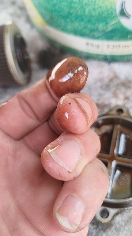

    gestern auf dem Rückweg nach einer hübschen Tour fing der Motor plötzlich an ein ziemlich teures Nebengeräusch zu produzieren...
    Hab dann ziemlich direkt, nachdem ich das Geräusch wahrgenommen habe, ca. 300-400 Meter weiter den Hobel dann aufm Parkplatz abgestellt und mit dem Transporter eingesammelt.

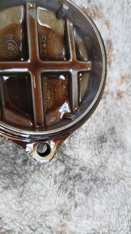

    Ergebnis : Einhorn-Öl... schön die Partikel im ganzen Öl.. wie das Glitzert

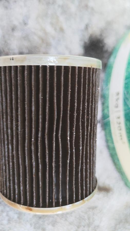

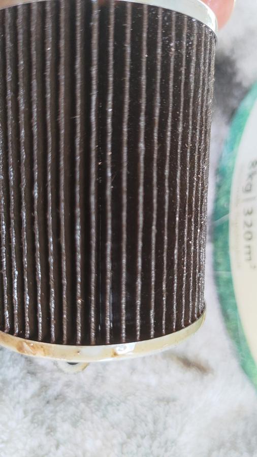

    Ich kann dir einen austauschmotor nur ans herz legen. Bei einem AT Motor, Ölfilter raus und nachsehen.

      Ob und wie stark nun die Kurbelwelle gelitten hat kann ich tatsächlich gar nicht sagen... ausser das Öl ablassen habe ich noch nichts weiter gemacht...
