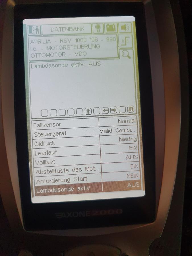

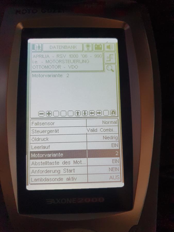

    Klicke auf die Grafik für eine vergrößerte Ansicht  Name: 20240528_083756.jpg Ansichten: 0 Größe: 52,8 KB ID: 17397 Klicke auf die Grafik für eine vergrößerte Ansicht  Name: 20240528_083406.jpg Ansichten: 0 Größe: 56,4 KB ID: 17398
    Map2 aktiv
    Lambda Aus
    Also eigentlich alles wie es soll, oder?
    Gibt es noch Programmpunkte die man evtl checken sollte?
