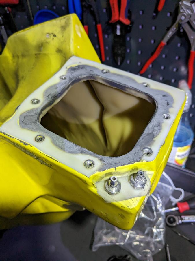

      Aber wie Heiggo schon schrieb ist der Tank oft das Problem. Meiner war im inneren Bereich eingefallen, das konnte der ORing nicht mehr ausgleichen und der Tank war undicht. Ich hab die Fläche mit benzinresistentem 2K Kleber aufgefüllt und wieder plan geschliffen.

        ​@Karsten: Danke für den Link. Planschleifen hatte ich auch gedacht. Wie hast du das so genau hinbekommen?

            Ich hab ne Stahlplatte genommen, 400er Schleifpapier aufgeklebt und dann immer schön in einer 8 er Bewegung über die Fläche, am besten nass, dann setzt sich das Schleifpapier nicht so schnell zu. Hat ca. ne halbe Stunde gedauert und die Fläche war wieder plan.

              Wenn ich das bei meinem tuono tank gemacht hätte, wär da keine dichtfläche mahr da. Bzw wäre sie schweizer käse.
              Ich hab eine dünne blechplatte mit benzinfester dichtmasse aufgeklebt.
