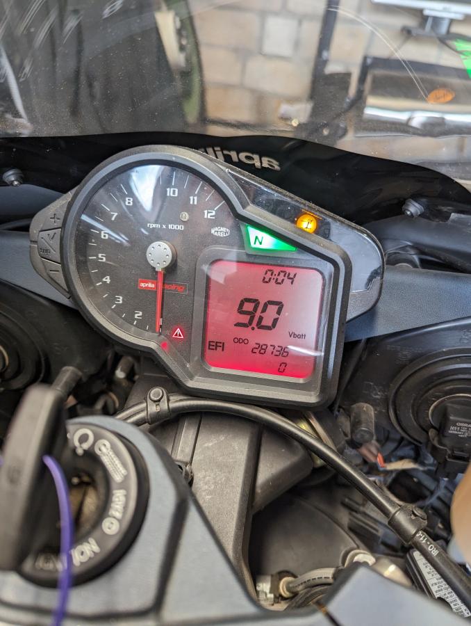

    Ich habe die Lima neu gemacht mit Rene's Bausatz, alles ordentlich verkabelt und wieder zusammengesetzt. Neue Batterie rein und einen Startversuch unternommen, die gute orgelt aber springt nicht an. Sprit kommt, Kerze ist nass, aber kein zündfunke. KW Sensor ist sauber, Unfallsensor sitz. Ich komm nicht weiter, noch jemand eine Idee was ich machen/messen kann?
    Batterie ist voll, neu und hat 12,3 V.
    Alles mit Multimeter gemessen, überall liegen auch 12,3V an. Nur der Tacho zeigt 9V an, womit hängt das zusammen?

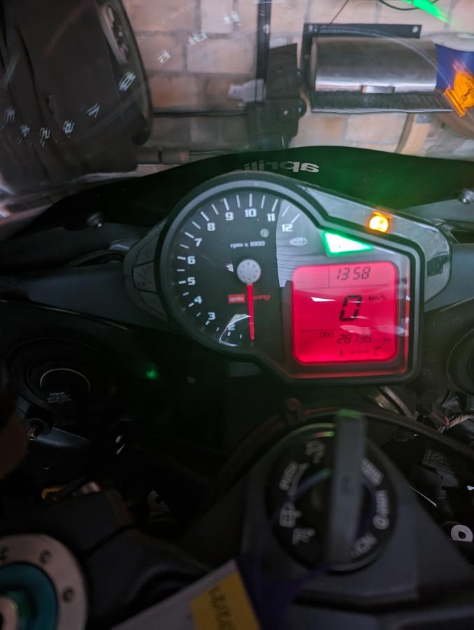

          Hi Bernd,
          Das Foto zeigt den Diagnose Modus. Normal Zündung an, wird mir kein Fehler angezeigt.

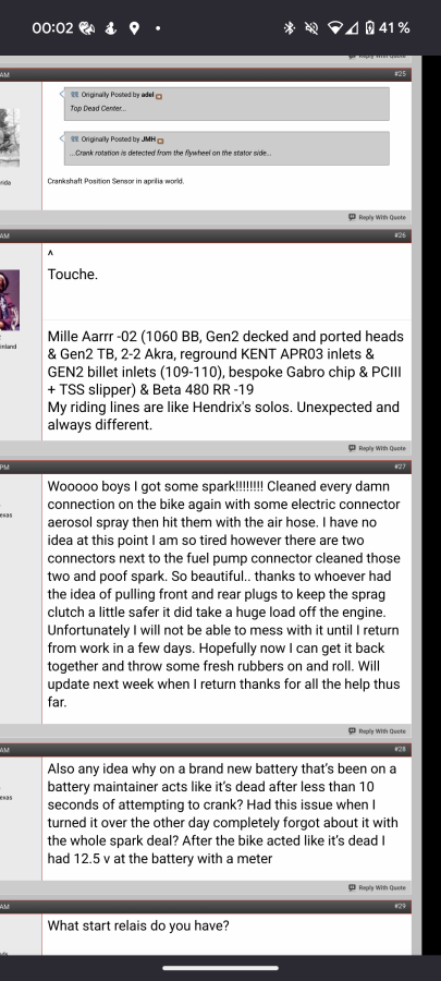

                              EDIT:
                              Hab was im Ami Forum gefunden, welchen Stecker meint er wohl? Geht zwar um eine Mille von 2000, aber grundlegend ander kann es ja nicht sein.
