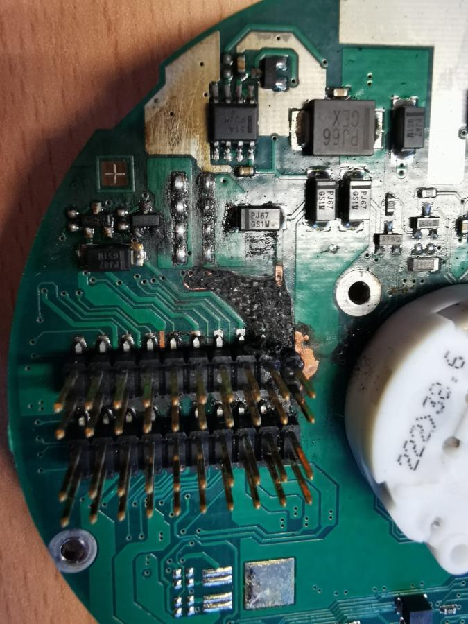

    Servus aus Wien,

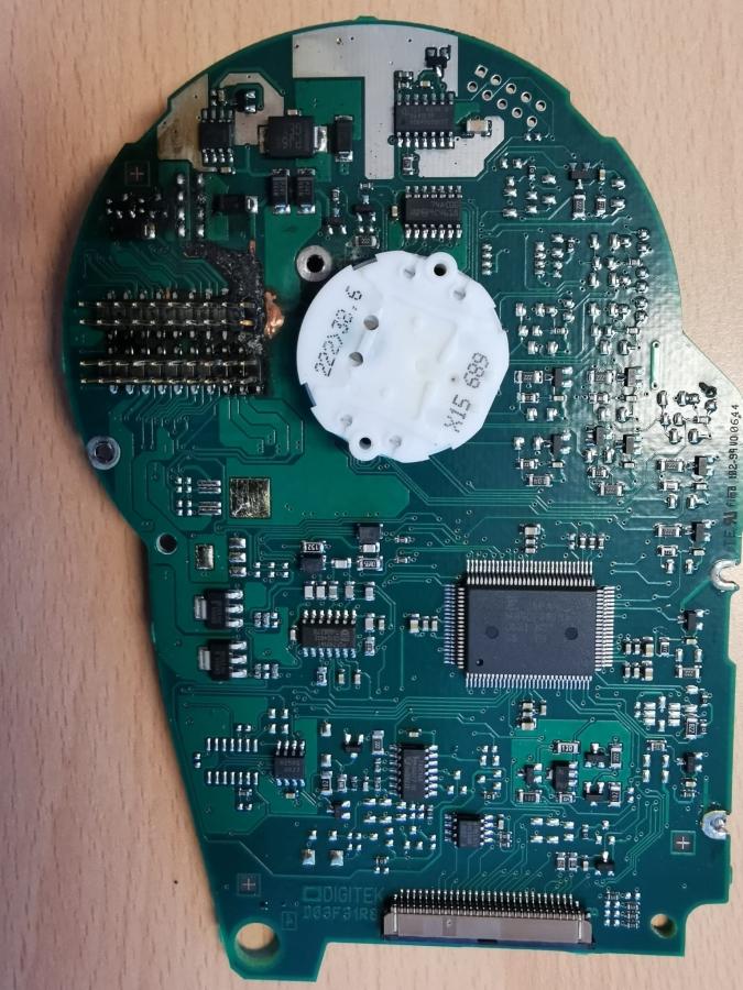

    seit Sommer letzten Jahres darf ich eine Bj07er Tuono 1000 RR mein Eigen nennen.
    Die Gute hat erst 20 tkm auf der Uhr, leider ist mir nach nur 2 Monaten in Besitz der Tacho abgebrannt.
    Die Ursache vermute ich außerhalb des Tachos, eventuell der Stator dieser hat sich schon angekündigt (steht auf der TODO).
    Hab in meiner Firma einem Kollegen aus der Elektronik-Abteilung den Print gezeigt, sämtliche Dioden und was sonst noch verbaut ist sehen gut aus, es sind lediglich 3 Leiterbahnen abgebrannt.
    Er würde versuchen den Print zu reparieren aber natürlich benötigt er einen Plan oder zumindest ein gutes Foto von einem intakten Print.
    Ich habe etliche Pläne zur Tuono finden können aber keine Schaltpläne von dem Tacho intern.
    Kann mir von euch eventuell jemand mit einem Plan oder gutem Bild helfen? (Leiterbahnen sind Steckerseitig abgebrannt)
    gerne auch per PN

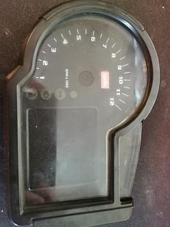

    Moin aus Ostfriesland,
    ich muss meinen Tacho die Tage auch nochmal auseinander haben und ein paar Feinheiten erledigen bei der Gelegenheit könnte ich dir Bilder machen sofern es der gleiche Tacho ist (füg mal bitte ein Bild ein)
    Gruß Thomas

      Servus Thomas,
      ja bitte mach ein paar Fotos das würde mir einiges an Kosten ersparen wenn es funktioniert.

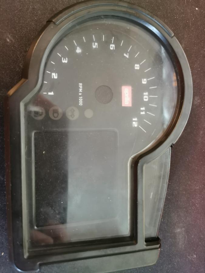

        also ich habe gerade nochmal meinen Tacho zerlegt da der Drehzahlmesser nicht sauber durchgelaufen ist.
        Leider ist mein Tacho wieder einen andere Version...
        Bilder hab ich trotzdem mal gemacht... sieht zwar eher nach Bastellösung ( mit nun etwas mehr Knowhow wärs sicher schöner geworden) aus aber es funktioniert einwandfrei und lässt sich mit Handschuhen auch einwandfrei Bedienen.
        Angepasst habe ich die Drücker-Ärmchen des Kunststoff-Platinen Trägers. Der gebrochene Teil wurde mit Plastik ver-und aufgeschweißt und die Drückerpins mit mit Uhrmacherschrauben ersetzt damit ich den Druckweg bis zur Auslösung der Taste etwas genauer bestimmen konnte. Zwei der Tasten habe ich durch "neue" (aus einem alten Audi-Schlüssel) ersetzt.
        Das ganze war ein ziemlicher Aufwand bis alles so gepasst hat das es einwandfrei funktioniert hat. Zum Kunstoffschweißen habe ich einen Elektronik-Lötkolben verwendet (420Grad) und zum aufschweißen habe ich den selben PP-Kunststoff verwendet ( sehr häufiger Kunststoff einfach nach dem PP auf einer alten Verpackung suchen z.b Deckel von Sprühdosen).

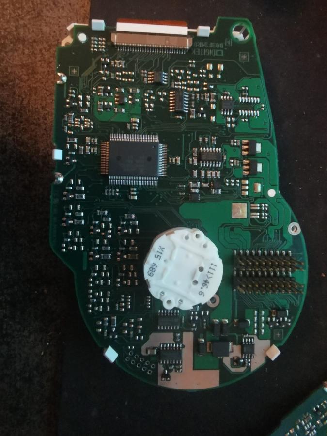

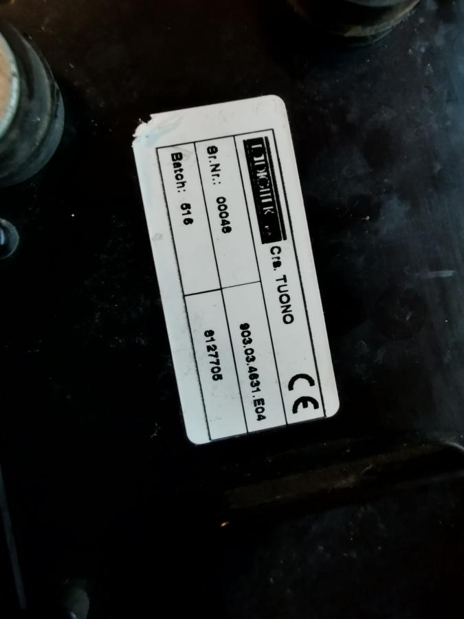

          Servus,
          ich möchte mal ein Update geben, nach langem Suchen bin ich irgendwann fündig geworden und habe einen gebrauchten Tacho um 300€ erstanden.
          Da dieser von einem Unfallmotorrad stammte und das Plexiglas Sprünge hatte hab ich diesen kurzerhand geöffnet, den Print fotografiert und in der Firma zum Elektronik Kollegen gegangen.
          Funktioniert hats leider nicht, der alte Tacho ist tot....

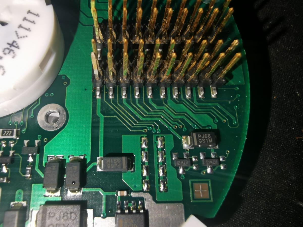

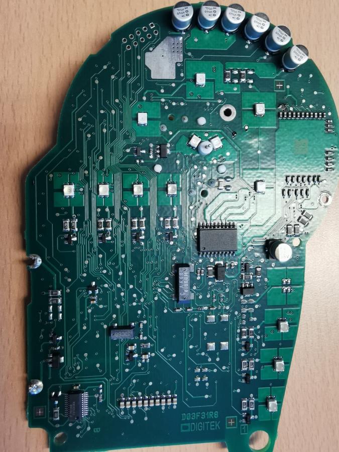

            Hier noch die Bilder vom guten Tacho Print, vielleicht kann sie ja wer brauchen.
