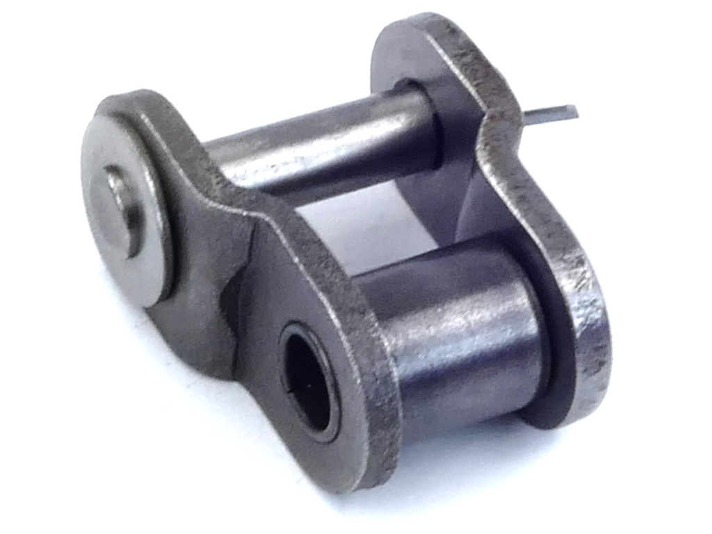

                              105 und 107 gibt es nicht als Motorradkette. Du musst ja immer eine Außenlasche und eine Innenlasche entfernen um nachher alles wieder zusammen nieten zu können, also gehen nur gerade Kettengliederzahlen. Es gibt in der Tat gekröpfte Kettenglieder, aber nicht für Motorradketten. Durch die Kröpfung verringert sich die Bruchlast zu stark.
                              https://resources.chainbox.io/3/pti/...0H_default.jpg
                              https://www.ludwigmeister.de/mediada...nord-046_1.jpg
