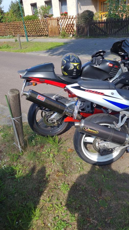

        Versuche es mal mit diesem, recht kleinem, ESD:
        https://www.ebay-kleinanzeigen.de/s-...9-306-1745?​
        Der hat auf meine RSV echte 122 PS am Hinterrad, hat einen wunderbaren Klang und ist nicht wirklich zu laut auch wenn das naturlich jeder anders sehen kann. Andere dB Killler gibt es zu kaufen sollte er zu laut für deinem Geschmack sein.
        Vorab: Der Preis ist hoch, eigentlich zu hoch, aber alles wird leider rarer…Bald ist die Baureihe über 20 Jahre alt…Sehe es als eine Investition.
        Zudem: werfe den originalen Topf nicht weg. Möglich brauchst du den noch mal. Die Zeiten ändern sich und man weiß nie.
