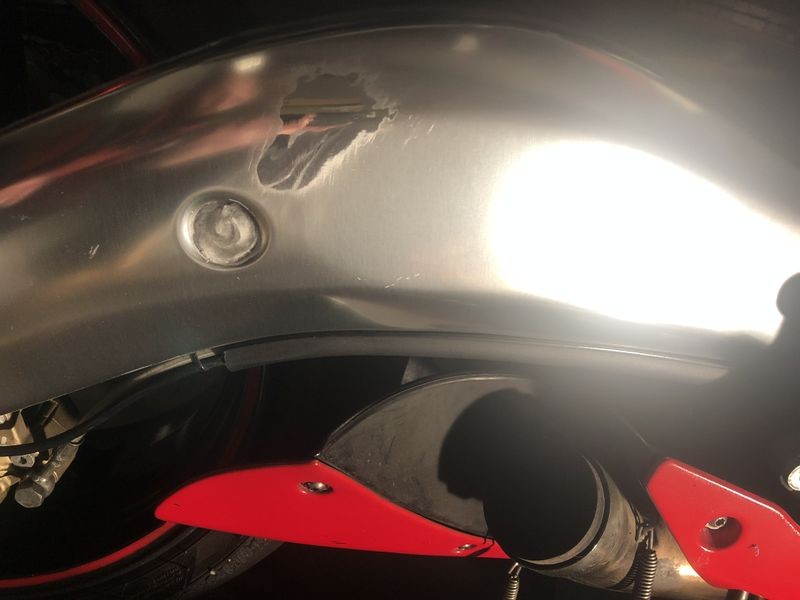

    Hallo Zusammen,
    hat jemand von euch schon mal diese unschönen Kratzer im Rahmen bzw. an der Schwinge versucht raus zu bekommen bzw. damit Erfahrungen gesammelt?
    Soweit mir bekannt, ist das ja ein Klassiker (die Kratzer)
    Bzw. wisst ihr vllt. ob da ein Klarlack drüber ist?
    Vor der Bearbeitung:

    Aber derzeitiger Stand ist - leider wie befürchtet - Das die bearbeitete Stelle nun glänzt wie sau und der Rest nun eher vergilbt wirkt.
    die Oberfläche ist eloxiert. Durch Schleifen wird das Erscheinungsbild nur schlimmer!
    Ok, gerade gelesen: ist schon passiert...
    Gibt Eloxalsprays, ist aber bißchen aufwändig den richtigen Farbton und "Körnung" zu treffen.
    Für diese Stelle wo der Auspuff schabt, oder auch mal eine Delle hinterlässt, gab es für die 02-05 Tuono einen angeformten Plastikschutz zum aufkleben. Kostete mal 7.-€, gerade nachgesehen jetzt 40.-€, die spinnen!

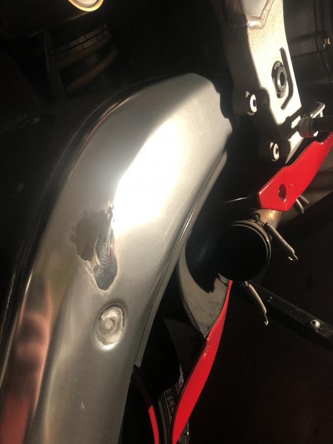

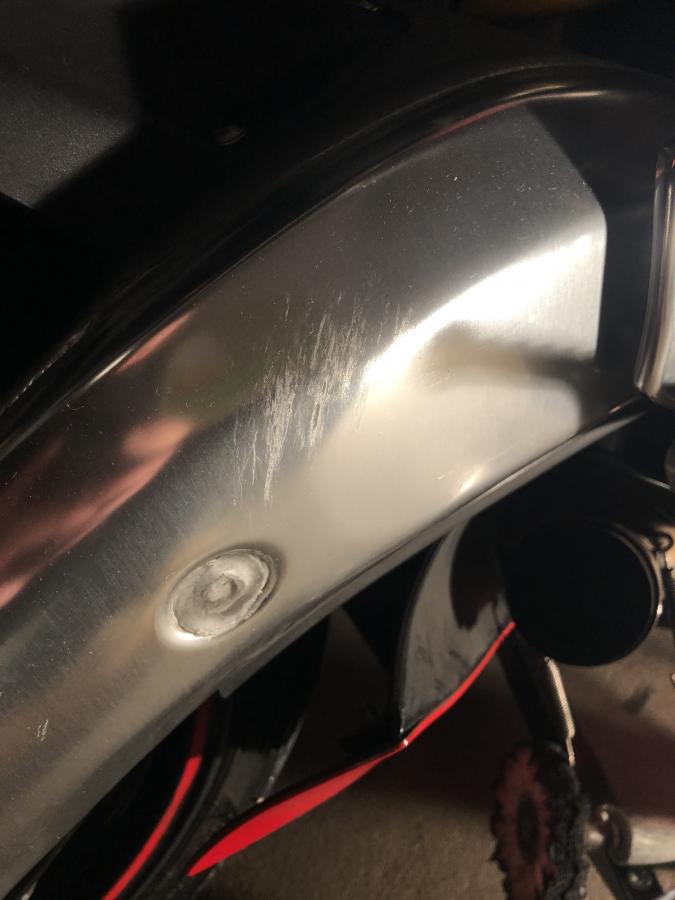

      Alsooooooo... der aktuelle Stand sieht so aus:
Ansichten: 634
Größe: 46,8 KB
ID: 834Klicke auf die Grafik für eine vergrößerte Ansicht
Ansichten: 647
Größe: 55,8 KB
      Den Schliff - entsprechend dem Rest der Schwinge - bekomm ich hin.
      Dann würde jetzt nur noch der Farbton fehlen.
      Aus meiner Sicht würden folgende in Frage kommen:
      C31 - Leichtbronze
      C32 - Hellbronze
      C33 - Mittelbronze (eher nicht mehr)
      evtl. noch
      EV1 - Natur
      G1A - Bausilber
      Bilder/ Links wollte ich jetzt mal an der Stelle nicht hinzufügen (nicht das es noch ärger gibt)
      Was meinst du?
      Ich tendiere für den ersten Versuch zu C31 - Leichtbronze?
      Alex
