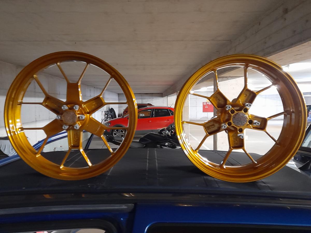

              so meine felgen sind jetzt vom pulvern zurück und sollen auch neue scheiben bekomme . kann mir jemand sagen worin der unterschied zwischen den scheiben für die brembo - oz felgen liegt ?

                      hallo ihr zwei , laut verkäufer sind es felgen aus einer mille R / RP und waren auch in einer mille RP verbaut . @ felix : das mit den 5mm unterschied mit der oz-felge der RR war mir bekannt , dann hätte ich die bremssättel auf jeder seite 2,5mm abfräsen lassen . habe neue scheiben in der kleinen bucht gefunden gefunden und der verkäufer meinte es gäbe unterschiede in den maßen der bremsscheiben bezüglich der schmiedefelgen . werde dann morgen die alten scheiben einmal vermessen und mich dann noch mal mit dem verkäufer in verbindung setzen .
