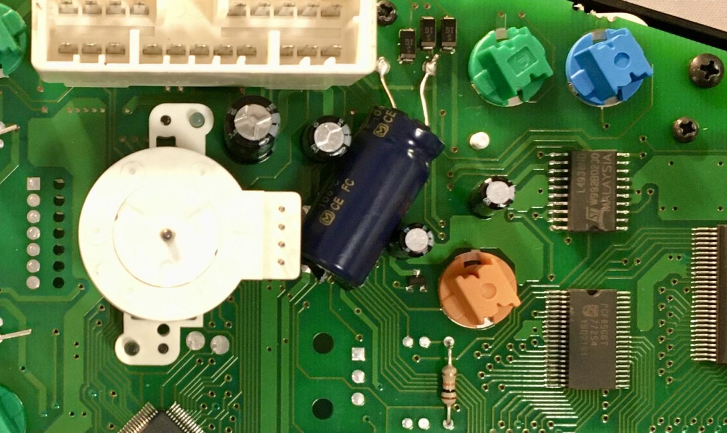

      ich habe das jetzt repariert und zur Sicherheit noch den besagten Kondensator eingebaut. Der begrenzt dann im Ernstfall die Unterspannung am Instrument damit es, hoffentlich, keinen Reset mehr gibt. Die LiFePO4 ist halt doch kritisch kalt. (Bild 1)

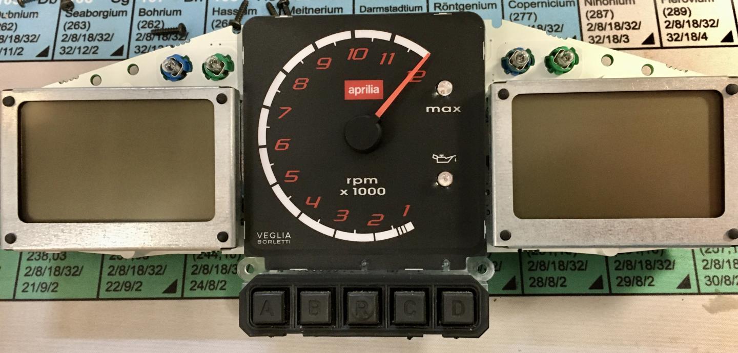

      Zum Zeiger: Es ist aber so das der Zeiger, so wie ich vorher falsch angenommen hatte, nicht egal wo stehen darf. Er muss, so habe ich es gemacht auf jeden Fall, wenn man den Schrittmotor gegen den Uhrzeigersinn vorsichtig bis gegen seinen eigenen Anschlag drückt, bei 12000 upm stehen. Dann stimmt auch die Anzeige wieder. ( Bild 2)

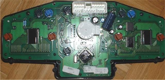

        ich wollte auch einen Elko einlöten. Nun mal die dumme Frage wie verbinde ich den Richtig?
          Also ich hatte denn noch hin und wieder Probleme. Der elko wird einfach eingelötet wie im Bild. +- beachten.
          Grüsse Harry
