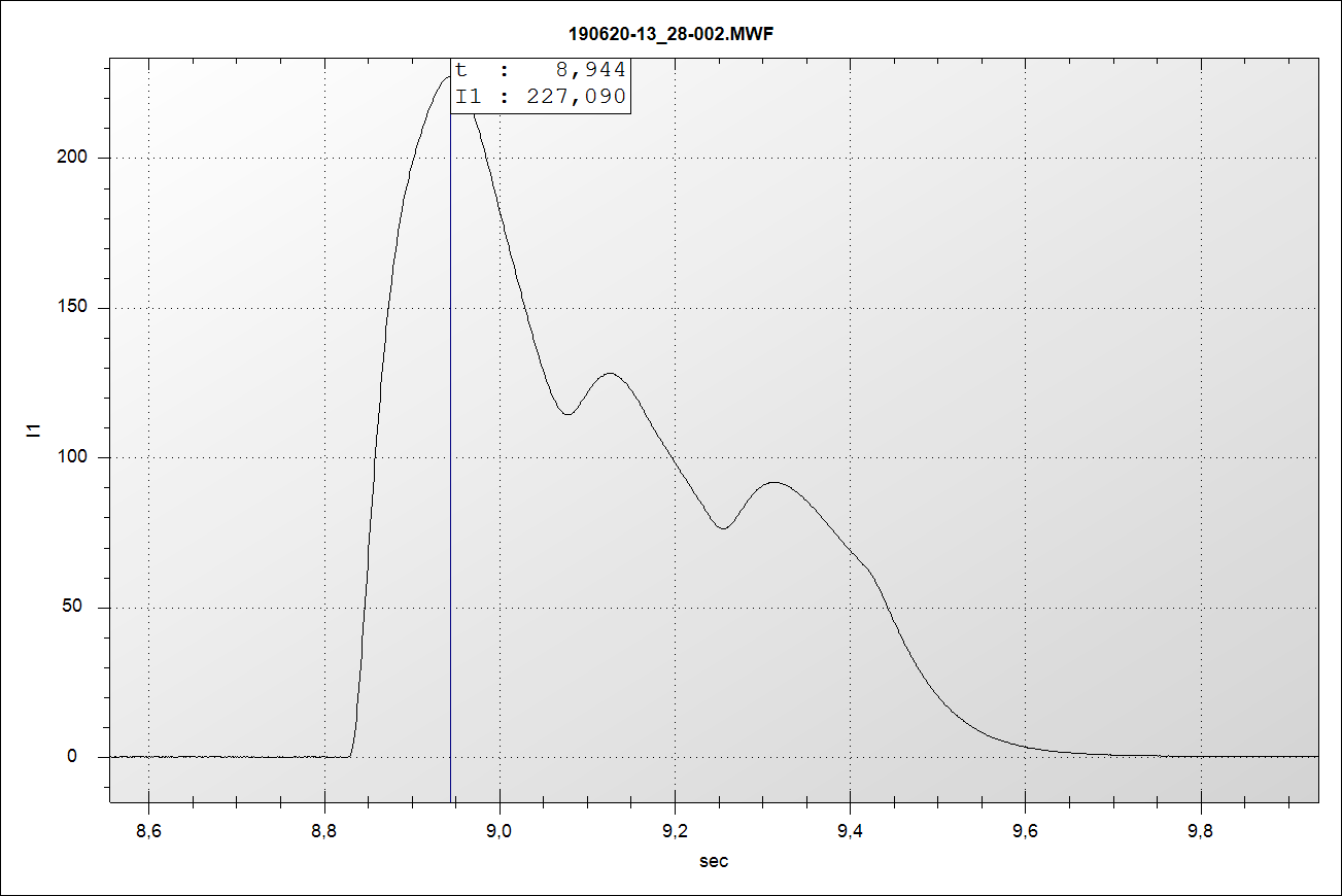

        Wie viel besser das Startverhalten ist kann ich schwer sagen, habe fast seit Beginn ne Lithium Batterie drin und da steht und fällt das ganze mit der Temperatur. Habe damals aber mal Spaßeshalber den Strom gemessen, 227 A spitze, kalter Motor, 20°C Außentemperatur.
        Interessanter wäre aber eigentlich Spannungsabfall über die Kabel. Oder das Delta von Batteriespannung und Spannungsabfall am Anlasser.
