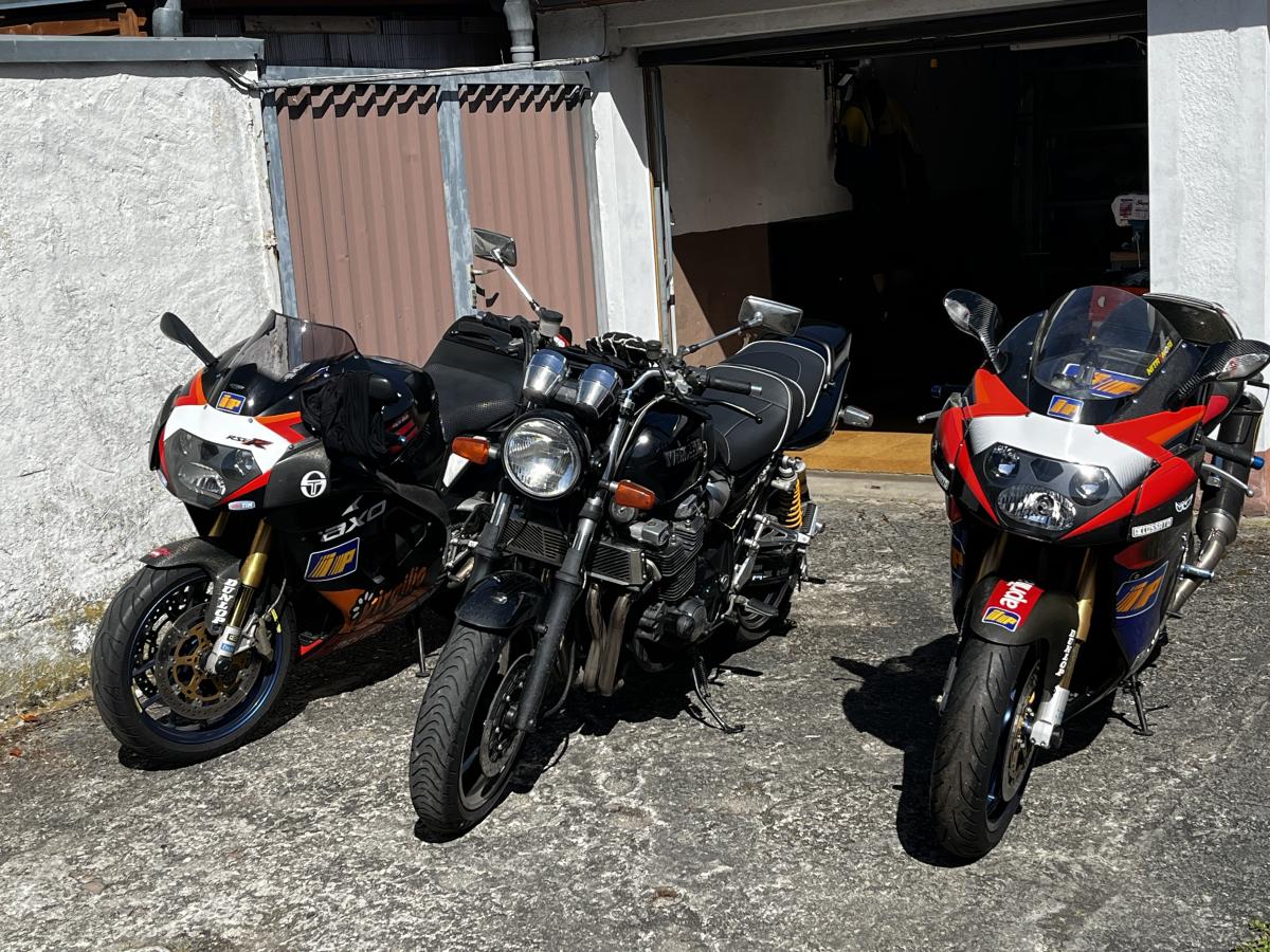

    Hat einer von euch an den RP oder ME Modellen schon mal andere Verkleidungsspiegel Montiert? Eventuell sogar mit eingebautem Blinker? Wenn ja welche Spiegel hab Ihr genommen und wie hab Ihr das gelöst? Die Spiegel der RR sind keine Option, da man darin noch weniger sieht. Die der späteren V4 Modelle sind glaube etwas länger, bin mir nur nicht sicher ob es ausreichend ist und ob mir das gefallen würde. Ich dachte mir bevor ich ein häufen Geld für Spiegel ausgebe Frag ich mal euer Schwarmwissen ab
    Eventuell hat jemand aus der Region FFM mal Leihweise einen Spiegel zum Anhalten wie das Optisch ausschauen würde.
    Klicke auf die Grafik für eine vergrößerte Ansicht  Name: IMG_6005.jpg Ansichten: 0 Größe: 244,6 KB ID: 23918

    Hi Rene,
    wenn ich mich nicht irre sind die von der RS125 07-10 etwas länger und bieten bessere Sicht nach hinten.
    Kannst ja mal bei Wendel bestellen und wenn sie gar nicht passen evtl. wieder zurückschicken.
    https://wendelmotorraeder.de/ruecksp....html?ref=expl und dann noch den entsprechenden linken dazu.
      Mit den Originalen komme ich schon zurecht, wie auf dem Foto zu sehen ist, sind bei der rechten die Spiegel vom Nachfolgemodell verbaut. Die Lösung mit den Blinkern im Spiegel gefällt mir ganz gut, allerdings sieht man in denen nichts. Daher war die Frage wegen der RSV4 Spiegel. Das alte Geweih war bearbeitet so das die Spiegel gepasst haben, dieses habe ich jetzt getauscht weil es Verzogen war. daher suche ich eine Elegantere Lösung zur Spiegelbefestigung ohne Bearbeitung des Geweih´s. Von der länge her könnten sich die RSv4 Spiegel der neueren Baujahre gut machen.
