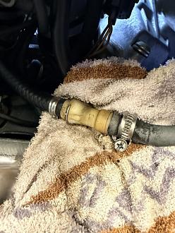

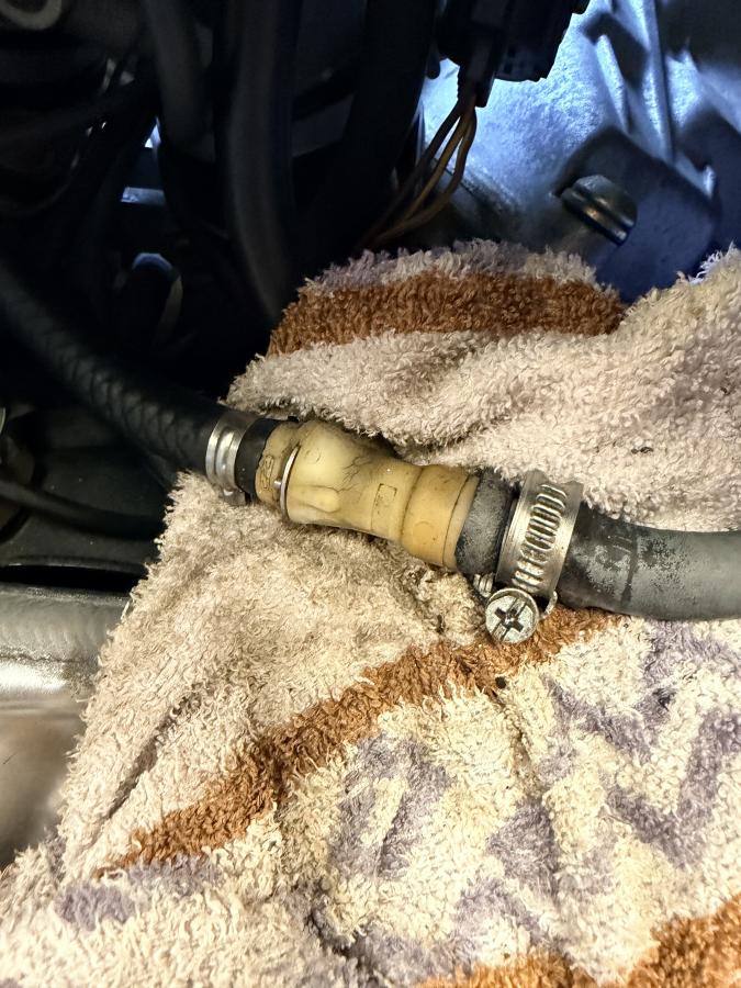

    das Teil auf dem Bild ist bei mir leider undicht. Bin mir nicht sicher was bzw. wofür es genau ist. Kann das raus oder muss man das ersetzen?
    PS: Ist eine reine Rennstrecken Maschine
    dass kann man trennen, das flache Metallstück reindrücken und auseinander ziehen! Das ist ein Rückschlagventil, dass zum abnehmen des Tanks dient, damit einem die ganze Suppe nicht aus dem Tank läuft. Wenn es wirklich am Ventil liegt, den Dichtring mal kontrollieren und das ganze sauber machen! Wenn defekt, mach neues rein und gut!
      Perfekt, danke
