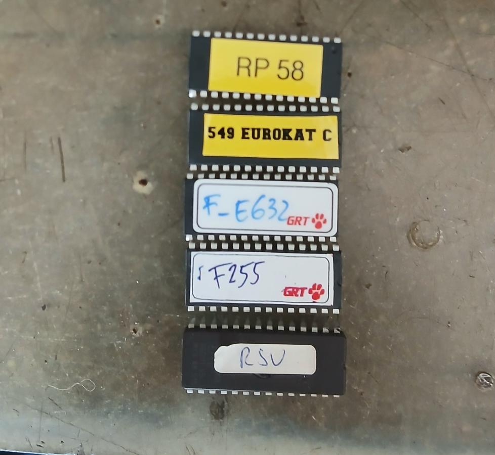

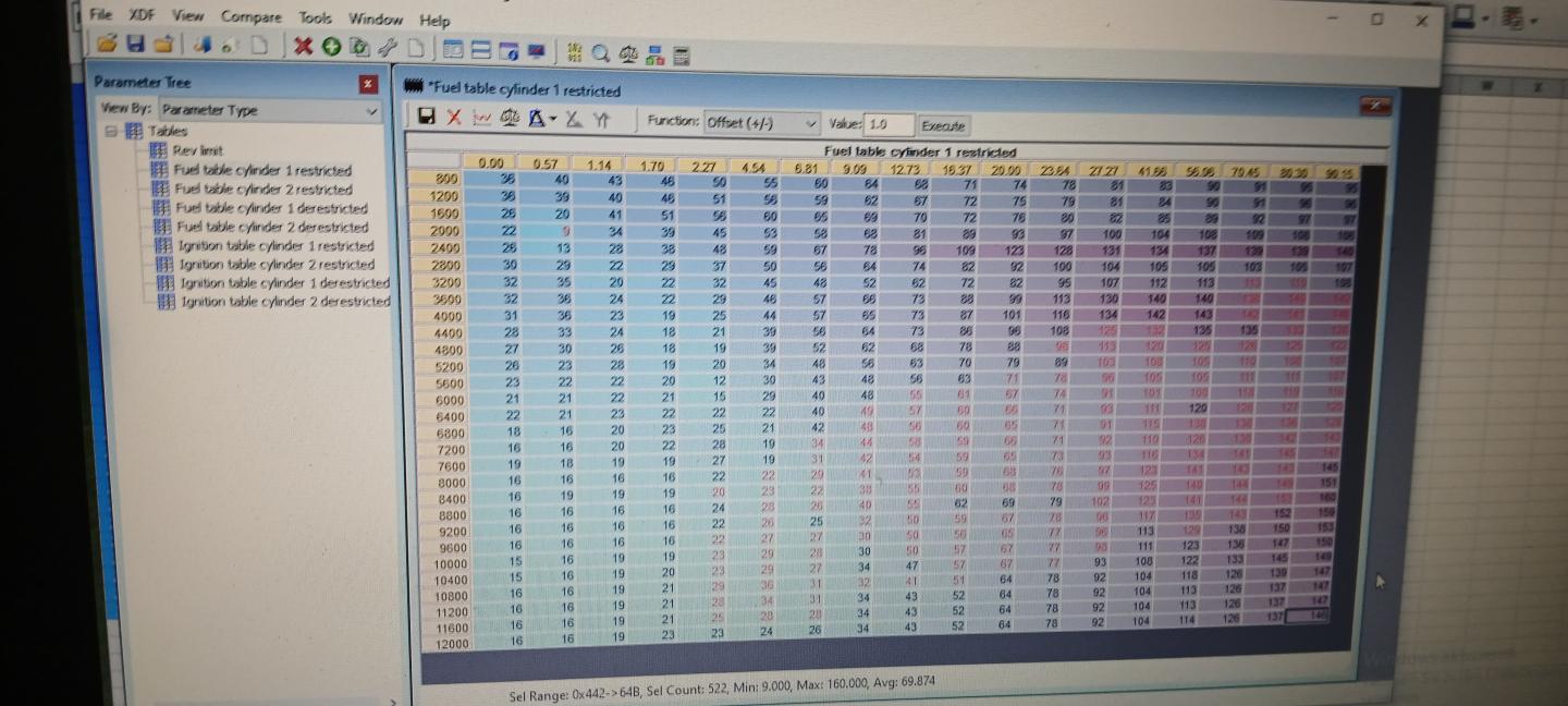

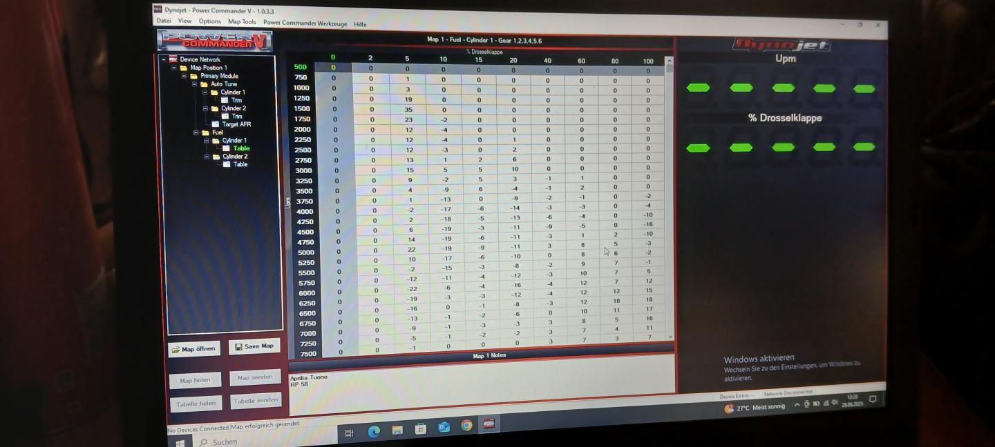

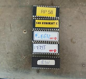

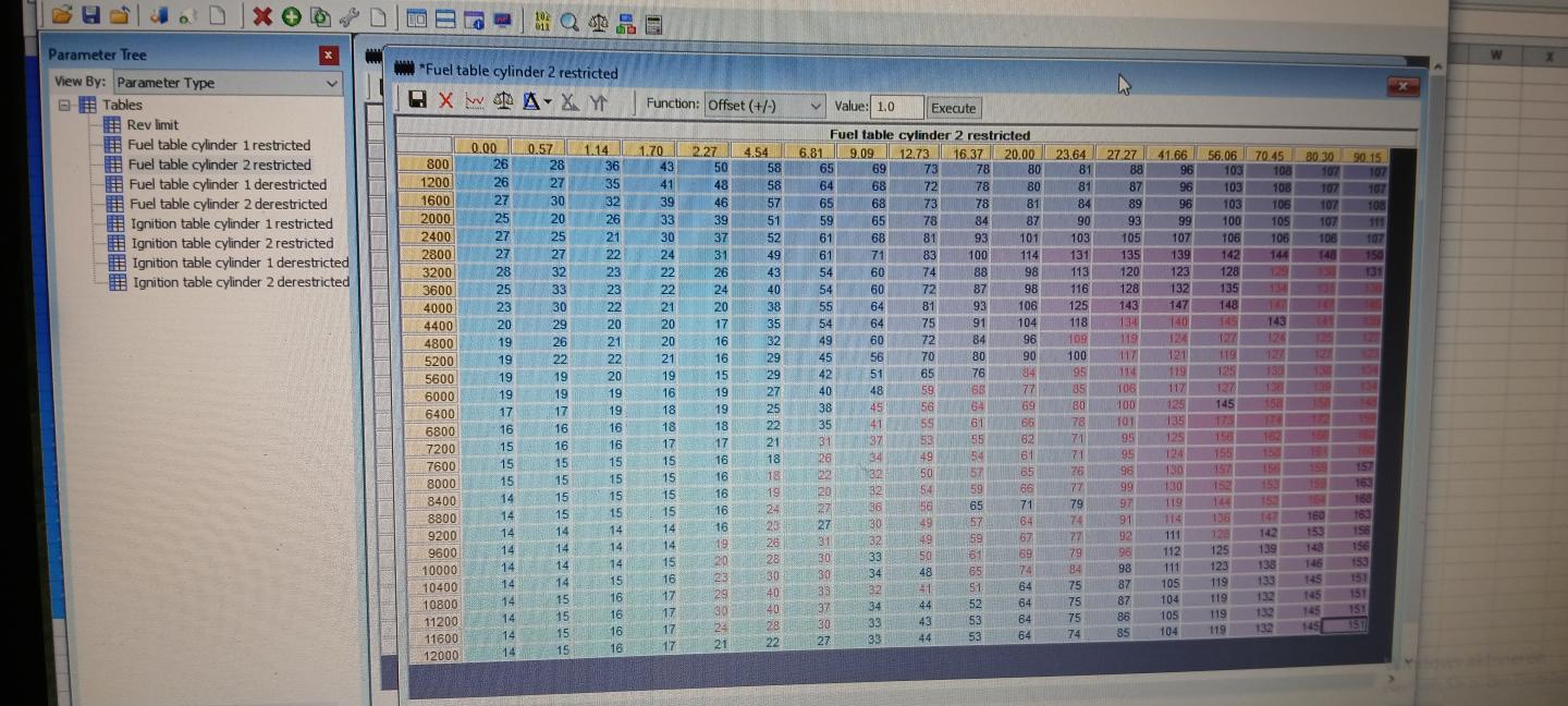

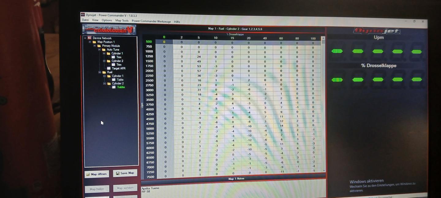

    So mein Projekt Eprom machen geht dem Ende zu. Habe meine Bigbore fertig mit Powercommander 5 und Autotune 300 abgestimmt. Läuft sehr schön und tadellos mit großen Drehmoment. Die Daten des Powercommander kommen jetzt auf ein Eprom und das wird sogar auf Map1 programmiert. So kann Pin 16 verbunden bleiben. Der Powercommander usw. wird ausgebaut. Damit ist meine Tuono fit für den Straßenverkehr und von außen sieht man keine Änderungen. Habe noch ein paar Eproms über, falls einer was braucht.... Klicke auf die Grafik für eine vergrößerte Ansicht
