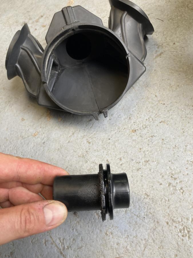

      Für mich stellt sich noch die Frage, bei der originalen Ansaugmuffe der RP ist doch im Resonatorteil die Drosselspindel?! Klicke auf die Grafik für eine vergrößerte Ansicht
Ansichten: 1142
Größe: 78,3 KB
ID: 203 Was passiert wenn ich die raus nehme? Ich werde das wohl einfach mal testen müssen.
      Falls da jemand Infos hat, ich sauge alles bereitwillig auf! Und wenn noch jemand sachdienliche Hinweise zu ner bezahlbaren ME Muffe hat, immer her damit.

        p.s. das Teil welches du da in der Hand hälst hab ich noch nie gesehen^^ (ebenso wie die verjüngung unterhalb des LuFi's-> sollte also nicht wirklich ein Problem sein das weg zu lassen (PIN16 ist denke ich sowieso gekappt)^^
          Hi Leo,
          die Drosselspindel kann man rauslassen. Den Steg zur Resonatorkammer kann man auch raustrennen. Bringt aber alles keinen wirklichen Unterschied. Auch die Verwendung des "großen" LuFi Deckels der ME bringt keinen spürbaren Unterschied (wie auch bei gerade mal 0,24 l mehr Volumen...). Die ME Muffe bringt ein etwas höheres Ansauggeräusch und bei hohen Geschwindigkeiten etwas mehr Staudruck. mAcht so 1-2PS aus.

            Ich lass also das Röhrchen raus mach aber sonst keinen Senf und werd mal schauen ob ich irgendwo mal Glück hab mit der Muffe.
