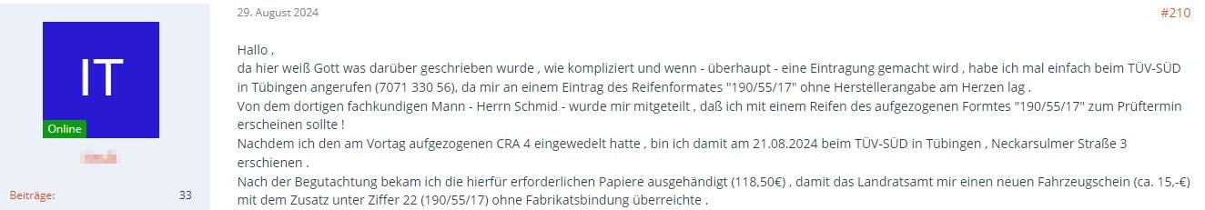

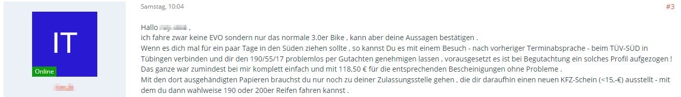

    Gleiches Thema wird grade im KTM-Forum durchgebraten, bei den Kollegen mit 2023er SuperDuke 1290. Die hat einen 200er HR, und in dem Maß gibt es überwiegend nur Sportreifen, keine Touringreifen.
    Da gibt es diverse Leute, die haben sich 190/55 auf der 6" Felge ohne Markenbindung eintragen lassen.
    Hier ein Beispiel, vielleicht hilft es euch ja:

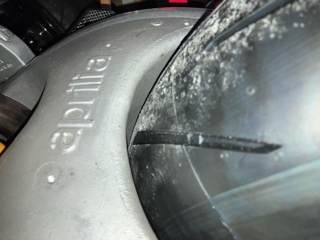

      Heute den 190/55 Corsa 2 aufgezogen. Wird mit 16/42 und 110 Glieder ein bischen eng zur Schwinge. Wechsle die Kette noch die Tage und am Montag geht's zur Eintragung.

        Da ist aber was faul. Bei mir passt bei 15 / 42 fast meine Hand dazwischen. Ich weiss allerdings nicht mehr genau was für eine Kette ich gekauft habe. Aber ich meine es sind auch 110 Glieder.

            Ziemlich eindeutig grenzwertig. Ich hatte aber genügend Platz in der Schwinge mit 108/16/44 mit dem 190/55, warum weiss ich nicht. Zum 180/55 sind es mehr als 5 mm Radius was der 190/55 grösser ist. Es hängt aber auch vom Reifenhersteller ab. Die gesamtübersetzung wird bei Pirelli mit dem 190/55 auch etwa 2% länger.
