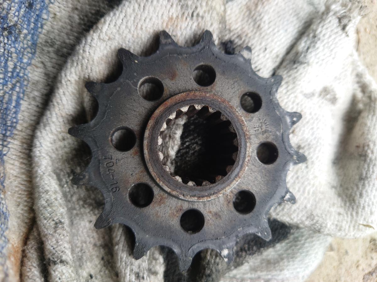

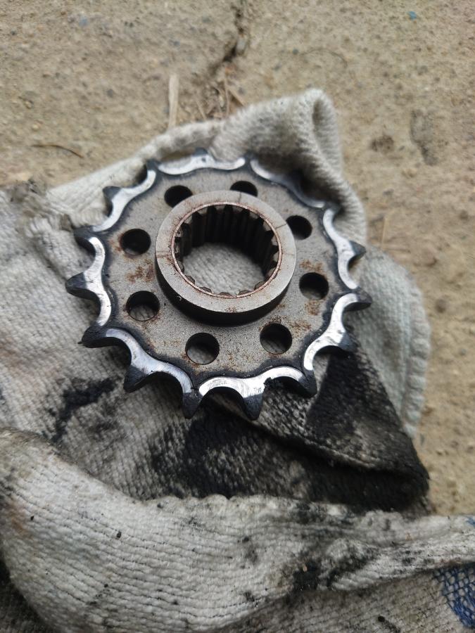

    ICh habe Mal eine Frage,habe mir n neuen Kettenkit zugelegt und jetz beim Ritzel abnehmen etwas komisches festgestellt.(siehe Bilder)
    Die eingelaufen Seite ist innen!

ID: 12087 Kennt das jemand?
    Wenn ja,woran liegt dieser einseitige Einlauf?

      Alles klar,danke dafür,mir erschließt sich allerdings nicht wie ich die Flucht beeinflussen kann!?!
      zumindest wenn ich davon ausgehe das die Spur stimmt...und das tut sie!
        Ja, also was eventuell noch sein kann in deinem Fall ist das dein Kettenrad hinten auch für die RSV 1000 RR verwendet werden kann.
        Ich glaube dieses müsste man in dem Fall dann für die RSV Mille umdrehen. Du siehst das an der Prägung, sonst steht es vielleicht zu weit nach außen.
        Wenn du aber ein Kettenfluchtgerät verwendest fällt das sofort auf.
        Viel Erfolg
          Alles klar,vielen Danke erstmal!
