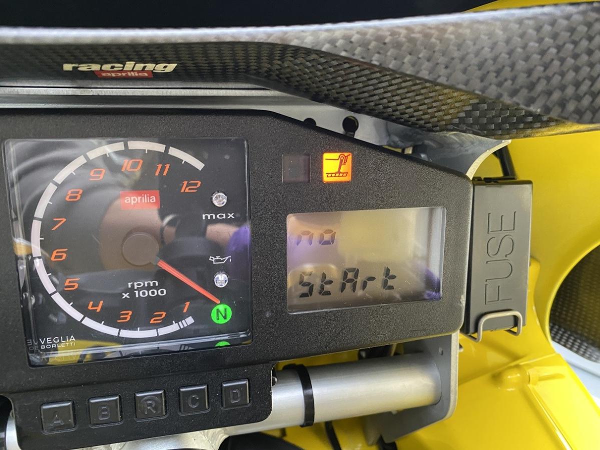

    Das Motorrad lässt sich einmalig starten und läuft mit dem Choke ca. 20 sec. Dann geht es aus und will nicht mehr anspringen. Während des Startversuches einscheint folgende Meldung im Display.

    Habt ihr eine Idee dazu?

    nicht zufällig den Kippsensor in Zusammenhang mit dem Seitenständer?
    ( Zudem der „Diodenblock“?)

      Was passiert, wenn der Kippsensor auslöst. Wird die Spritzufuhr gekappt oder der Zündfunke?
      Was meinst Du mit "in Zusammenhang" mit den Seitenständer ->schräger Stand?
        Die Anzeige hängt mit dem Kipsensor zusammen. Aber das er nicht startet kann mehrere Gründe haben.
        Schau dir am besten mal den Kipp-sensor an bis „No Start“ weg ist. Das ist eindeutig das Problem. ( Unter dem Sitz neben dem Starterelais. Der muss richtig herum und gerade in der Halterung sitzen.

          Kippsensor hatte Kopfstand
