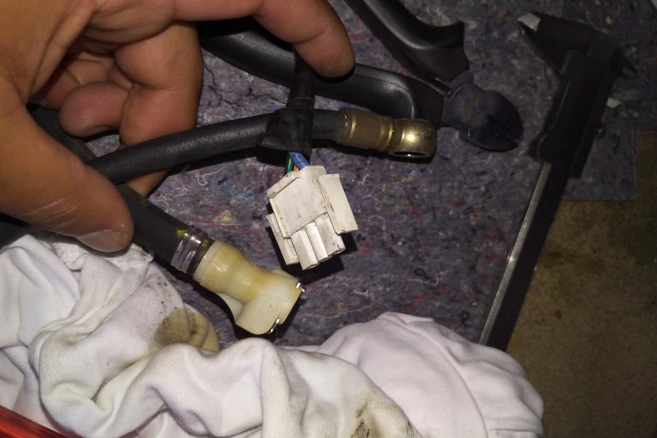

    - benzinschnellverschluss ( weiße Kupplung) abstecken
    - hohlschraube mit 17er Nuss lösen, achtung benzin läuft wenn noch vorhanden nun aus
    - den weißen stromzufuhrstecker abstecken

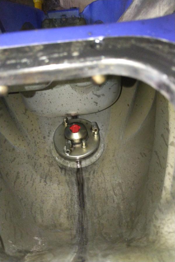

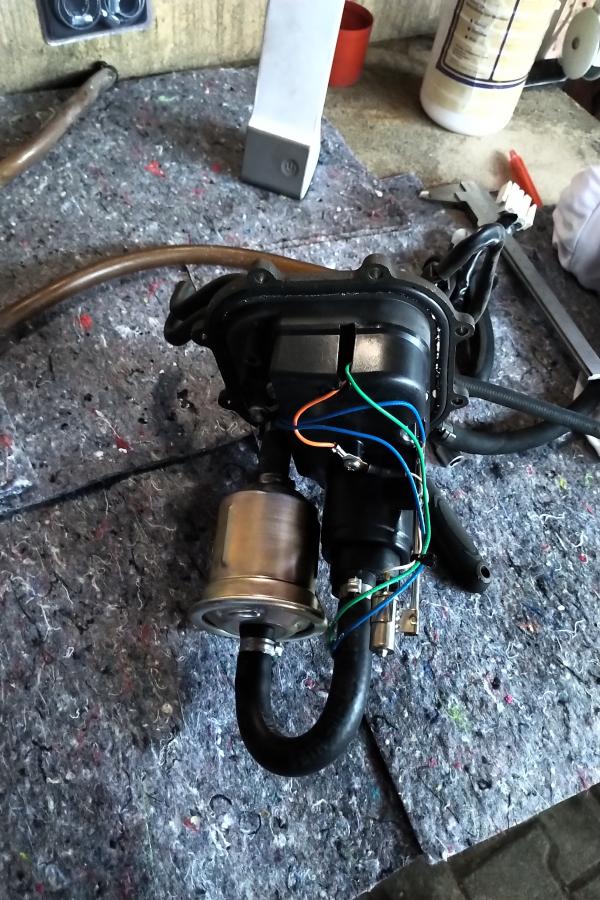

    Tankverschlussplatte wo alle Leitungen rausgehen sind mit 7er nuss verschraubt. Diese entfernen, jetzt kann die komplette Einheit abgenommen werden. Bisschen links rechts wackeln dabei.

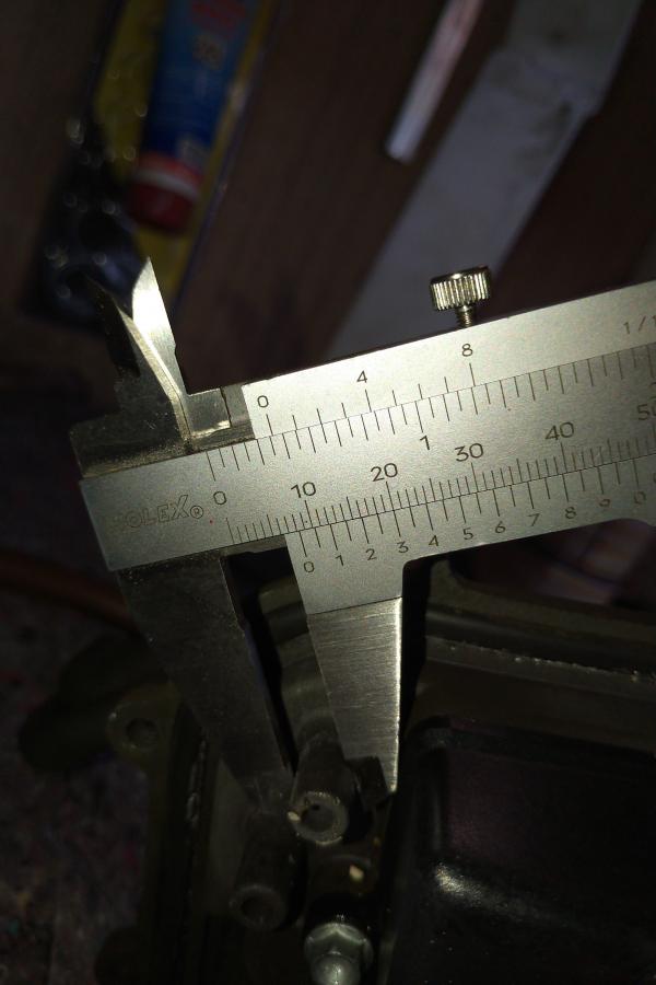

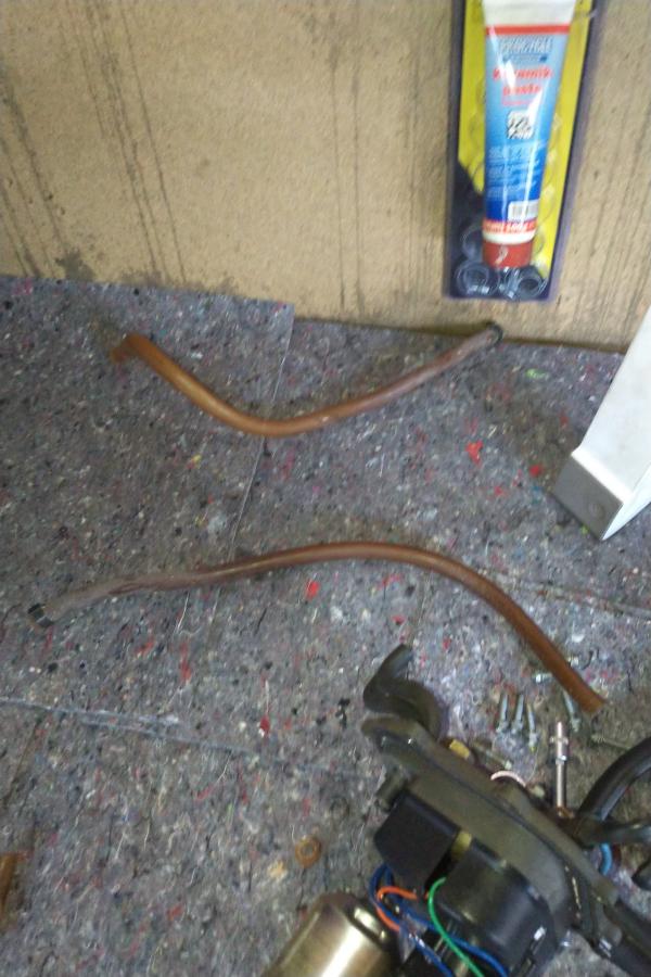

    Im tank sind zwei überlaufschläuche mit 8,3mm innendurchmesser, länge ca. 30cm pro Leitung.
    Entweder beim Händler vorort oder ausm netz benzinfeste Leitung als Meterware besorgen. 1meter langt dicke, vier
    schellen nicht vergessen.

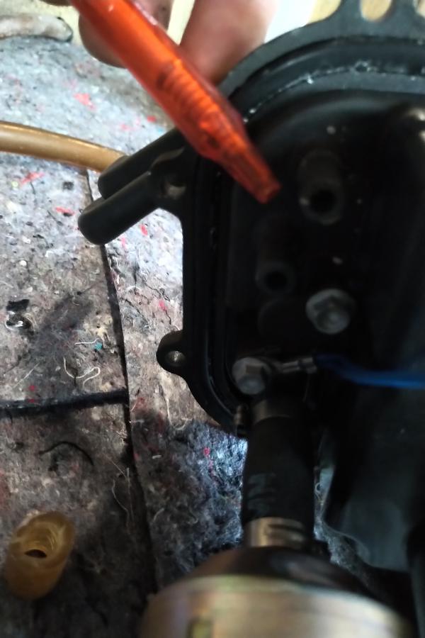

    Moin, bei mir läuft (auch) Benzin aus einem Überlaufschlauch. Ich habe das von unten bis oben zum dem Anschluss zurückverfolgt, auf den ich auf dem Bild mit dem Schraubenzieher zeige. Von außen kann ich keinerlei Undichtigkeiten feststellen. Habe ich dementsprechend dasgleiche Problem? VG

      Hi ich denke schon, hatte ganz am anfang auch nur die beiden Schläuche erneuert gehabt. Lag aber am ende an denen im Tank, ist aber wirklich keine wilde Angelegenheit. Das schaffst du schon
        Hi, klar, Pumpe ist auch schon ausgebaut und die inenliegeden Schläuche haben beide Risse und sind undicht. Das Problem ist, dass ich jetzt kurzfristig einen tauchfesten Benzinschlauch benötige. Bin Sonntag und Montag auf nem Renntraining...Ich hab hier noch eien rumliegen, weiß aber nicht, ob der tauchfest ist. Es ist: "15.12.2020 MC26, Original ECO1TBSE MADE in ITALY --> Parker" aufgedruckt. In der gegooglten Beschreibung find ich dazu nichts. Wäre es andernfalls eine alternative die beiden Anschlüssen (oben wie unten) quasi mit jeweils eiem kurzem Schlauch stillzulegen. Das eine ist ja definitiv der Überlauf des Tankeinfüllstuzens; ich weiß aber nicht, welche funktion der andere Schlauch hat (Tankbelüftung?? dann wäre das ja nicht machbar...).

          Ganz ehrlich hol dir einen benzin gewebeschlauch und fertig. Hab da meterware genommen und 7 euro gezahlt.
          Tankbeluftung und überlauf wie du geschrieben hast, entlüftung stillegen wäre ich vorsichtig.
            Hab mir gestern das Schlauchkit von apriliaperformance.uk bestellt . Mal schauen ob das was taugt.
              Hab nen tauchfesten Schlauch von louis geholt. bis jetzt hälts.

                Die Originalschläuche haben eine gestreckte Länge von je ca. je 45-48cm.
                Nicht dass jemand die Schläuche vorgängig beschafft, Aktion startet alles demontiert + Benz ablässt, wieder montieren will und dann feststellt dass 30-35cm Schlauchlänge definitiv viel zu kurz sind.
