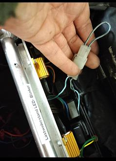

    Bei meiner "me" hab ich mich schon mehrmals gefragt was der folgende Stecker/Überbrücker im Foto für eine Funktion hat ?
    Original schauts nicht wirklich aus...
    Ich weiss das PIN 10 blau/weiss sein sollte... von daher kann das nachträglich zur Vereinfachung von 2. Mapping aktivieren sein?
    ​​​​​​​Das Dingen ist eigentlich nur so ne Überbrückung...
    Danke schonmal und Grüsse

    das ist die Abschaltung der Einspritzung / Benzinpumpe und eigentlich gedacht als Verbindung zu einer Alarm anlage. Entferne den Stecker und starte sie mal
    Praktisch, wenn man nach einem Ölwechsel per Starter, ohne Motorlauf, das Öl vom Behälter zum Motor pumpt. Zwischen 75-85 Umdrehungen ohne Öldruck gibt es sonst...das mag kein Motor.
      Ich danke Dir für die gute Antwort!
      Auch der Input für den Ölwechsel - normalerweise arbeite ich eher übervorsichtig bei solchen Sachen (mach ich selber), aber das wusst ich jetzt nicht und werds berücksichtigen.
