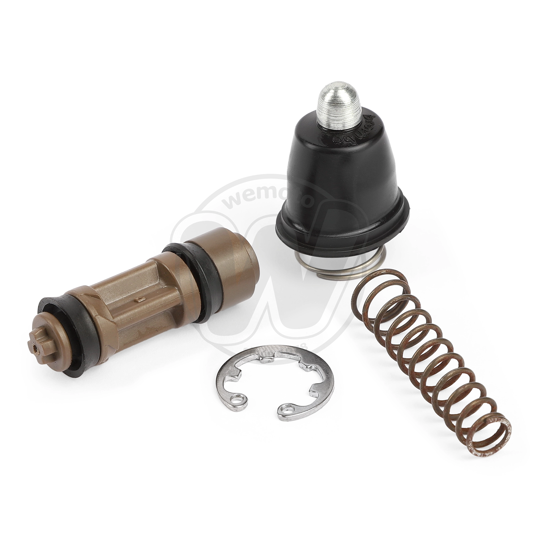

    moin aprilianer , habe heute mein neue kupplung in meiner rennsemel verbaut , alles tuti . anschließend hat sich meine kupplungspumpe verabschiedet . weis jemand ob es einen rep.satz für die kupplungspumpe gibt oder brauche ich eine neue kupplungspumpe .
    gruß günter
    Hi Günter,
    das wird schwierig. Einen offiziellen Dichtsatz von Brembo gibt es m.W. nicht. Nur Wemoto bietet einen an. Aber bau die Pumpe lieber erst auseinander und vergleiche die Bauform und den Durchmesser des Kolbens. Der Druckbolzen dürfte nicht bei der Kupplung passen, aber da tuts auch der alte. Kostet um die 35.-€ + Versandkosten. Selbst habe ich den Rep. Satz noch nicht verbaut.
    https://www.wemoto.com/parts/picture/is-brembo11-9
      hallo felix , bei meiner pumpe hat sich die gummitülle verabschiedet . ich habe bei wendel gesehen das es diese tülle auch evtl. einzeln gibt ( liegt bei 10,60 euro ) , wenn ich sie dort einzeln bekomme wird das problem wohl schnell behoben sein . vielleicht bekomme ich sie auch beim freundlichen apriliadealer , ich werd mal sehen wies läuft . gruß günter
