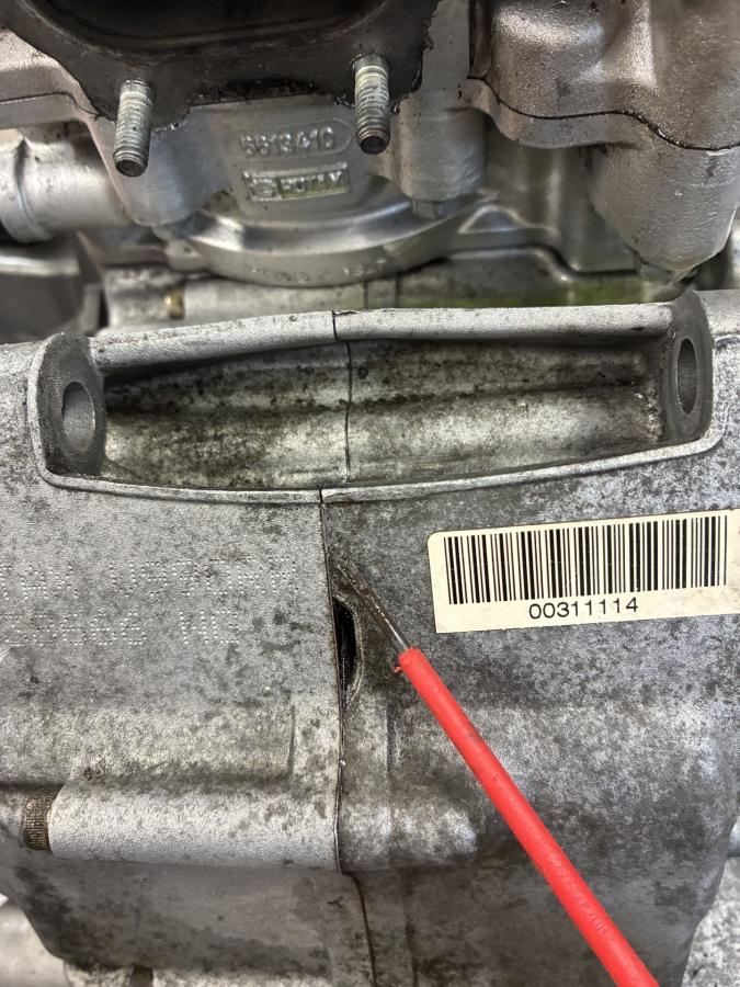

    Nach der Überholung des Motors war dieser nicht mehr Fahrbereit zu machen. Nach dem Starten siffte dieser ordentlich Öl zwischen den Zylindern und wir konnten die Stelle nicht genau ausfindig machen.
    Also Motor wieder raus, einige Dichtungen erneuert, Motor wieder rein- Motor läuft aber drückt immernoch ordentlich Öl raus. Höchstfrustriert habe ich mir im gängigen Portal einen 2009er Motor
    mit 32tkm gekauft und mir ein neueres Steuergerät (hier im Forum, danke nochmal) besorgt. Motor eingebaut, sifft ebenfalls Öl allerdings deutlich ersichtlich aus der Mitteldichtung.

    wo ist der Ersatzmotor denn an der Mittendichtung undicht?
      siehe Anhang. Da kommt so viel raus das es schwer zu erkennen ist wo genau.
      LG JH
        Sieht aus wie ein Loch oder Materialausbruch ????
        Klar das da Öl ausläuft oder ?
          Nein das Loch ist nur ein Ablauf
            Ahhhh……Ok ist mir noch nie aufgefallen
              ist das oberhalb der Motorbefestigungen und dem hinteren Zylinderfuß ein Ölsee? Kopfdichtung sieht rechts auch etwas feucht aus.
              Wenn die Ventildeckeldichtung rechts hinten nicht mehr gut anliegt, oder verdrückt wurde beim Anschrauben des Deckels, schießt da massig Öl raus und läuft runter.
              Wenn das Öl nur hinten zwischen der Mittendichtung und zwischen den Motorbefestigungsaugen austritt, kann auch ein Montagefehler des Motors die Ursache sein.
              Der Motor muss erst linksseitig am Rahmen angeschraubt werden. Dann müssen die Gewindebuchsen (Konter Kronenmuttern vorher lösen ! ) von der rechten Rahmenseite mit dem richtigen Drehmoment bündig an den Motor eingedreht werden (glaube das waren nur 10Nm? Steht aber der genaue Wert im Handbuch). Dann müssen die Buchsen wieder mit den Kronenmuttern ohne die Buchsen zu verdrehen (!) gekontert werden. Hierzu brauchst Du einen innen hohlen Kronenmutterschlüssel, weil Du die Buchse innen gegenhalten musst.
              Dann erst die Motorbefestigungsschrauben rechts eindrehen und anziehen.
              Machst Du das nicht und es ist nur etwas Spiel zwischen rechtsseitiger Buchse und Motorblock, zieht es Dir die beiden Motorhälften beim anziehen der Motorbefestigungsschrauben auseinander und die Mittendichtung sifft genau zwischen den Befestigungen raus.
              PS: Hatte ich auch mal bei einem Tuonomotor der falsch eingebaut wurde.

                Habe es genau nach Handbuch montiert und die Schrauben sogar nur Handwarm angezogen da mein Drehmomentschlüssel auf Reisen war. Eventuell beim Einbau irgendwie verkantet oder beim Ausbau "unsanft" demontiert. Bestimmt kein riesen Problem- mir fehlt allerdings einfach die Zeit. Habe gestern den originalen wieder montiert und werde schauen ob die Undichtigkeiten welche beim Ausbau aufgefallen sind das Problem waren. Dennoch muss die Mühle weg. Für jemanden vom Fach und mit mehr Zeit sind beide Motoren bestimmt schnell wieder in Funktion zu bekommen. Werde noch Rückmeldung geben ob es mit dem originalen Motor geklappt hat.
